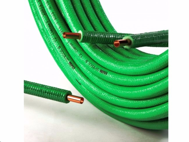

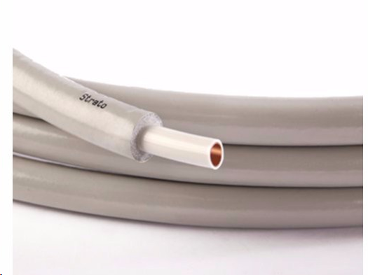

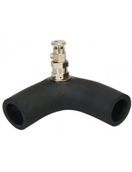

Inserito il 18/03/2019 alle: 16:43:26
Una domanda da fare ?
Perchè non viene utilizzato nel sistema Alde ,al posto
del loro preziosissimo tubo e miriade di giunti in gomma con
fascette e particolari pregiati
Un sistema civile di tubo in rame preisolato e coibentato
flessibile e curvabile con apposito dispositivo.
https://www.archiproducts.com/i...
Questo consentirebbe :
Di ottimizzare la resa e diminuire i consumi
Di eliminare tanti  raccordi e curve
Di limitare il costo dei componenti.
Ogni idraulico potrebbe fare interventi.
Anche se fossero piccoli tratti si potrebbero preparare sagomati e velocizzare la posa,risparmiando
tempo e costosi pezzi originali.
ALDE - GOMITO CON SFIATO PER IMPIANTO CIRCOLAZIONE ACQUA DI CARAVAN E CAMPER
26,20 €
Modificato da franco49tn il 18/03/2019 alle 16:52:05

Inserito il 18/03/2019 alle: 19:14:12
Forse perchè i tubi in alluminio sono utilizzati proprio per diffondere calore all'interno di vani e cassapanche oltre agli elementi riscaldanti dedicati alle zone preposte.
