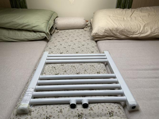

questo è quello che devo aggiungere
Per quel "radiatore" FAREI UNA LINEA SPECIFICA"
con una linea di andata e ritorno separate dalle normali
e pilotata da un rubinetto con temostato-
Altrimenti ti raffredda tutte le altre utenze e avresti freddo.

Per quel radiatore FAREI UNA LINEA SPECIFICA con una linea di andata e ritorno separate dalle normali e pilotata da un rubinetto con temostato- Altrimenti ti raffredda tutte le altre utenze e avresti freddo.
Ostia, dici sul serio, perché avrei la tubazione che passa vicino
