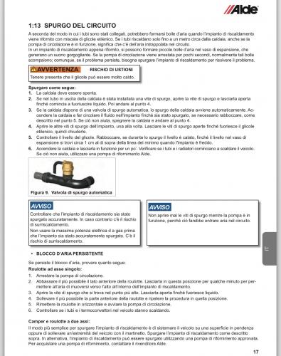

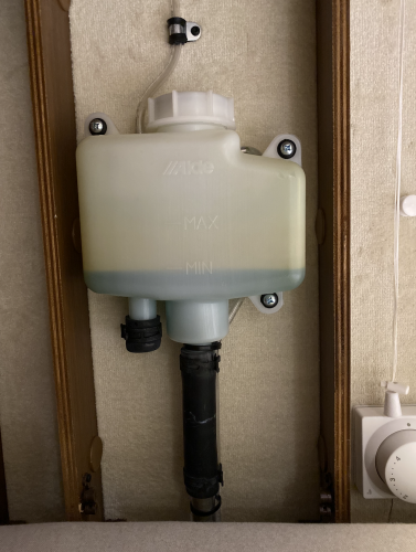

Buonasera, il mio impianto Alde parte dalla vaschetta con un monotubo, da quello che mi sembra di capire sono pochi anni che viene adottato questo sistema,
Volevo sapere se il sistema per sfiatare il tutto e lo stesso oppure diventa meno importante avendo la valvola di sfiato automatica.

Ecco il mio impianto con mono tubo che parte dalla vaschetta. sembra che già da oltre due anni non facciano più' impianti Alde con doppio tubo che parte dalla vaschetta.

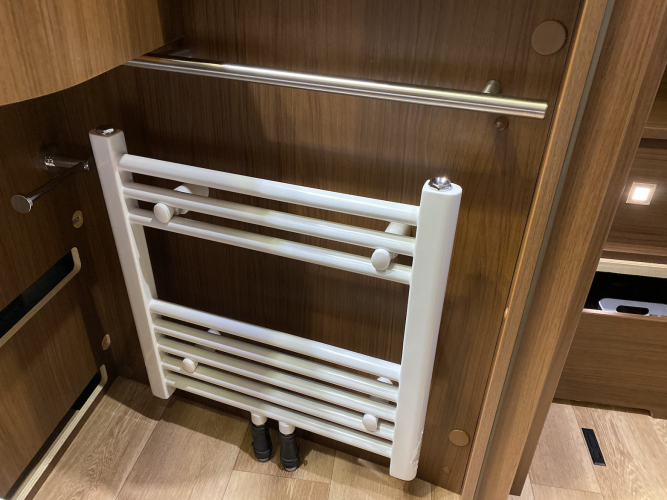

Ritirato ieri il mezzo e devo dire che l'ottimo lavoro svolto a dato i suoi frutti :-) termosifone che và alla grande scalda che puoi cucinarci una bistecca, ma io dico uno spende decine e decine di migliaia di € e ci voleva tanto nel metterci un termo come questo per rendere anche l'ambiente del bagno con una temperatura come il resto del mezzo?

Se intendi il termosifone e un semplice termosifone da casa, ci sono di varie misure e ci sono anche originali Alde ma non cambia nulla, sono in acciaio entrambi.
Questo originale Alde costa uno sproposito, 318€, vabbè che il mio e molto più' piccolo ma l'ho pagato circa 35€ su mano mano.

In risposta al messaggio di Nascarone del 31/01/2020 alle 12:07:51
Camper di un anno, impianto Alde con due tubazioni collegate alla vaschetta.
Personalmente giudico più corretto il collegamento con i due tubi, in quanto il liquido deve transitare per forza dentro la vaschetta e quindi liberare l'eventuale aria presente.
È pur vero che c'è la valvola di scarico automatica in caldaia, ma mi pare che nel tuo caso si sia voluto risparmiare un pezzo di tubo sostituendoo con un raccordo a T o forse per esigenze d'ingombro non passava il secondo tubo.
L'impianto funziona comunque in entrambi i casi, meglio secondo il mio parere con due tubi.

Guarda che se devo essere sincero l’impianto funziona veramente molto bene e anche sulla questione sfiato basta poco, pensa che aggiungendo radiatore abbiamo aggiunto il liquido una sfiatatina e tutto va alla grande e sicuramente merito anche dello sfiato automatico.

Dimenticavo di dire che poco meno di un’ora e il glicole si porta a 80/82 gradi
