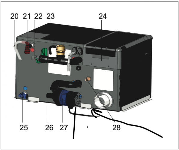

-non mi è chiaro per esempio, come devo utilizzare la pompa, se attiva oppure a fasi alterne.
- leggevo delle 5 regolazioni della pompa... ma come faccio a capire a quale livello è?
-inoltre come capite a quanti gradi è il glicolide?

La velocità della pompa dovresti riuscire a regolarla tramite il display Alde se hai una pompa PWM altrimenti tramite un nottolino posto sulla pompa stessa.
Cliccando sul tasto service hai la possibilità di leggere la temperatura del glicole.
Attivando il riscaldamento gas+corrente riscaldi più velocemente.
La pompa ti consiglio di utilizzarla in continuo.

Già... ho già delle così è da sistemare e quindi pretenderò spiegazioni più approfondite. Perché come accendere spegnere è regolare i gradi era facilmente intuibile.
Devo verificare la velocità della pompa. Il nottolino non l’ho mica trovato...
se fosse nelle impostazioni, sotto quale voce la troverei questa regolazione?
inoltre vi spiacerebbe dirmi i pro ed i contro di una pompa ad intermittenza oppure continua? Perché è relazionata all’acqua calda?

La pompa e segnata dalla freccia e trovi un nottolino che và da uno a cinque,

Lo vedi dal quadro di comando che pompa monta se è PWM è regolabile dal quadro di controllo

ha Alde 3020 HE che non ha il comando sul quadro

A pag. 28 vi è la tipologia della pompa.
La mia 3020 HE ha il comando sul quadro.

ma di che anno è il tuo mezzo? hai la pompa sul tappodella vaschetta  per caso.

Allora dovrebbe essere questa, 3020 HE 2014 hai ragione con pompa sul serbatoio del glicole.
