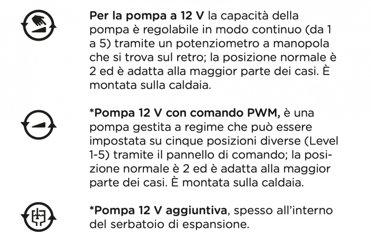

ma di che anno è il tuo mezzo? hai la pompa sul tappodella vaschetta  per caso.
Il mio mezzo è del 2018, ma ho visto che su altri mezzi sempre del 2018 vi è la pompa con comando manuale. Con che criterio si scelga questa soluzione non lo so...
Si anche il mio 2018 impianto monotubo della vaschetta e pompa sulla caldaia.
Mah dilemma :-)

Devi vedere sull'altra pagina che ho indicato quale pompa è configurata nel quadro di controllo.

Grazie mille per le istruzioni! grazie Cint!
Allora...ho trovato la regolazione della valvola, non è a centralina ma ancora manuale sull'Alde.
Perdonatemi, magari mi è sfuggito ma nelle istruzioni non ho trovato i casi dove è bene aumentare o diminuire la numerazione della pompa.
Inoltre quali sono gli svantaggi-vantaggi del lasciare la pompa ad intermittenza oppure continua?
Attualmente è impostata ad intermittenza.
Grazie ancora per la pazienza!

Sul manuale Alde vi sono dei consigli su come mettere la pompa (continuo/termostatico).
Normalmente la velocità si lascia sul 2, puoi verificare se sulle altre regolazioni è più rumorosa e da fastidio.

non sono in grado di specificare con tutta certezza se la mancanza di quella valvola crea problemi al bruciatore , secondo mè oltre 2000 metri anche se non ci fosse al bruciatore di per sè non si crea alcun danno ma ne crea sulla combustione con intasamenti più frequenti ma nessuna rottura o deformazione al bruciatore
per la regolazione manuale sulla pompa o da display quella serve per aumentare o diminuire la prevalenza della stessa pompa basato sulla tipologia di circuito , tipo la sua sua perdita di carico + distanza e potenza installata dei corpi scaldanti
la funzione continua o termostatica della pompa serve per risparmiare energia , sulla funzione termostatica quando l'impianto arriva a regime si ferma anche la pompa mentre sulla funzione manuale la pompa gira sempre , quale sia la migliore soluzione anche quì tutto dipende da come è stato strutturato l'impianto e sua distribuzione , la funzione continua in fatto di resa termica e tempistica di ripristino a mio parere è la migliore ma a scapito di un consumo energetico superiore

esatto , collegati alla colonnina è sempre meglio utilizzare la pompa in continuo , nessun aumento sull'usura pompa anzi girando in continuo quindi con menoON/OFF si usura meno
per la prevalenza della pompa prova sulla posizione due e se noti che il corpo scaldante piu distante del circuito fatica allora aumenta di un numero

perfetto... principalmente sono sempre attaccato alle colonnine dei camping, faccio poca libera.
Modifico allora l'impostazione della pompa. ;)
Il selettore è ora sul due...ti dirò, per quel poco che ho provato mi sembra davvero che scaldi per bene tutti gli elementi...forse è solo più lenta a raggiungere la temperatura rispetto a truma, ma ho capito che è necessario giocare d'anticipo qui. il risultato è poi nettamente diverso ;)
