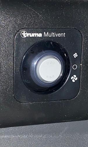

Approfitto...mi accennavano che il mio mezzo, ha la possibilità di scaldare la cellula durante il viaggio, in quanto a fianco al circuito del glicole, passa un altro circuito (lo stesso del motore ) che permette di scaldare in movimento senza utilizzare gas.
Dalla centralina Alde non ho trovato tale funzione, ma sul sedile passeggero è presente questo interruttore che mi dicono serve proprio ad azionare questo sistema.
Secondo voi è possibile?
Accendendolo a motore spento, si avviano delle ventole sotto i sedili anteriori...sulle istruzioni cellula, non è menzionato...
Che ne pensate?

Complimenti ad ecostar e Clint..mi sembrate dei medici dell'Alde!  Approfitto...mi accennavano che il mio mezzo, ha la possibilità di scaldare la cellula durante il viaggio, in quanto a fianco al circuito del glicole,
passa un altro circuito (lo stesso del motore ) che permette di scaldare in movimento senza utilizzare gas. Dalla centralina Alde non ho trovato tale funzione, ma sul sedile passeggero è presente questo interruttore che mi dicono serve proprio ad azionare questo sistema. Secondo voi è possibile?  Accendendolo a motore spento, si avviano delle ventole sotto i sedili anteriori...sulle istruzioni cellula, non è menzionato... Che ne pensate? Grazie nuovamente
Per riscaldare la cellula durante il viaggio utilizzando il circuito motore, occorre che i 2 circuiti siano in collegamento tra di loro tramite lo scambiatore di calore Alde. Si deve anche mettere la pompa della caldaia in continuo.

Ho l'impressione che il comando Truma multi vent azioni unicamente le ventole posizionate sui radiatori posti sotto i sedili di guida e passeggero.
Quindi ricapitolando, pensi che sia sufficiente per ottenere questo servizio, lasciare durante il viaggio la centralina Alde accesa, con la pompa in modalità continua e azionare questo interruttore?

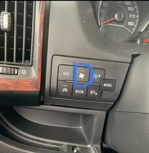

855AB391-DDD5-4697-868D-380E278FE60E.jpegDimenticavo... sul cruscotto, ho anche questo tasto, forse  questo bottone permette lo scambio mentre il Multivet, aumenta solo la ventilazione?
bah... mistero! Non capisco perché queste cose non le mettono sulle istruzioni, visto che ogni casa allestisce l’alde in modo differente.
Oggi ho nuovamente chiesto al concessionario ma sa solo dirmi la teoria, ovvero come dovrebbe funzionare ma non la pratica, quindi come si attiva...

mi spiace ma sulla tua configurazione temo di non essere in grado di aiutarti , tra l'altro non capisco cosa centri la multivent su un impianto a liquido Alde , probabilmente in qualche modo è stata abbinata al radiatore/riscaldatore supplementare che funziona solo con il liquido di raffreddamento motore ma nulla in comune con l'Alde a meno che abbiano collegato quel radiatore anche sul circuito Alde  , qella sotto raffigurata è la multivent
l'interruttore con l'asterisco della ventola sul cruscotto a sinistra del volante è o meglio dovrebbe essere l'interruttore che da consenso alla elettrovalvola sul circuito del riscaldamento supplementare e moltivent di partire , quindi presumo che il riscaldamento supplementare funzioni solo con il liquido raffreddamento motore , non potrebbe essere diversamente ma vista l'ora potrei benissimo sbagliarmi
supplementare che funziona solo con il liquido di raffreddamento motore ma nulla in comune con l'Alde a meno che abbiano collegato quel radiatore anche sul circuito Alde  , qella sotto raffigurata è la multivent  l'interruttore con l'asterisco della ventola sul cruscotto a sinistra del volante è o meglio dovrebbe essere l'interruttore che da consenso alla elettrovalvola sul circuito del riscaldamento supplementare e moltivent di partire , quindi presumo che il riscaldamento supplementare funzioni solo con il liquido raffreddamento motore , non potrebbe essere diversamente ma vista l'ora potrei benissimo sbagliarmi mario
Mario, ho l'impressione che abbiano messo l'interruttore multivent solo per azionare il booster (radiatore+ventola Alde) posto sotto i sedili.
L'ho fatto io e altre persone che utilizzano Alde. Funziona.
Vorrei chiaramente anche il supporto di Ecostar.

Mario, ho l'impressione che abbiano messo l'interruttore multivent solo per azionare il booster (radiatore+ventola Alde) posto sotto i sedili. Certo che un concessionario che non sa nulla...
non so cosa ci sia sotto a quel sedile ma la trumavent tra l'altro gestita da un doppio comando mi suona stonata e di peggio non potevano fare , parere strettamente personale
