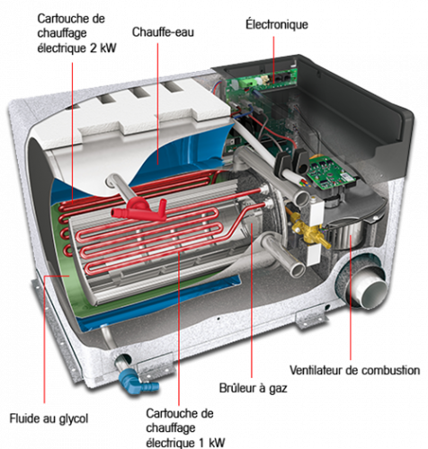

Come puoi notare dal disegno l'acqua sanitaria viene sempre scaldata per induzione dal glicole. Con la funzione riscaldamento non hai la possibilità di regolare la temperatura dell'acqua sanitaria, diverso il discorso con la funzione solo riscaldamento acqua sanitaria

Grazie Clint, quindi a prescindere dalla selezione della tacca dell’acqua, se il riscaldamento è in funzione, avrò l’acqua calda... come accadeva con la truma in modalità invernale... Con la truma potevo però comunque scegliere se avere l’acqua a 40* o 60*... Me ne farò una ragione laugh

Sei sicuro che con il riscaldamento in funzione sulla Truma Combi potevi regolare la temperatura dell'acqua sanitaria?
Non ho mai avuto tale riscaldamento, ma ho l'impressione che non sia così

Sicurissimo, nella prima opzione l’acqua era calda ma non aveva una temperatura precisa, nella seconda  opzione invece l’acqua era a 60*
