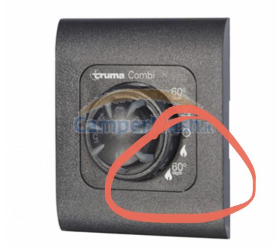

Sei sicuro che con il riscaldamento in funzione sulla Truma Combi potevi regolare la temperatura dell'acqua sanitaria? Non ho mai avuto tale riscaldamento, ma ho l'impressione che non sia così

Vale solo in modalità riscaldamento acqua sanitaria non penso durante l'uso come riscaldamento cellula.

Non solo, ma Truma scrive sul suo libretto istruzioni che la temperatura dell'acqua raggiunge i 70 gradi.
Praticamente e' il tasto estate, cioe' produce acqua calda, ma non fa funzionare il riscaldamento.
