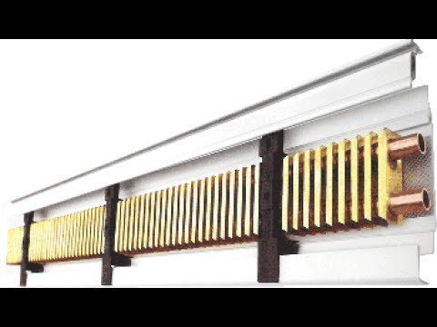

Buon giorno a tutti , vorrei chiedere un vs parere visto che siete più informati su tale riscaldamento
premesso che ho il TT che mi scalda motore e dissipatore interno originale Laika ma vorrei ampliarlo e sfruttarlo al meglio in cellula evitando radiatori e ventoline e avevo pensato ai convettori di alluminio alde
https://camping-life.it/accesso...
 che in teoria funzionano senza ventole ne vorrei mettere 2 sotto le dinette 1 al bagno e 1 sotto ai letti a castello ( ho un Ev200i)
che dite si può fare ?

Buon giorno a tutti , vorrei chiedere un vs parere visto che siete più informati su tale riscaldamento  premesso che ho il TT che mi scalda motore e dissipatore interno originale Laika ma vorrei ampliarlo e sfruttarlo al
meglio in cellula evitando radiatori e ventoline e avevo pensato ai convettori di alluminio alde  che in teoria funzionano senza ventole ne vorrei mettere 2 sotto le dinette 1 al bagno e 1 sotto ai letti a castello ( ho un Ev200i) che dite si può fare ? grazie
Tutto si può fare...
Considera però che è un lavoro abbastanza “invasivo”

Si sì certo , manualità e strumenti non tremo  una domanda come sono camuffati  i Vs dissipatori è possibile qualche foto in modo da estrapolare l’idea costruttiva rendendomi conto anche di quella visiva ? attualmente
tra parete e pavimento sotto i tavolini ho un parallelepipedo nel quale ci passa la tubazione truma ...ecco appunto vorrei rendermi conto della vostra situazione grazie
Non posto foto, in quanto sul Kreos 8009 i termosifoni sono dissimulati nel mobilio, e non vedresti niente. Al massimo alla base (pavimento)  potrestì vedere una feritoia oblunga (2 cm x 20 cm) per l'ingresso e la circolazione dell'aria, e analoghe feritoie nella parte alta del mobilio o sul retro degli armadietti: questo fa formare un flusso laminare di aria calda che è quello che mantiene calde le pareti e di conseguenza tutto l'interno del camper. Nella zona letti le feritoie sono anche più strette (max 8-9 mm) per evitare che un cellulare venga inghiottito dalla feritoia stessa e si debba smontare il camper per recuperarlo...surprise
Non voglio sminuire le tue capacità, nè la tua inventiva, però l'impianto Alde è fatto sempre in fabbrica, e mai in after-market perchè necessita di spazi appositamente creati per la canalizzazione ed i radiatori. Inoltre è un circuito chiuso non facile da metterci le mani. Come ti ha detto già Dash nel Kreos 8009 sono sempre messi in posti che è difficile fare foto.
In ogni caso i radiatori si trovano sempre in basso vicino alle pareti in posti dove l'aria calda possa salire (quindi con apertura verso l'alto) per creare flussi di aria calda che salgono vicino le pareti e poi in alto vanno verso il centro del camper.

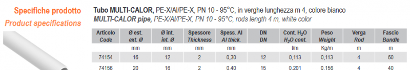

Se poi l'impianto fosse fatto in multistrato isolato come nelle abitazioni
il peso totale diminuirebbe anche sul restante impianto monotubo in
quanto il peso del diam 16 mm è solo di   0,113    kg. metro
La struttura dei tubi multi-calor è costituita da 5 strati di materiali solidali tra loro che esaltano i valori del binomio metallo-plastica.Lo strato interno sul quale sono veicolati i fluidi è in po-lietilene reticolato, un polimero la cui resistenza alle alte temperature e pressioni idrostatiche, è stata confermata da oltre un trentennio di utilizzo nel settore impiantistico con esiti eccellenti. Anche per quanto compete il fattore organolettico, il materiale è universalmente riconosciuto, anche da autorevoli Istituti europei e mondiali, come uno tra i migliori per il trasporto di acque potabili e liquidi per il consumo umano.In questi ultimi anni, con la progettazione e realizzazio-ne delle raccorderie safety, aquatechnik ha contribuito in modo consistente al miglioramento della tecnologia multistrato. Il perfezionamento ha riguardato tutte le fasi costruttive a partire dall’applicazione di nuovi adesivi mag-giormente resistenti alle forzature meccaniche, alle lamine in lega di alluminio con prestazioni più elevate e più facil-mente saldabili, fino alla sincronizzazione dell’intero pro-cesso per garantire il massimo degli standard qualitativi, tanto che i tubi multi-calor possono essere bicchierati per accogliere i raccordi di accoppiamento, divenendo uno dei sistemi più innovativi a livello europeo.Tutta la gamma dei diametri, risponde ai requisiti delle Norma Italiana UNI 10954, classe 1 e di quella Europera UNI EN 21003.DescrizioneDescription
Se poi si montassero radiatori commerciali ,calerebbe pure il prezzo esagerato che Alde applica ai suoi prodotti.
