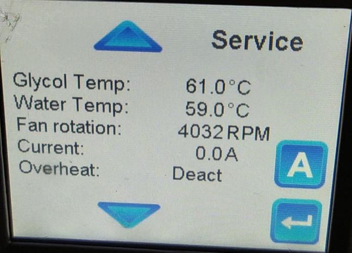

Buongiorno, solo per curiosità mia per conoscere qualcosa in più. Sono in montagna e ho attivato la funzione altitudine. La mia caldaia non richiedeva l'attivazione di questa funzione nel senso che sta funzionando bene anche ai 2000 m, però l'ho attivata così per prova.
Attivando la funzione altitudine ho osservato questo
cioè un valore di Fan rotation superiore rispetto a quando non utilizzo la funzione altitudine. Solo per curiosità mia, qualcuno conosce il motivo?

Inserito il 22/12/2020 alle: 08:32:28
In risposta al messaggio di fd3x del 20/12/2020 alle 08:36:52
anche ai 2000 m, però l'ho attivata così per prova. Attivando la funzione altitudine ho osservato questo cioè un valore di Fan rotation superiore rispetto a quando non utilizzo la funzione altitudine. Solo per curiosità mia, qualcuno conosce il motivo?
se l'impianto non è in pressione la maggiore velocità della ventola dovrebbe compensare la minore "densità" del liquido per assicurare il giusto scambio termico; vado a pelle, non conosco l'impianto

Guarda che i giri ventola, sono della ventola di miscelazione aria/gas per la combustione.

Non ho certezze tecniche, ma usando logica e reminescenze di fisica, più sali più l'ossigeno nell'aria diminuisce.
Quindi per avere la quantità di ossigeno necessaria alla corretta combustione, il sistema fa aumentare i giri alla ventola di miscelazione: +aria = + ossigeno.
Posso aver scritto delle cavolate però per logica credo sia così.
Qualcuno mi sa dire da quando è presente la funzione altitude? Nel mio del 2013 non la trovo.

Inserito il 22/12/2020 alle: 11:15:50
In risposta al messaggio di bafomax del 22/12/2020 alle 09:18:13
Non ho certezze tecniche, ma usando logica e reminescenze di fisica, più sali più l'ossigeno nell'aria diminuisce. Quindi per avere la quantità di ossigeno necessaria alla corretta combustione, il sistema fa aumentare
i giri alla ventola di miscelazione: +aria = + ossigeno. Posso aver scritto delle cavolate però per logica credo sia così. Qualcuno mi sa dire da quando è presente la funzione altitude? Nel mio del 2013 non la trovo. Grazie
Ciao, anch'io ho immaginato una cosa del genere però sono nel campo delle ipotesi. Che modello hai di ALDE? No, così magari qualcuno che ha il tuo modello può venirti incontro...

Inserito il 22/12/2020 alle: 12:18:28
In risposta al messaggio di fd3x del 22/12/2020 alle 11:15:50
Il mio Kreos 8009 del 2013 monta un Alde Compact 3020 con scambiatore di calore e funzione elettrica a 3KW.

Inserito il 22/12/2020 alle: 13:10:35
In risposta al messaggio di bafomax del 22/12/2020 alle 12:18:28
Sulla caldaia Alde + comando montata sul tuo mezzo non vi è la funzione altitudine, è possibile montare un acceessorio (rubinetto) sul condotto del gas,  che riduce la portata del gas. In montagna hai avuto problemi sulla caldaia, tipo rumori strani o malfunzionamento?

Inserito il 22/12/2020 alle: 14:43:05
In risposta al messaggio di Clint del 22/12/2020 alle 13:10:35
In linea di massima no (sono stato varie volte in Val Badia che è circa 1600 mt slm), lo scorso Natale ho avuto un pò di problemi ma ero reduce da una rottura di un tubo, che aveva fatto uscire molto glicole, riparato dal conce che (secondo lui aveva spurgato e rabboccato). Invece ho passato la vacanza a spurgare e rabboccare il glicole, ma alla fine ho vinto io!
