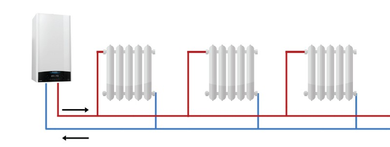

Io insisto per dire che se Alde avesse impianto a "due tubi"
di mandata e ritorno come iimpianti dosmestici , tutti i radiatori
sarebbero alla stessa temperatura  e si potrebbero regolare
singolarmente con i rubinetti e detentori come a casa.
Alcuni mezzi come Morelo e altri hanno simili impianti che
aumenterebbero ben di pochi kg. il peso totale o forse sarebbe
ancora inferiore se venissero usate tubazioni in alu rivestito e
coibentato e anche senza curve in gomma ,potendole piegare
facilmente eliminando anche una quantità di fascette che nel
tempo possono creare problemi.

Inserito il 08/01/2021 alle: 09:39:22
In risposta al messaggio di franco49tn del 08/01/2021 alle 09:34:03
Io insisto per dire che se Alde avesse impianto a due tubi di mandata e ritorno come iimpianti dosmestici , tutti i radiatori sarebbero alla stessa temperatura  e si potrebbero regolare singolarmente con i rubinetti e detentori
come a casa. Alcuni mezzi come Morelo e altri hanno simili impianti che aumenterebbero ben di pochi kg. il peso totale o forse sarebbe ancora inferiore se venissero usate tubazioni in alu rivestito e coibentato e anche senza curve in gomma ,potendole piegare facilmente eliminando anche una quantità di fascette che nel tempo possono creare problemi.
Il sistema va bene su mezzi di fascia altissima e basta dato il costo e la complessità di fare passare 2 tubi.

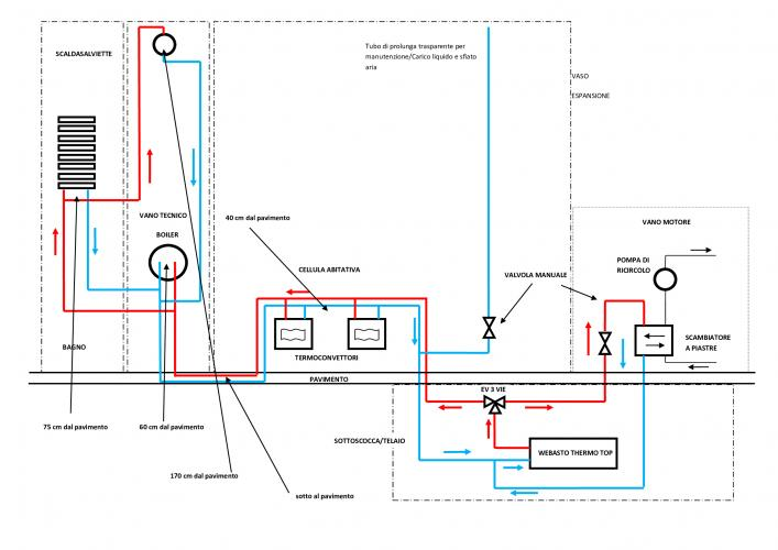

Parte 2 Per evitare che il fluido vada sempre a farsi un giro inutile all'esterno esiste la possibilità del montaggio in parallelo. Al posto di fare un taglio se ne fanno due a distanza di circa 25...30 cm uno dall'altro
dove si infilano delle T di alluminio. Alla prima T si collega l'aspirazione del Ebe e all'altra la mandata mentre rimane un collegamento diretto tra le 2 T. Mi raccomando ; SENZA VALVOLA DI RITEGNO ... La valvola di ritegno crea una piccola caduta di pressione ( dunque è come introdurre una piccola resistenza ) che farà comunque passare liquido nel ramo Ebe ( esperienza personale fatta ) . Con questo impianto che chiamo con  bypass secco quando usate L'Alde i tubi esterni e l'Ebe stesso rimangono freddi ossia nulla va verso l'esterno in quanto il ramo Ebe è molto più resistivo del tratto di bypass. Il pregio comunque maggiore è che i due impianti lavorano separati ossia una portata eccessiva dell'Ebe non andrà nel circuito Alde ma tornerà in aspirazione dal bypass. Il difetto di questo impianto è che quando usate l'Ebe dovete sempre accendere anche la pompa del circuito Alde con un surplus di consumo di corrente, comunque trascurabile in quanto la pompa dell'Alde consuma veramente poco. L'accensione automatica della pompa dell'Alde quando usate l'Ebe è facilmente realizzabile usando il relè che commanda normalmente la partenza delle ventole. Qui sotto vedete 3 esempi di come si comporta il circuito se le 2 pompe mandano portate diverse Con Ebe spento   In pratica ogni ramo lavora a se ed è comandato dalla sua pompa. E' il principio del separatore idraulico La realizzazione pratica non è difficile .
Ciao , ho letto con interesse il tuo post e ho provato ad eseguire la stessa modifica con il Thermo Top, intercettato uscita alde in 2 punti , in prossimità ho collegato aspirazione pompa thermo top, dopo con altra T la mandata thermo , l'unico dubbio riguarda la distanza tra le 2 T che è inferiore ai 25/30 cm da te indicati

Sto valutando l'aggiunta di un Ebe o di un Webasto all'Alde.
Sono un po' indeciso tra la soluzione di @Topolone e quella di metterlo nel vano motore ed utilizzare lo scambiatore presente sull'Iveco. Anche se, mi pare che la soluzione di Topolone è di certo più efficiente.
Quello che non son in grado di comprendere è quale sarebbe il consumo elettrico delle 2 soluzioni. Ho 2 batterie servizi AGM da 100A.
L'idea è di avere una indipendenza dal gas specie se si viaggia all'estero oltre ad avere un sistema di backup. A maggior ragione visto che, se sarà possibile, avrei una mezza idea di andare in scandinavia il prossimo inverno.

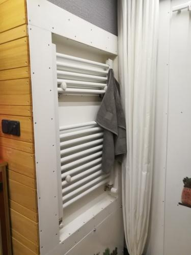

O non me ne sono mai accorto o c'è qualcosa che non va. Possibile che producendo esclusivamente acqua calda, alcuni radiatori siano caldi?... Non come quando si accende il riscaldamento, ok. Però inequivocabilmente tiepido/caldi... Cioè la pompa di ricircolo non parte proprio, però alcuni elementi sono tutt'altro che a temperatura ambiente...

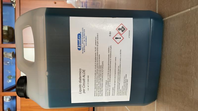

Ho bisogno di un'informazione, ho un Laika Kreos 7012 anno 2020, il glicole presente nell'impianto è di colore blu... per il rabbocco quale glicole posso utilizzare, stavo guardando quelli Alde e l'ho trovato solo su camper sport magenta ma "colore rosa", qualcuno sa qual'è quello blu? Potrebbe essere l'Alde G13?

Inserito il 10/10/2021 alle: 07:00:35
In risposta al messaggio di tgfarina del 09/10/2021 alle 23:59:11
Ho bisogno di un'informazione, ho un Laika Kreos 7012 anno 2020, il glicole presente nell'impianto è di colore blu... per il rabbocco quale glicole posso utilizzare, stavo guardando quelli Alde e l'ho trovato solo su camper sport magenta ma colore rosa, qualcuno sa qual'è quello blu? Potrebbe essere l'Alde G13?
Anche quando feci io l’ordine trovai solamente quello rosa. Chiamai e mi dissero che avrei trovato l’altro tipo (quello blu appunto…) la settimana dopo; così fu
Prova a sentirli dunque wink
