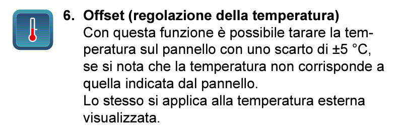

seguo il 3D con interesse , si e' acceso un paio di notti nel recente viaggio ,
ha tenuto la temp a 20 gradi vs 5/6° esterni ( Alpi Francesi) , poi vedremo piu' avanti !
Il termometro Alde segna 2/3 gradi in piu' rispetto ad altro nostro termometro portatile
posizionato su mensolina a 20 cm , sara' il calore interno prodotto dall'altra centralina
come segnalato indietro nel 3D .

Ciao, riguardo la temperatura indicata dal termometro ALDE, esiste una funzione in centralina che ti permette di regolare il parametro Offset.
