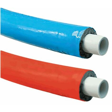

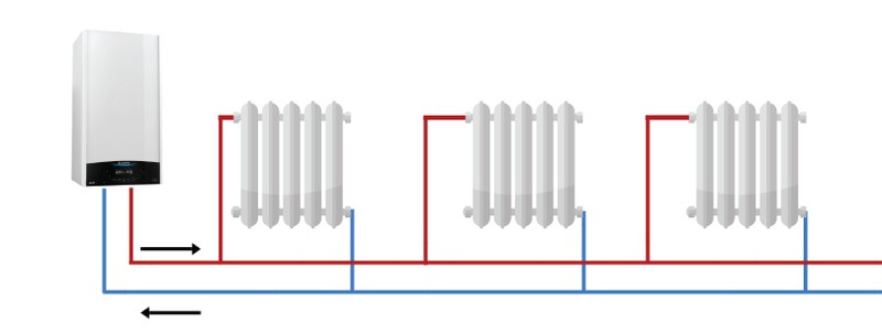

IO insisto e ripeto quanto scitto tempo fa. che
l'impianto dovrebbe essere a DUE tubi
Con soli 4- 5 mt. di tubo in più sarebbe risolto . wink
Inserito il 08/01/2021 alle: 09:34:03
Io insisto per dire che se Alde avesse impianto a "due tubi"
di mandata e ritorno come impianti domestici , tutti i radiatori
sarebbero alla stessa temperatura  e si potrebbero regolare
singolarmente con i rubinetti e detentori come a casa.
Alcuni mezzi come Morelo e altri hanno simili impianti che
aumenterebbero ben di pochi kg. il peso totale o forse sarebbe
ancora inferiore se venissero usate tubazioni in alu rivestito e
coibentato e anche senza curve in gomma ,potendole piegare
facilmente eliminando anche una quantità di fascette che nel
tempo possono creare problemi.
Non ho Alde ma se dovessi averlo - solo a due tubi
come a "casa".

IO insisto e ripeto quanto scitto tempo fa. che l'impianto dovrebbe essere a DUE tubi Con soli 4- 5 mt. di tubo in più sarebbe risolto .   Inserito il 08/01/2021 alle: 09:34:03Io insisto per dire che se Alde avesse impianto
a due tubi di mandata e ritorno come impianti domestici , tutti i radiatori sarebbero alla stessa temperatura  e si potrebbero regolare singolarmente con i rubinetti e detentori come a casa. Alcuni mezzi come Morelo e altri hanno simili impianti che aumenterebbero ben di pochi kg. il peso totale o forse sarebbe ancora inferiore se venissero usate tubazioni in alu rivestito e coibentato e anche senza curve in gomma ,potendole piegare facilmente eliminando anche una quantità di fascette che nel tempo possono creare problemi. Non ho Alde ma se dovessi averlo - solo a due tubi come a casa.
Il mio, ma anche molti altri, usano uno schema simile poiché dividono l’impianto in più zone.
Nel mio caso ci sono 5 valvole di separazione impianto, ciascuna di esse comanda una zona che solo al suo interno ha elementi in serie.
Ritengo invece che la critica mossa da Urbani1 sia assolutamente condivisibile, dopotutto Alde è ancora un sistema a vaso aperto, tecnica che in impiantistica edile non si usa da decenni. Ma costa un botto.
