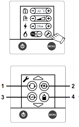

Sto usando le immagini dei menù del pannello di controllo dell'ALDE 3010, il tuo modello potrebbe avere icone e menù diversi:
Nel primo menù, che appare quando schiacci il pulsante MENU, devi pigiare sull'icona della chiave inglese, poi devi ( pigiando sulle freccette triangolari, non illustrato), arrivare alla videata dove ci sono le quattro icone rappresentate nel disegno 2.
Il comando del funzionamento della pompa lo selezioni pigiando sul bottone (1).
Ti appaiono due opzioni:
-CONT
-THERM
Seleziona CONT (funzionemento in continuo, la pompa funziona anche se il bruciatore è spento)
L'altra opzione (THERM) viene usata per azionare la pompa solo quando si accende il bruciatore.
N.B. L'opzione CONT è utile per far circolare il glicole quando si sta usando lo scambiatore di calore -sfruttando il calore del motore- e il bruciatore è spento e pertanto risparmi il gas della bombola.
Ciao da Dash

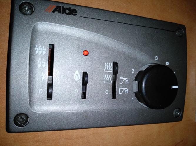

2AD19624-9000-4624-B8AA-39207A83D31A.jpegGrazie mille dash , ti allego una foto del mio pannello di controllo , non ho la possibilità di selezionare Cont o therm, ma solo di selezionare riscaldamento , acqua calda  + riscaldamento o solo acqua calda . Il mio problema è nel selezionare solo acqua calda, dove non parte il bruciatore .
Ohibò, quel pannello non l'avevo mai visto, quindi o è molto vecchio o è molto nuovo...
Da quello che vedo dalla foto, lo slider più a sinistra dovrebbe selezionare quante resistenze usare, e va da 0 a 3 resistenze, quindi 0-1000-2000-3000W (o forse 0-900-1800-2700W). Poi se capisco correttamente le icone, il secondo slider dovrebbe essere per comandare GAS SI'(in alto) / GAS NO (in basso). Il terzo slider comanda la compresenza fra acqua calda e riscaldamento: in basso SOLO acqua calda, in mezzo calda+riscaldamento, in alto SOLO riscaldamento. Il pomello dovrebbe essere il termostato, che comanda la temperatura alla quale si attacca il riscaldamento.
Se non ci sono altri pannelli di controllo, temo che non potrai regolare la funzione THERM/CONT, che si regola (insieme a un sacco di altre cose) solo col pannello di controllo digitale (quello illustrato nei due disegni che ho postato).
N.B. d'estate non sempre è necessario usare il gas per produrre acqua calda, se sei in un'area attrezzata o campeggio con una colonnina di amperaggio adeguato. Con una colonnina di almeno 6A puoi mettere lo slider di sinistra sulla posizione 1, con almeno 10A sulla 1 o sulla 2, e con almeno 16A sulla 1, la 2, o la 3. Il gas puoi metterlo sullo 0, così non lo sprechi. E' più lento, se tre persone devono fare la doccia in rapida successione magari mettere il gas su ON può evitare al terzo malcapitato di diventare un pinguino. Ma basta usare un po' meno acqua e/o aspettare un quarto d'ora fra una doccia e l'altra e si fa benissimo anche solo con l'elettricità. Fatto più volte quest'anno, doccia+doccia+lavaggio piatti, mai acceso il gas se non in libera.
NB 2: non è detto che il tuo impianto abbia tre resistenze, devi leggere la documentazione, per esempio il mio ne ha solo 2, anche se nei miei menù è prevista l'opzione 3 KW, se lo imposto userà soltanto le 2 resistenze presenti (ovvio...).

Ohibò, quel pannello non l'avevo mai visto, quindi o è molto vecchio o è molto nuovo... Da quello che vedo dalla foto, lo slider più a sinistra dovrebbe selezionare quante resistenze usare, e va da 0 a 3 resistenze,
quindi 0-1000-2000-3000W (o forse 0-900-1800-2700W). Poi se capisco correttamente le icone, il secondo slider dovrebbe essere per comandare GAS SI'(in alto) / GAS NO (in basso). Il terzo slider comanda la compresenza fra acqua calda e riscaldamento: in basso SOLO acqua calda, in mezzo calda+riscaldamento, in alto SOLO riscaldamento. Il pomello dovrebbe essere il termostato, che comanda la temperatura alla quale si attacca il riscaldamento. Se non ci sono altri pannelli di controllo, temo che non potrai regolare la funzione THERM/CONT, che si regola (insieme a un sacco di altre cose) solo col pannello di controllo digitale (quello illustrato nei due disegni che ho postato). N.B. d'estate non sempre è necessario usare il gas per produrre acqua calda, se sei in un'area attrezzata o campeggio con una colonnina di amperaggio adeguato. Con una colonnina di almeno 6A puoi mettere lo slider di sinistra sulla posizione 1, con almeno 10A sulla 1 o sulla 2, e con almeno 16A sulla 1, la 2, o la 3. Il gas puoi metterlo sullo 0, così non lo sprechi. E' più lento, se tre persone devono fare la doccia in rapida successione magari mettere il gas su ON può evitare al terzo malcapitato di diventare un pinguino. Ma basta usare un po' meno acqua e/o aspettare un quarto d'ora fra una doccia e l'altra e si fa benissimo anche solo con l'elettricità. Fatto più volte quest'anno, doccia+doccia+lavaggio piatti, mai acceso il gas se non in libera. NB 2: non è detto che il tuo impianto abbia tre resistenze, devi leggere la documentazione, per esempio il mio ne ha solo 2, anche se nei miei menù è prevista l'opzione 3 KW, se lo imposto userà soltanto le 2 resistenze presenti (ovvio...). Ciao da Dash

È che facendo molta libera e avendo tre bambine molto piccole , viaggeremo in luoghi caldi, e la possibilità di avere acqua calda è per noi imprescindibile. Con questo problema l’alde inizia a produrre acqua calda solo
se imposto il comando su riscaldamento più acqua calda, e quindi d’estate per esempio non mi risolve il problema. Ho contattato un centro assistenza e mi hanno suggerito di fare una prova con un’altro pannello di comando dello stesso tipo, e che quindi mi ricontatteranno quando gli entrerà una macchina con lo stesso pannello di comando per fare questa prova. Il problema è che sarà molto difficile avere questa fortuna poiché il mio Alde e relativo pannello di comando sono molto vecchi.  Ora non so se mi conviene rimediare questo pannello di comando ( su internet si trova a 150/200 euro) per fare questa prova , o valutare la sostituzione  dell’Alde con un impianto piu recente . Ho anche chiesto se sia possibile sostituire il mio pannello di comando con uno nuovo digitale , ma sembrerebbe non si possa fare.
L'ALDE dovrebbe avere due bruciatori, uno per scaldare l'acqua e uno per scaldare il glicole. Almeno io sento due rumori diversi quando si accende il bruciatore del boiler (rumore più flebile) rispetto a quando si accende il bruciatore della stufa (rumore più corposo).
Può essere -come dice epsoncolor- che non funzioni bene il terzo slider che regola acqua calda, calda+stufa, solo stufa, può essere ossidato il contatto nella posizione acqua calda e non essere sentito dal sistema. Provare a pulire con il disossidante per contatti male non fa, oppure prova quello che ti scrivo qui sotto...
Forse puoi gabbare il sistema mettendo il terzo slider nella posizione centrale (riscaldamento + acqua calda), e poi mettere la manopola del termostato al minimo (si può ruotare sotto l'1 ?). In questo modo il sistema non sente la necessità di accendere il bruciatore della stufa, ma l'acqua calda te la produce comunque. Tentar non nuoce...
