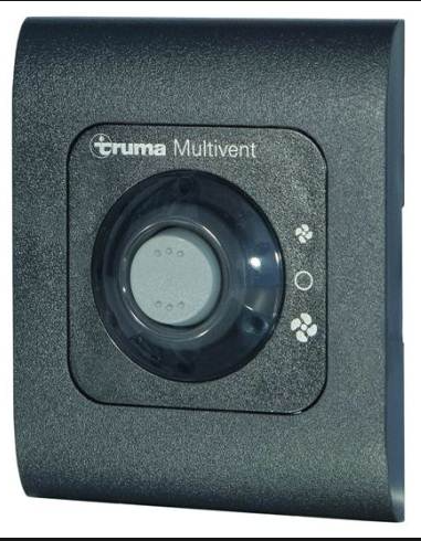

Tgfarina, apprezzo tantissimo lo sforzo, ma io sono totalmente a digiuno sull'argomento. Credo, inoltre, che avere il mezzo per le mani sarebbe notevolmente d'aiuto per capire come usare cosa.
L'interruttore di cui parli può essere questo?
L'ho visto al lato del sedile del passeggero e ho pensato a questa funzione.

Inserito il 10/11/2022 alle: 18:27:30
In risposta al messaggio di mimmo69 del 10/11/2022 alle 18:08:13
Tgfarina, apprezzo tantissimo lo sforzo, ma io sono totalmente a digiuno sull'argomento. Credo, inoltre, che avere il mezzo per le mani sarebbe notevolmente d'aiuto per capire come usare cosa. L'interruttore di cui parli
può essere questo? L'ho visto al lato del sedile del passeggero e ho pensato a questa funzione. Se si, quindi, immagino che, mentre guido, se ho voglia di mandare calore alla cellula sfruttando il motore, debba azionarlo sulla ventola piccola o grande a seconda delle esigenze. Corretto? Ci sono valvole/rubinetti/manette da aprire/chiudere? Mi fermo qui, faccio una domanda per volta. Preferisco, se va bene anche a voi. Grazie. P.s.: se siete a conoscenza di un articolo/topic in cui si parla specificamente di questa cosa, lo leggo.
Questo comando attiva le ventole sotto ai sedili cabina, praticamente sotto al sedile hai un radiatore della Alde, per migliorare l'efficienza hai le ventole a 2 velocità per aumentare il flusso d'aria... molto utili, occhio col piede quando passi poichè rischi di accenderle e dimenticarle in funzione...
