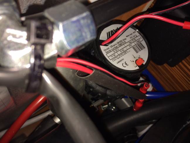

Grazie Dash, la pompa sta a fianco della caldaia nel garage? Ciao
Sì, se apri il vano tecnico dell'ALDE (io ho tolto le viti e ci ho messo due magneti che tengono in posizione lo sportello, più due riscontri dove si aggancia in basso lo sportello), sul lato sinistro vedi subito la pompa a circa metà caldaia, e la riconosci dal pirullino rosso.
Nella foto la freccia punta circa sulla posizione 2,5:
Ciao da Max (Dash)

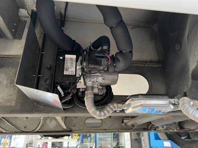

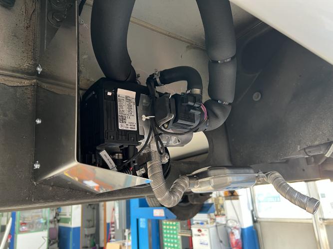

Installazione Eberspächer HS3 D4E e al momento sembra andare molto bene, finito il pensiero di trovare le bombole ad ogni uscita, il tutto fatto a regola d’arte.

Unica cosa che non mi piace è il collo d' oca dello scarico verso il basso, n caso si creasse condensa potrebbe dare fastidio.
Così mi ha detto chi mi ha installato lo Webasto.
Aldo
Clint
Clint
01/09/2008 12903
Inserito il 08/12/2022 alle: 16:55:51
In risposta al messaggio di Trave71 del 08/12/2022 alle 15:29:38
Unica cosa che non mi piace è il collo d' oca dello scarico verso il basso, n caso si creasse condensa potrebbe dare fastidio.  Così mi ha detto chi mi ha installato lo Webasto. Aldo
Condivido in pieno la tua osservazioneyes
Gianluigi
Nascarone
Nascarone
13/11/2006 577
Inserito il 08/12/2022 alle: 17:03:32
Hanno fatto un piccolo buco per lo scarico della condensa proprio sotto il collo.
semmai secondo voi sarebbe meglio fare una copertura totale e riempirlo di lana di vetro? Anche per attenuare il rumore perché mi sembra un tantino rumoroso in confronto al gas.
___________________________________________ ORO BENON PASTASUTTA COL TON :-)
Trave71
Trave71
10/06/2020 4776
Inserito il 08/12/2022 alle: 17:23:59
In risposta al messaggio di Nascarone del 08/12/2022 alle 17:03:32
Hanno fatto un piccolo buco per lo scarico della condensa proprio sotto il collo. semmai secondo voi sarebbe meglio fare una copertura totale e riempirlo di lana di vetro? Anche per attenuare il rumore perché mi sembra un tantino rumoroso in confronto al gas.
Ah ok , scusa, circa coibentare il tubo di scarico, anche lì mi è stato detto che meglio di no, proprio x dissipare il calore.
Aldo
Nascarone
Nascarone
13/11/2006 577
Inserito il 08/12/2022 alle: 17:46:17
No non parlo del tubo di scarico ma di tutto il resto, fare un cassellotto onde evitare sporcizia e sale di montagna sul bruciatore e nello stesso tempo diminuire un po’ il rumore.
