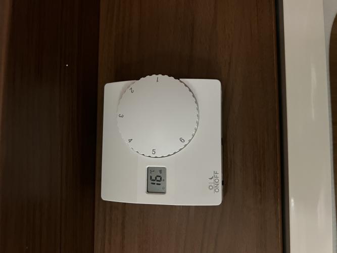

Al momento ho questo ma a giorni lo cambiero' con uno wifi e controllo remoto.

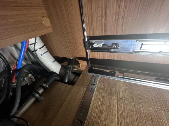

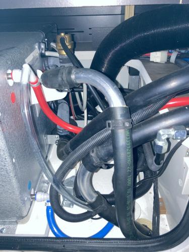

Ho fatto ke foto ma i tubi si intravedono e il lavoro è stato fatto molto ordinato, difatti quasi non si vedono.

In risposta al messaggio di Nascarone del 10/12/2022 alle 13:32:35
Effettivamente fortunatamente hanno fato un ottimo lavoro. Non riesco a vedere gli innesti nelle tubature Alde.

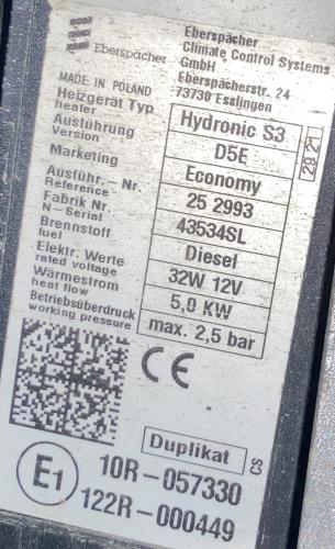

L'Ebe che potenza ha?

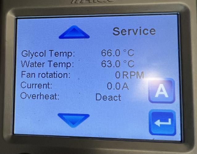

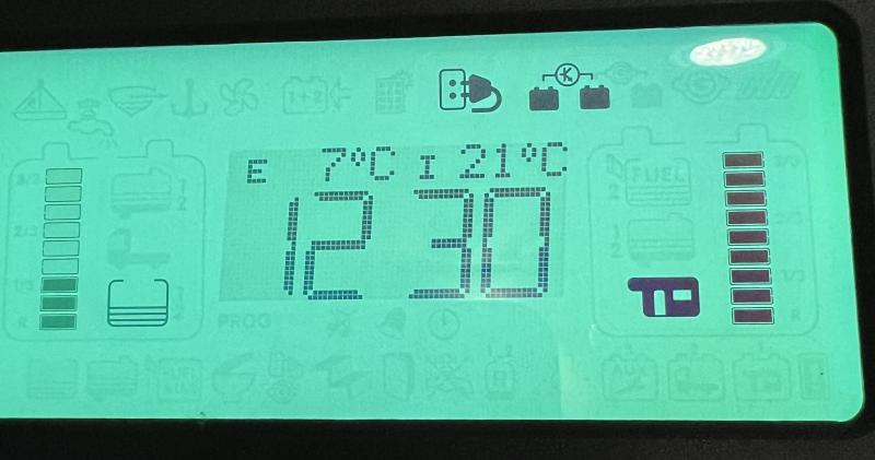

Inserito il 11/12/2022 alle: 14:30:08
Acceso con 7 gradi interni dopo 2 orette glicole 66 acqua 63 e temperatura interna 22. Ho notato che l’acqua a gas non arriva così alta dov’è invece il glicole si porta a 80 gradi, però con l’Ebe sembra che raggiunga molto prima la temperatura in cellula. Comunque mi riservo per altre prove.FB70B580-A5F0-4FFE-B167-8CA2600E0055.jpeg055F2AEC-3BA0-49E6-88A6-68B756CF9FFF.jpeg9975AE52-9BE4-48D7-83DC-BFFE9B4CF96D.jpeg

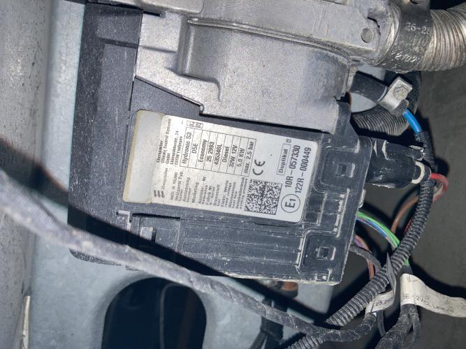

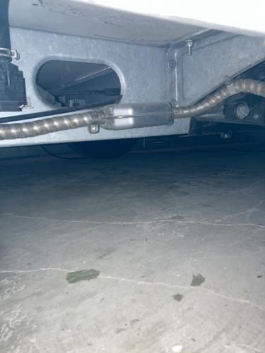

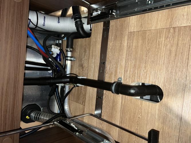

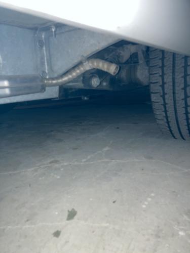

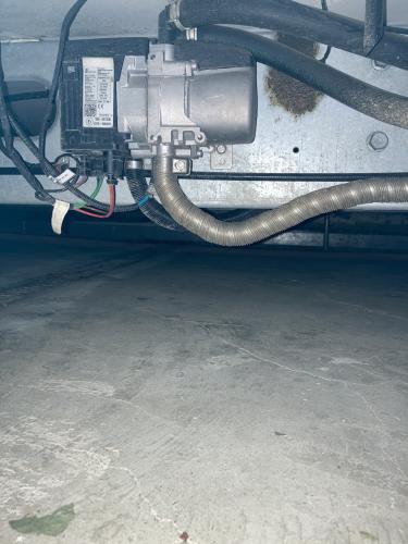

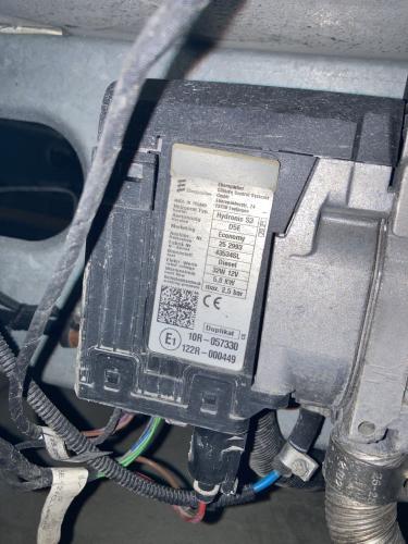

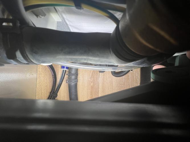

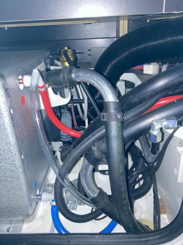

Eccomi finalmente sono a casa (oddio stavo bene anche in Trentino a sciare) e sono riuscito a fare le foto al mezzo
l’eber è questo

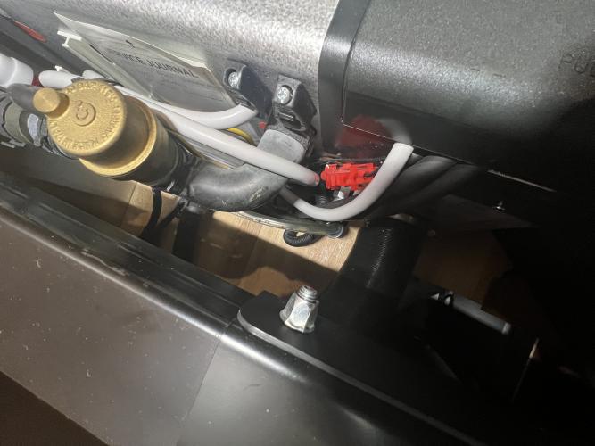

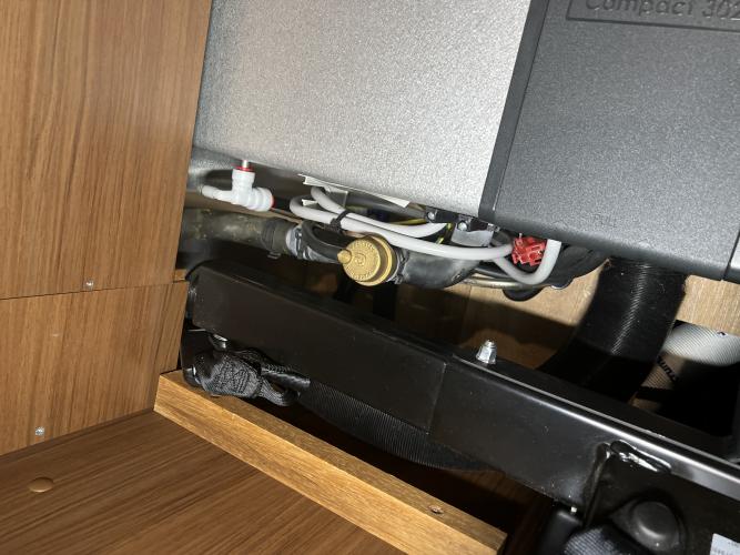

mentre qui di seguito foto di come è stato collegato al circuito esistente (in pratica si vedono le 2 curve 90gradi in alluminio che sono state aggiunte: uno dei tubi in entrata/uscita dall’ alde è stato interrotto e da lì si è creata mandata e ritorno  verse l’Eber che in pratica è messo sulla linea, credo della mandata, del circuito del glicole verso i radiatori in cellula)
qui invece delle foto dell’eber installato (tutte cose che voglio far verificare da una terza persona in primavera prima della scadenza della garanzia)
