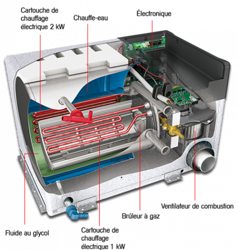

La caldaia ha un suo bruciatore a gas e 2 resistenze elettriche per un totale di 3 KW. I due sistemi gas+corrente possono essere usati contemporaneamente.
Il bruciatore a gasolio viene aggiunto per avere un'altra fonte di energia.
La caldaia Alde era nata in Svezia per riscaldare i bungalow, è stata poi messa sui vr. La prima versione Alde era a sviluppo verticale.

Prima ti ho messo lo spaccato della caldaia Alde, probabilmente non lo hai visto.
Gianluigi
09/06/2015 5874
Inserito il 20/01/2023 alle: 21:02:06
In risposta al messaggio di Clint del 20/01/2023 alle 17:16:45
No, lo avevo visto ma non mi ero soffermato bene, adesso ho visto meglio è tutto all'interno
