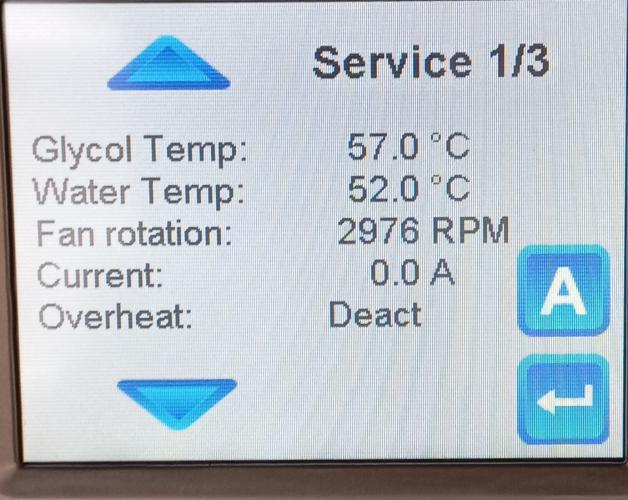

Buongiorno a tutti...
Ho bisogno di un'informazione, sul comando Alde 3020HE, andando su "service", quando la stufa è accesa e in funzionamento a gas, alla voce *Current* riporta gli Ampere che assorbe in tempo reale??
Sul mio riporta costantemente 0.0 A

Inserito il 27/04/2023 alle: 12:56:08
In risposta al messaggio di tgfarina del 27/04/2023 alle 12:23:59
Buongiorno a tutti... Ho bisogno di un'informazione, sul comando Alde 3020HE, andando su service, quando la stufa è accesa e in funzionamento a gas, alla voce *Current* riporta gli Ampere che assorbe in tempo reale?? Sul mio riporta costantemente 0.0 A Allego foto
ciao,mi ero informato anche io è una predisposizione a quanto ha capito x vedere l' assorbimento bisogna aggiungere un modulo
Non ha nulla a che vedere con il funzionamento a gas

Inserito il 01/05/2023 alle: 22:26:28
In risposta al messaggio di Clint del 01/05/2023 alle 21:23:07
Non segna nulla neanche durante il funzionamento a 220 volt...

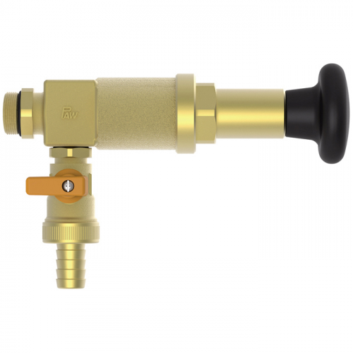

Inserito il 16/05/2023 alle: 09:57:37
I veri impiantisti o manutentori dovrebbero avere
in sede una POMPA per sostituzione glicole professionale
che provvede da sola a fare il lavaggio e la sostituzione !
Poi per aggiungere solo glicole diluito si può usare
questa pompetta a mano , che lo immette semza problemi.
