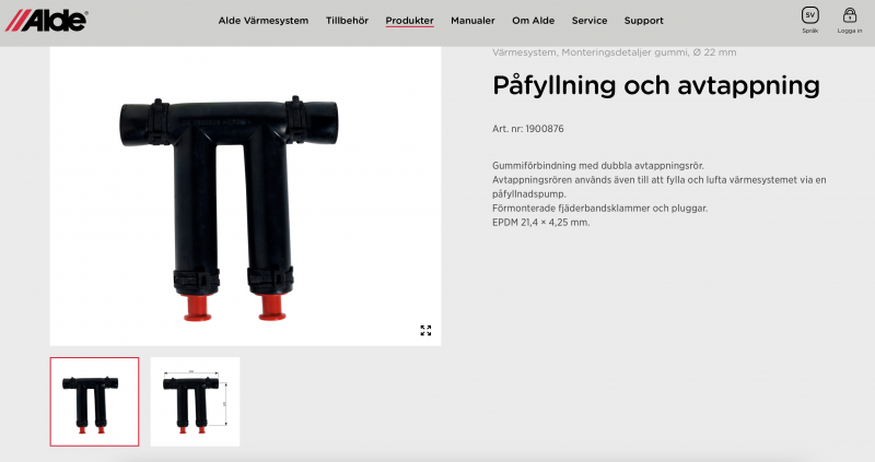

Inserito il 26/08/2023 alle: 20:46:45
Finalmente ho trovato sotto il camper i 2 scarichi come da foto, erano nascosti dal pistone stabilizzatore. Secondo un mio punto di vista dovrebbe essere tutto più' facilitato visto che potrei operare tutto dall'esterno e con una semplice pompa dell'acqua a 12 volts dovrei riuscirci nel cambiare il glicole e anche farci il vuoto, ovviamente metterei 2 rubinetti per chiuderli una volta finito perché senza quelli se anche metto un stringi tubo e tappare i buchi un po' di aria ci resterebbe.
Premetto che in vaschetta ho un mono tubo :-)
___________________________________________ ORO BENON PASTASUTTA COL TON :-)

Il vuoto non serve tra l'altro come avevo specificato si tratta di un impianto con circuito aperto quindi non è possibile fare il vuoto ne metterlo in pressione tranne che chiudere l'impianto tappando entrata e uscita dal vaso di espansione , in tutti i casi il vuoto non servirebbe a nulla , controlla a freddo e a caldo che quei due tappi di scarico facciano perfetta tenuta
Dash
Dash
10/03/2012 8136
Inserito il 17/10/2023 alle: 08:14:49
In risposta al messaggio di Nascarone del 26/08/2023 alle 20:46:45
e con una semplice pompa dell'acqua a 12 volts dovrei riuscirci nel cambiare il glicole e anche farci il vuoto, ovviamente metterei 2 rubinetti per chiuderli una volta finito perché senza quelli se anche metto un stringi tubo e tappare i buchi un po' di aria ci resterebbe. Premetto che in vaschetta ho un mono tubo :-)
Sto pensando ai possibili problemi nel sistema di ricambio liquido che stai proponendo...
Innsnzitutto, nel circuito ci sarebbe la pompa ALDE, che se non in funzione, remerebbe contro la circolazione del liquido. Quindi sarebbe comunque utile impostare temporaneamente da pannello (prima di far partire la tua pompa esterna) il funzionamento pompa su CONT anziché su THERM
In secondo luogo, bisogna tenere presente che un liquido va dove trova minor resistenza:  la presenza di due pompe magari con prevalenze diverse potrebbe far sì che il glicole nuovo entri da una parte, una parte entra correttamente in circolo e un'altra parte confluisce atraverso il corto pezzo di tubo che collega i due sfiati verso lo scarico glicole vecchio, obbligandoti a rabboccare un bel po'.
Forse il modo per fare BINGO! sarebbe quello di realizzare un sistema con i due scarichi (vedi tua foto), ciascuno dotato di rubinetto, con in mezzo un rubinetto sezionatore. Chiudi il rubinetto sezionatore, così obblighi il vecchio glicole a uscire per forza dallo scarico di sinistra (nell'ipotesi che il flusso del glicole sia da sx verso dx), e nel frattempo carichi il glicole dallo scarico di destra. A questo punto non avresti neanche bisogno della pompa esterna, puoi usare direttamente la pompa ALDE per fare il lavoro...
Ciao da Dash
