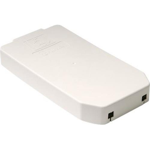

Per il problema insetti uso da sempre sia io che i figli che tanti amici
il COPERCHIO  scarico camino TRUMA
Originale e usato anche in nautica
In viaggio - durante il lavaggio e in sosta lunga  ,evita che
qualche astuta ape o ragno ne faccia il suo nido.
All'arrivo si leva e tutto è pulito.
Con un poco di attenzione si adatta anche alla Alde
Ora si può usare anche sulla nuova Truma D
Se lo usavano per il boiler da 10 lt e lo consigliavano
una ragione deve esserci. Quello rettangolare .

Per il problema insetti uso da sempre sia io che i figli che tanti amici il COPERCHIO  scarico camino TRUMA Originale e usato anche in nautica In viaggio - durante il lavaggio e in sosta lunga  ,evita che qualche astuta
ape o ragno ne faccia il suo nido. All'arrivo si leva e tutto è pulito. Con un poco di attenzione si adatta anche alla Alde Ora si può usare anche sulla nuova Truma D Se lo usavano per il boiler da 10 lt e lo consigliavano una ragione deve esserci. Quello rettangolare .
Purtroppo è introvabile

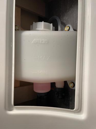

mi collego al messaggio relativo al rabbocco glicole. Facendo un check ad impianto spento la vaschetta è vuota e quindi per sapere che liquido ho nel circuito ho fatto una foto durante il funzionamento che allego sotto. Dal colore (rosa) direi quindi che si tratta di un propilenico ma quindi che prodotto mi suggerite? Un normalissimo liquido refrigerante per radiatori rosa? Faccio una soluzione 50% glicole e 50% acqua distillata e rabbocco fino a 1/2 cm sopra livello minimo a freddo...corretto?

Ciao Dash, tutti,  mi collego al messaggio relativo al rabbocco glicole. Facendo un check ad impianto spento la vaschetta è vuota e quindi per sapere che liquido ho nel circuito ho fatto una foto durante il funzionamento
che allego sotto. Dal colore (rosa) direi quindi che si tratta di un propilenico ma quindi che prodotto mi suggerite? Un normalissimo liquido refrigerante per radiatori rosa? Faccio una soluzione 50% glicole e 50% acqua distillata e rabbocco fino a 1/2 cm sopra livello minimo a freddo...corretto? grazie mille
Non vorrei dire un'eresia, ma il colore potrebbe anche solo essere "marketing" (ossia fuffa), chi ne sa di più dica la sua, nel frattempo fatti una navigata a vedere la versione rosa del propilenico per che cosa viene indicata. Per evitare che vadano bolle d'aria in circolo, immetti una piccola quantità di acqua distillata (200 ml), così non diluisci troppo, poi quando i veri esperti di glicole ti danno il via rabboccherai con la stessa quantità (200 ml) di glicole puro.
Tieni presente che 200 ml su circa 10-12 litri di miscela abbasserà il titolo della tua miscela di uno 0,xxxx%, quindi dal punto di vista della protezione contro il gelo non cambierà niente, mentre invece è importante che non vadano bolle d'aria in circolo: quelle sì che potrebbero far malfunzionare la stufa!

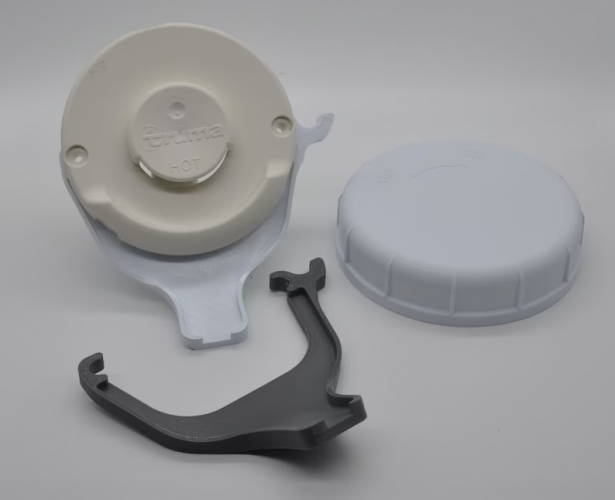

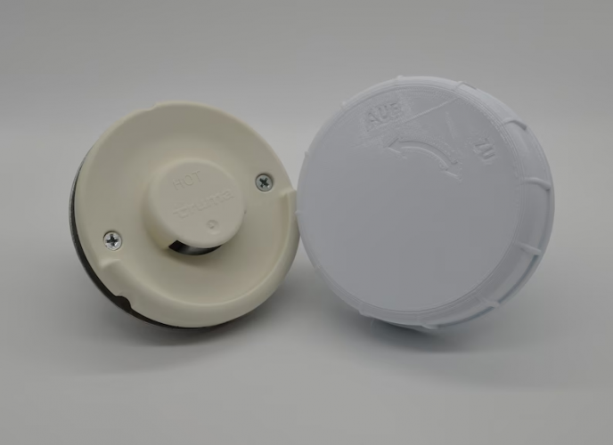

Riguardo il tappo introvabile, ho guardato nella dotazione di tappi per teleobiettivi che ho e ne ho individuati alcuni (fra 120 e 140 mm di diametro) che potrebbero essere adattati, montando una clip di sicurezza che impedisca che saltino via. Oppure, più lungo ma sicuramente molto efficace, realizzare con la penna 3D (una specie di stampante 3D che usa le stesse bobine di ABS delle vere stampanti 3D), due incastri a baionetta simili a quelli dell'originale. Con questo metodo ho riparato alcuni coperchi dei mozzi dei cerchi in lega dell'auto, nei quali alla lunga le alette si spezzavano: le alette nuove (miracolo!) non si sono più spezzate, sarà perché sto molto più attento quando metto/tolgo i coprimozzi...
che saltino via. Oppure, più lungo ma sicuramente molto efficace, realizzare con la penna 3D (una specie di stampante 3D che usa le stesse bobine di ABS delle vere stampanti 3D), due incastri a baionetta simili a quelli dell'originale. Con questo metodo ho riparato alcuni coperchi dei mozzi dei cerchi in lega dell'auto, nei quali alla lunga le alette si spezzavano: le alette nuove (miracolo!) non si sono più spezzate, sarà perché sto molto più attento quando metto/tolgo i coprimozzi... Ciao da Dash
Il tappo me lo sono autocostruito, va bene anche se le dimensioni sono più abbondanti avendo utilizzato materiale trovato a LM.

In risposta al messaggio di Clint del 02/02/2024 alle 11:23:17
Trovato sempre e penso anche ora disponibili
da :
https://www.campertours.it/inde...
Comperati fino ad ora tre pezzi  per me e amici.

Non vorrei dire un'eresia, ma il colore potrebbe anche solo essere marketing (ossia fuffa), chi ne sa di più dica la sua, nel frattempo fatti una navigata a vedere la versione rosa del propilenico per che cosa viene indicata.
Per evitare che vadano bolle d'aria in circolo, immetti una piccola quantità di acqua distillata (200 ml), così non diluisci troppo, poi quando i veri esperti di glicole ti danno il via rabboccherai con la stessa quantità (200 ml) di glicole puro.  Tieni presente che 200 ml su circa 10-12 litri di miscela abbasserà il titolo della tua miscela di uno 0,xxxx%, quindi dal punto di vista della protezione contro il gelo non cambierà niente, mentre invece è importante che non vadano bolle d'aria in circolo: quelle sì che potrebbero far malfunzionare la stufa! Ciao da Dash
Grazie Dash della pronta risposta...avevo compreso che il colore fosse indicazione del tipo di liquido, se etilenico o propilenico :-(
A fine mese lo devo portare da concessionario per check generali, su questo punto dato che ho letto diversa incompetenza degli stessi volevo provare a risolvere in autonomia...Temo che aggiungere 200 ml di acqua distillata faccia poco dato che a circuito spento non vedo proprio liquido
Ma perche dici "per evitare che vadano bolle d'aria in circolo"? non capisco il nesso del rabbocco con la creazione bolle d'aria; aspetto che vorrei caldamente evitare dato che finora il sistema funziona una bomba in termini di efficienza/rendimento e silenziosità (ho letto diversi post di utenti con problemi)
Ecco, in sintesi, mi pareva azione semplice di rabbocco una volta appurato che sia propilenico (rosa).
Capisco invece adesso che il colore non è indicazione certa del tipo di prodotto, devo capire con concessionario sa risalire (magari sentendo Alde?) al materiale in circolo..il mezzo è nuovo e vorrei evitare pacciughi :-D

Facciamo un'altra volta chiarezza sui colori...
Le due famiglie di glicole sono: etilenico e propilenico
L'etilenico è sempre di una tonalità verde o bluastra, l'esempio classico è il paraflu FIAT
(EDIT 12-02-2024: dall'evoluzione del thread è emerso che ora anche ALDE commercializza un suo glicole etilenico premiscelato di colore rosa -prezzo esorbitante per un prodotto diluito-, quindi bisogna leggere bene l'etichetta e/o il datasheet per sapere cosa si compra)
Il propilenico viene venduto in tante tonalità, dal rosa al giallo all'arancione al rossiccio, ma tutte tonalità di "rosso", Bardahl ne produce un sacco di tipi, ed è lì che io sospetto di fuffa (un po' come il perborato stabilizzato dei tempi di Calimero...). Si possono mescolare? questo non lo so, gli eventuali additivi potrebbero entrare in conflitto tra loro.
Se non bastano 200 ml, ne puoi aggiungere anche di più (500-1000): 1000 ml ti farà calare la percentuale relativa di glicole di un 7-10%, niente di eclatante.
Come si formano le bolle? Se nel vaso di espansione il livello del glicole scende sotto il livello del tubo di uscita, è da lì che entreranno in circolo delle bolle... Poi cosa succede? Che le bolle spingono il glicole, il glicole fa il giro dell'impianto e arriva nel vaso di espansione, si alza un pochino il livello e per un po' non escono bolle, salvo poi esserci qualche bolla che fa il giro e fa di nuovo abbassare il livello nel vaso, e così via.
Camping Sport Magenta vende(va, ora esaurito) una tanica originale ALDE da 5 litri di glicole etilenico (azzurrino/verde), quando ancora era disponibile ne ho comprato una tanica, e ora giro con un paio di bottiglie da litro già diluite per eventuali rabbocchi. Con una tanica da 5 L si riesce a sostituire il glicole in tutto l'impianto (basta fare la divisione 5 / 0,4 = 12,5 litri di prodotto diluito al 40% di glicole). Cercando "Liquido diatermico ALDE" puoi trovare anche altri negozi online che lo trattano, in particolare ce n'è uno che qui su COL viene asteriscato, quindi ti conviene fare la ricerca da te (se lo scrivo viene una bella fila di asterischi)...
