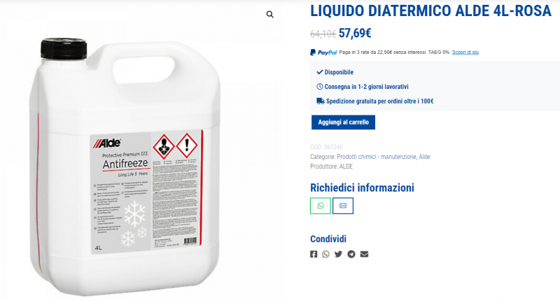

Facciamo un'altra volta chiarezza sui colori... Le due famiglie di glicole sono: etilenico e propilenico L'etilenico è sempre di una tonalità verde o bluastra, l'esempio classico è il paraflu FIAT (EDIT 12-02-2024: dall'evoluzione
del thread è emerso che ora anche ALDE commercializza un suo glicole etilenico premiscelato di colore rosa -prezzo esorbitante per un prodotto diluito-, quindi bisogna leggere bene l'etichetta e/o il datasheet per sapere cosa si compra) Il propilenico viene venduto in tante tonalità, dal rosa al giallo all'arancione al rossiccio, ma tutte tonalità di rosso, Bardahl ne produce un sacco di tipi, ed è lì che io sospetto di fuffa (un po' come il perborato stabilizzato dei tempi di Calimero...). Si possono mescolare? questo non lo so, gli eventuali additivi potrebbero entrare in conflitto tra loro. Se non bastano 200 ml, ne puoi aggiungere anche di più (500-1000): 1000 ml ti farà calare la percentuale relativa di glicole di un 7-10%, niente di eclatante. Come si formano le bolle? Se nel vaso di espansione il livello del glicole scende sotto il livello del tubo di uscita, è da lì che entreranno in circolo delle bolle... Poi cosa succede? Che le bolle spingono il glicole, il glicole fa il giro dell'impianto e arriva nel vaso di espansione, si alza un pochino il livello e per un po' non escono bolle, salvo poi esserci qualche bolla che fa il giro e fa di nuovo abbassare il livello nel vaso, e così via. Camping Sport Magenta vende(va, ora esaurito) una tanica originale ALDE da 5 litri di glicole etilenico (azzurrino/verde), quando ancora era disponibile ne ho comprato una tanica, e ora giro con un paio di bottiglie da litro già diluite per eventuali rabbocchi. Con una tanica da 5 L si riesce a sostituire il glicole in tutto l'impianto (basta fare la divisione 5 / 0,4 = 12,5 litri di prodotto diluito al 40% di glicole). Cercando Liquido diatermico ALDE puoi trovare anche altri negozi online che lo trattano, in particolare ce n'è uno che qui su COL viene asteriscato, quindi ti conviene fare la ricerca da te (se lo scrivo viene una bella fila di asterischi)... Ciao da Dash
Grazie del chiarimento. Per info comune facendo ricerca rapida ho scoperto che ALDE produce un liquido premiscelato etilenico rosa...dato che il mezzo è nuovo mi auguro si tratti di quello. Adesso cerco di capire tramite concessionario se è in grado di fare una verifica e poi capisco se acquistare questo prodotto.

Inserito il 11/02/2024 alle: 21:54:52
In risposta al messaggio di Silvergym del 11/02/2024 alle 16:52:46
Quella pagina l'hai presa da un annuncio di Grosso Camper, visto che mi fido poco delle traduzioni (su quella pagina c'è scritto che il prodotto contiene AVENA SILICATA), ho controllato sulle pagine ufficiali ALDE, in particolare quella inglese, dove c'è scritto (come sospettavo) che il prodotto contiene silicated OAT, ossia Organic Acid Technology (oat = avena, ma ovviamente non si può tradurre una sigla usando il primo risultato del vocabolario!).
Effettivamente sul sito ufficiale scrivono che quel prodotto è glicole etilenico premiscelato (40%+60%) e pronto all'uso, colore rosa, quindi anche quella certezza che avevamo sui differenti colori delle famiglie di glicole se ne va a farsi benedire.
A questo punto chi ha una scorta del vecchio glicole blu se la tenga stretta, si farà sempre più fatica a trovarla.
Certo che chiedere 57€ (GIA'SCONTATI da 64€) per 4 litri di prodotto diluito è un bel furto: ci vogliono 3 taniche e più per cambiarlo tutto in un impianto... Se dovesse capitare a me svuoterei completamente l'impianto, comprerei una tanica di glicole puro per impianti termici solari (prezzi popolarissimi anche nel taglio da 10 litri, visto a circa 20€), ne diluirei la metà con acqua demineralizzata, e me ne avanzano 5 litri puri per fare i rabbocchi.
E' quasi certo che il tuo impianto è attrezzato con quel glicole etilenico rosa (essendo il camper nuovo, quasi certamente avranno messo il glicole che ALDE distribuisce adesso, quello rosa, che non avevo ancora visto finora). Quindi dopo aver chiesto al conce, rabboccherai con quello, e dei 4 litri te ne dovrebbe avanzare almeno la metà per rabbocchi futuri.
Ennesima conferma che la roba da camper la vendono al doppio-triplo del suo prezzo normale...

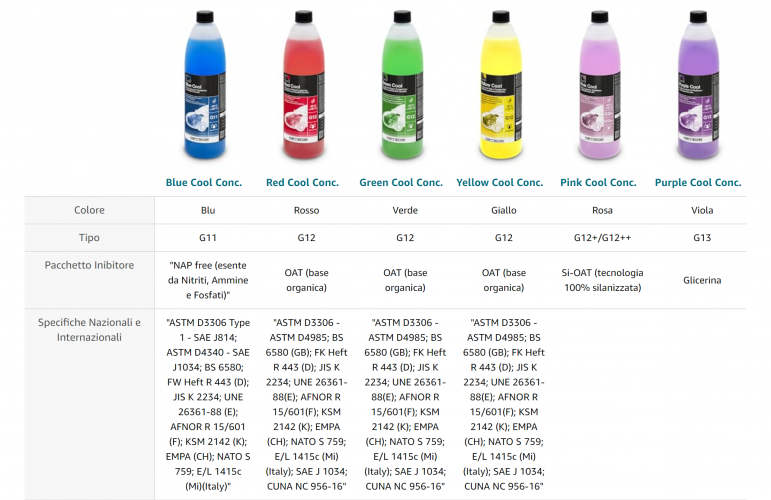

Inserito il 12/02/2024 alle: 20:27:18
Ho fatto ancora alcune ricerche sui codici colore dei tipi di glicole, ecco una utile tabella:
Il glicole rosa ALDE, da Datasheet, è dato come G13, che è considerato come additivo universale, ossia si può aggiungere a tutti i G12, G12+, G12++ (letto su altra pagina web)
Una parola di cautela che danno è di non mescolare il glicole G11 con gli altri, si rischia di formare una specie di gelatina che intaserà i condotti...
In buona sintesi, attenti a cosa si mette nel circuito, nel dubbio svuotare tutto, lavare accuratamente, e ricaricare l'impianto con un solo tipo di glicole!!

Inserito il 13/02/2024 alle: 15:13:08
In risposta al messaggio di Dash del 12/02/2024 alle 20:27:18
Ho fatto ancora alcune ricerche sui codici colore dei tipi di glicole, ecco una utile tabella: Il glicole rosa ALDE, da Datasheet, è dato come G13, che è considerato come additivo universale, ossia si può aggiungere a
tutti i G12, G12+, G12++ (letto su altra pagina web) Una parola di cautela che danno è di non mescolare il glicole G11 con gli altri, si rischia di formare una specie di gelatina che intaserà i condotti... In buona sintesi, attenti a cosa si mette nel circuito, nel dubbio svuotare tutto, lavare accuratamente, e ricaricare l'impianto con un solo tipo di glicole!! Ciao da Dash
ottima anche questa integrazione Dash, molto utile!

Inserito il 13/02/2024 alle: 16:16:13
In risposta al messaggio di Silvergym del 13/02/2024 alle 15:13:08
Porto alla tua attenzione il fatto che in quella lista di codici colore il glicole tipo G13 viene classificato come colore porpora, mentre ALDE lo classifica come G13 ma colore ROSA, quindi quella tabella va presa solo come indicativa, contano di più le sigle G11 G12 G12+ G13 etc... In sostanza non c'è un'associazione automatica del codice colore al codice numerico (bel casino! ). Ci fosse un'associazione automatica, il meccanico che vede un liquido verde ci metterebbe un glicole verde senza porsi troppe domande...
Una cosa che non ho scritto (vista consultando altri siti) è che la tabella va letta da sinistra verso destra in ordine di maggiore modernità, nel senso che G11 è la tipologia di glicole più antiquata (con suppressant minerale), passando per le varie G12 (suppressant OAT = Organic Acid Technology), e con G13 la più moderna (suppressant glicerina).
Quello che ho indicato come suppressant dovrebbe essere l'agente inibitore della corrosione nell'impianto.

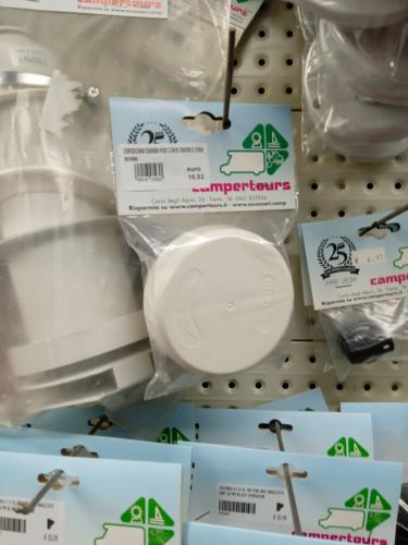

Inserito il 27/03/2024 alle: 11:11:23
In risposta al messaggio di Clint del 08/02/2024 alle 13:01:00
Porta pazienza, ma nel sito non ho trovato nulla.
Passato ieri 26-03 dal Campertur a TN
ed il tappo Truma è disponibile
lo ho fotografato

Inserito il 27/03/2024 alle: 12:23:17
In risposta al messaggio di franco49tn del 27/03/2024 alle 11:11:23
Passato ieri 26-03 dal Campertur a TN ed il tappo Truma è disponibile lo ho fotografato
Ciao, ho telefonato a Campertours ma quello che hanno loro non è il tappo per il camino Alde/Truma, ma è il tappo per la Truma 2400.

24/01/2008 10508
Inserito il 28/03/2024 alle: 10:48:41
In risposta al messaggio di Clint del 27/03/2024 alle 12:23:17
Ne ho comperati tre  per me e altri
e sono sempre andati benissimo.

Clint
Clint
01/09/2008 12903
Inserito il 28/03/2024 alle: 12:17:47
In risposta al messaggio di franco49tn del 28/03/2024 alle 10:48:41
Ne ho comperati tre  per me e altri e sono sempre andati benissimo. anche sulle nostre Combi 6Kw
Non so cosa dirti, Campertours mi ha detto che non vanno bene.. Li hanno in casa da più di 5 anni...
