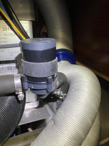

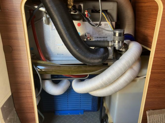

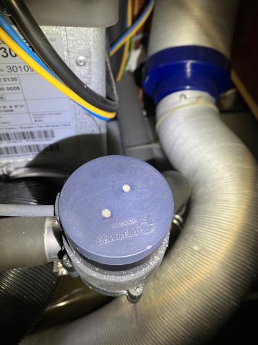

Buongiorno, dopo tre camper con il sistema ad aria Truma sono passato ad un Hymer (usato) con la Alde, ho letto i vostri interventi cercando di imparare quanto più possibile.
In particolare, visto che si tratta di un 3010 con il display non touch, ho cercato di individuare la pompa per la circolazione del glicole per vedere su che velocità di ricircolo era settata (nottolino rosso da 1 a 5) ma  non l'ho trovata, tutto ciò che ho trovato è questo (vedi foto allegate). Non mi è chiaro se posso variare la velocità di circolazione del liquido e in che modo.

Chi te lo ha venduto può darti le informazioni. Non so cosa sia quella cosa in foto.

Cosa sono quei tubi passaggio aria?
Condizionatore Truma

Quella nella foto è una pompa Pierburg per il ricircolo dell'acqua
https://www.ms-motorservice.com...
la quale non ha la regolazione manuale della velocità di ricircolo ma non mi  sembra neanche una PWN.
Boh mi farò spiegare dl concessionario...

Quella nella foto è la pompa Pierburg che manda in circolo il glicole. Non penso abbia il controllo della velocità di rotazione. Misterioso il motivo per cui è stata messa una pompa del genere...
Comunque non è la pompa giusta per l'impianto Alde, fattela sostituire con una originale Alde. Devi avere la possibilità di regolare la velocità di rotazione.

Quella nella foto è la pompa Pierburg che manda in circolo il glicole. Non penso abbia il controllo della velocità di rotazione. Misterioso il motivo per cui è stata messa una pompa del genere... Comunque non è la pompa giusta per l'impianto Alde, fattela sostituire con una originale Alde. Devi avere la possibilità di regolare la velocità di rotazione.
Si ho scritto acqua ma intendevo glicole, posso pensare che magari la vecchia pompa Alde con regolazione ha reso l'anima ed è stata sostituita con una più economica Pierburg...

Comunque non va bene perché non sai la portata della pompa attuale e sopratutto non è regolabile come velocità.
Questa è la pompa alde che serve a te,avendo la regolazione con il nottolino
https://camping-life.it/heating...
In quale concessionaria hai acquistato il mezzo?
