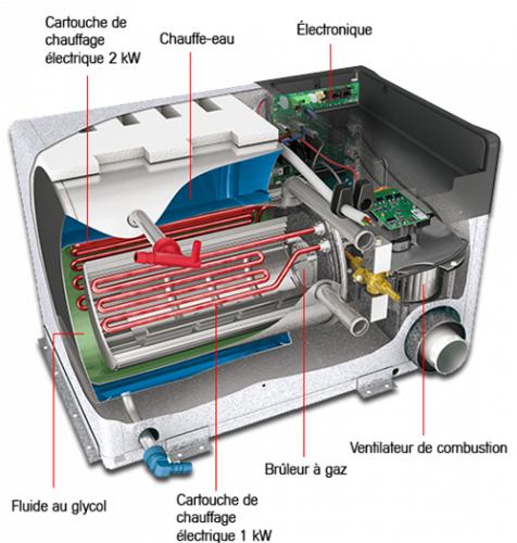

Buongiorno, sono alla prima esperienza col sistema Alde, sapete dirmi se è possibile utilizzare l'Alde per la sola acqua calda sanitaria?
Utilizzerei un Eberspacher per il riscaldamento e appunto l'Alde per l'acqua calda sanitaria.

Buongiorno, sono alla prima esperienza col sistema Alde, sapete dirmi se è possibile utilizzare l'Alde per la sola acqua calda sanitaria? Utilizzerei un Eberspacher per il riscaldamento e appunto l'Alde per l'acqua calda sanitaria. Alde 3010-213
si, ma non ha nessun senso, il bello dell’Alde è che non hai rumori e nemmeno polvere per tutto il camper, ti da un caldo uniforme, abbinato ad un termostato ambientale casalingo è il massimo che si possa desiderare

In risposta al messaggio di Challenger1963 del 30/10/2024 alle 08:39:37
Hai il miglior riscaldamento per camper e non lo vuoi utilizzare, altri camperisti farebbero carte false per averlo... Al limite puoi mettere un riscaldatore acqua a gasolio, in serie sulla linea Alde.

Inserito il 30/10/2024 alle: 16:02:28
In risposta al messaggio di Clint del 30/10/2024 alle 12:54:05
Mi sono spiegato male, utilizzerei l'Ebe per riscaldamento e Alde per acqua calda in occasione del ponte di Ognissanti , non per sempre.
Soprattutto voglio provare l'Eberspacher, visto che mi hanno fatto dei lavori in garanzia.

In risposta al messaggio di Challenger1963 del 30/10/2024 alle 20:46:58
Cosa intendi per integrato? Se è in serie o in parallelo?
Finalmente abbiamo capito che il riscaldatore EBE è parte integrante dell'impianto Alde.
Ritornando alla tua richiesta iniziale, utilizzando come fonte di riscaldamento l'Ebe hai sempre l'acqua calda, mentre non puoi avere solo acqua calda senza riscaldare i radiatori.3020he_snitt_fr_500x525(4).jpg.png

Inserito il 06/11/2024 alle: 00:02:04
In risposta al messaggio di Clint del 30/10/2024 alle 21:56:42
Finalmente abbiamo capito che il riscaldatore EBE è parte integrante dell'impianto Alde.  Ritornando alla tua richiesta iniziale, utilizzando come fonte di riscaldamento l'Ebe hai sempre l'acqua calda, mentre non puoi avere solo acqua calda senza riscaldare i radiatori.
Sicuramente per molti di voi le mie domande sono banali ma ripeto arrivo da 25 anni di Truma e quindi per me Alde e Ebe sono un mondo nuovo.
In effetti nel ponte dei Santi ho utilizzato l’Eberspacher (che trovato più silenzioso delle Combi) e avevo anche l’acqua calda.
Mentre se volessi solo acqua calda potrei utilizzare l’Alde (a gas o elettricità) senza far girare il glicole, è corretto?
PS ho appena riletto quanto scritto da Nascarone quindi è possibile
