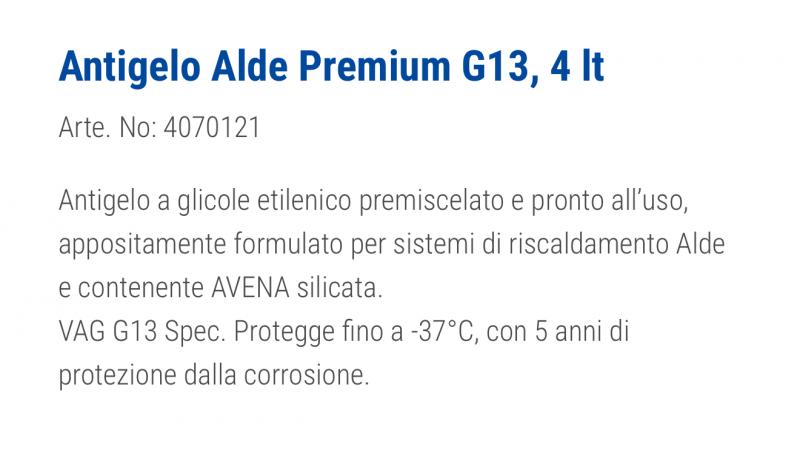

Ciao, il mio mezzo a 6 anni e ho sempre aggiunto liquidò e mai una goccia di glicole sotto il mezzo, da quando ho fatto il lavaggio dell’impianto e ho messo il nuovo liquido G13 quello rosa già pronto all’ uso dopo diversi mesi non è calato di un millimetro, la mia idea che mi sino fatto è che prima il liquido alde veniva diluito in percentuale con acqua distillata e secondo me evaporava e ora con il g13 non credo che sia diluito con la distillata e secondo me nessuna evaporazione e posso garantirti che prima vedevo i tubicini dello sfiato pieno di micro goccioline e ora invece appena umido.
Dubito molto che non sia diluito. Lo dice la Alde stessa di diluire il glicole puro. Cosa intendi per G13?
LIQUIDO DIATERMICO PER RISCALDAMENTO ALDE TANICA DA 5 LT ACQUA DEMINERALIZZATA IN RAPPORTO 40: 60%. APPOSITAMENTE STUDIATO PER QUESTA CALDAIA, GARANTISCE UN'OTTIMALE SCAMBIO TERMICO PRESERVANDO DAL GELO DURANTE IL FERMO DEL MEZZO FINO A -22 °. INOLTRE EVITA INCROSTAZIONI ED INIBISCE LA CORROSIONE.

Dubito molto che non sia diluito. Lo dice la Alde stessa di diluire il glicole puro. Cosa intendi per G13?LIQUIDO DIATERMICO PER RISCALDAMENTO ALDE TANICA DA 5 LT ACQUA DEMINERALIZZATA IN RAPPORTO 40: 60%. APPOSITAMENTE STUDIATO
Sì sempre usato liquido alde originale e diluito 40/60 con acqua distillata, il g13 è il nuovo liquido Alde rosa più performante e più duraturo.

io ho preso questo è purtroppo costa un botto, non và diluito è pronto all’uso.

Secondo me non è la stessa cosa, sul prodotto alde sono convinto che non usano acqua distillata ma altro, provato da me  e la differenza da quello che avevo prima sempre liquido alde azzurro da diluire e già dopo un mese il livello si abbassava causa evaporazione della distillata e ora non più dopo tre mesi e mezzo da quando ho fatto il cambio.

È una miscela di glicole 30-60%+hexanoic acid sodium salt 0,5-2,5%, al posto dell'acqua distillata.
Quindi non è acqua distillata, un motivo ci sarà
