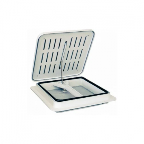

Insisto nel dire , come fatto più volte ,
che se non si montano le guarnizioni
sulle varie botole (in particolare le Fiamma)
e non si chiudono tutti i fori ,sarebbe  come
voler avere caldo in macchina tenendo i
finestrini aperti di 5 centimetri.
Ogni botola dovrebbe avere una apertura
       di 80/100/150 cm2
per la areazione continua e allora pensate
quanta aria calda esce dal cielo del camper
ed è tutta la aria calda che è interna !
Dal sito Fiamma
Velocità VentolaAlimentazionePotenzaAssorbimento minimoAssorbimento massimoPortata aria massimaDiametro
Turbo-Vent Premium WhiteWhite
Variabile12 V36 W0,3 A3 A35 m3/min30
   Areazione permanente    cm80 cm2
E sempre il Fiamma
OBLO - 40X40CM TF 40
AREAZIONE CONTINUA 150CM2.
In questo la guarnizione esiste ma la areazione continua avviene
dalle feritoie ,ben 24, nel centro del coperchio.
Io  lo ho smontato e inserita una lastra isolante.
Modificato da franco49tn il 19/11/2024 alle 16:30:21
