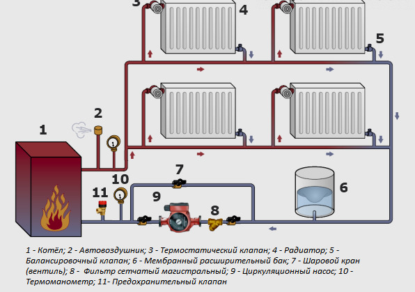

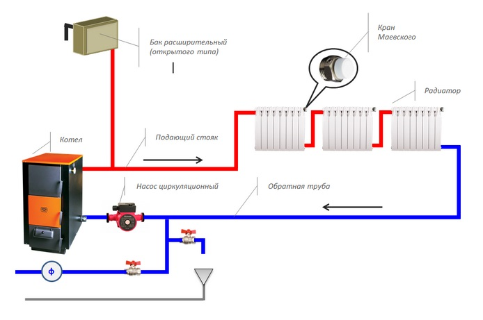

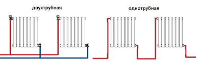

ciao,uguale sul mio 7009 del 2020 si scaldano molto i radiatori interno al letto post e garage ma in dinette rimangono tiepidi... fatto presente in assistenza ed anche a me hanno tolto delle prese d'aria nel collegamento pianale fiat/alko ma nn è cambiato un gran che saluti tiziano
Errore di costruzione di impianti Alde
su mezzi di fascia non altissima.
Solo Morelo e qualche alra casa suitop di gamma
usa l'impianto a due tubi (andata e ritorno)
come negli impianti domestici.
Usando un solo tubo è OVVIO che il primo radiatore
sia molto più caldo che l'ultimo.
Se volessero  davvero risolvere servono solo 10 mt. di tubo in più.
immagine(6403).png impianto a due tubi
a due tubi                                    con un solo tubo
monotubo come su  Alde
Monotubo più efficace che si potrebbe modificare anche su impianto Alde esistente .
senza passare al doppio tubo completo

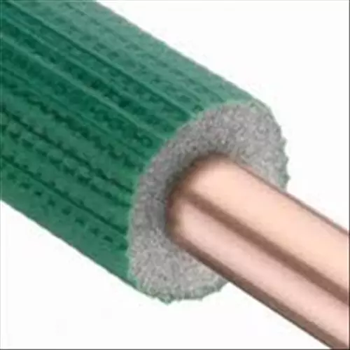

E io utilizzerei solo tubi professionali  isolati e in rame (come a casa)
e senza nessuna curva o giunto in gomma e miriade di fascette
TUBO RAME NUDO PVC /ISOLATO 1mm (10-12-14-16-18-22) A METRO IMPIANTI EUR 5,50

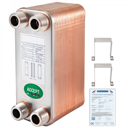

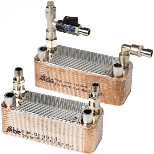

Scambiatore Alde solo ...
Alde Flow - scambiatore di calore, supporto e set montaggio
Alde
Prezzo di listino
€625,72
Il primo trovato in rete  ben    53
,99 €

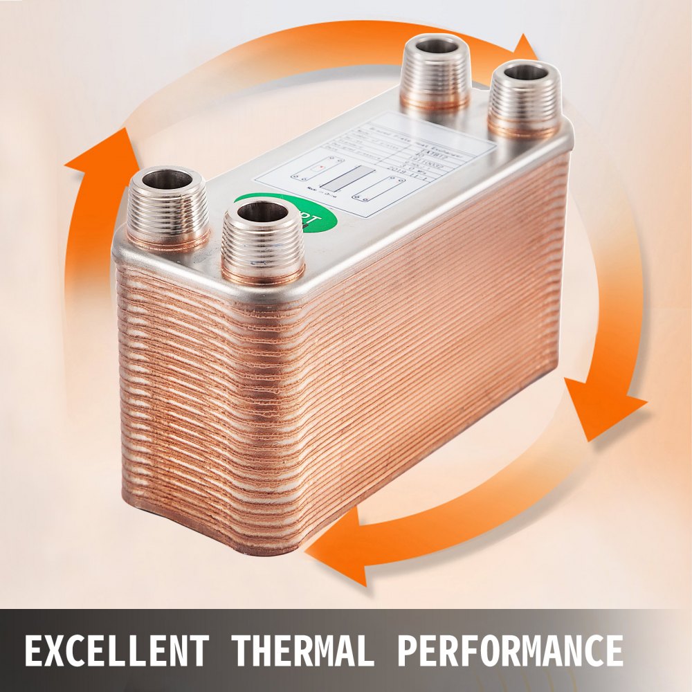

VEVOR Scambiatore di Calore 40 Piastre Scambiatore di Calore per Riscaldamento EATB12 Scambiatore di Calore Piastre in Acciaio
Scambiatore di calore VEVOR con piastre in rame ed eccellenti prestazioni termiche.

Scambiatore Alde solo ... Alde Flow - scambiatore di calore, supporto e set montaggioAldePrezzo di listino €625,72   Il primo trovato in rete  ben    53,99 € VEVOR Scambiatore di Calore 40 Piastre Scambiatore di Calore per Riscaldamento EATB12 Scambiatore di Calore Piastre in Acciaio
Peccato che non è molto che sono commercializati, averlo saputo prima...
