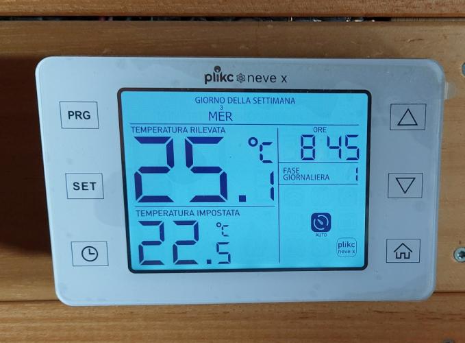

Cronotermostato che determina le accensioni, gli spegnimenti e la temperatura e una regolazione fine dei ventilatori dei termoconvettori regolabile da 0 al 100%
In questo momento sono in portogallo e alle 7 si è avviato il webasto ma dato che fa caldo, l'interno della cellula è riscaldato appena appena, il boiler produce, il webasto va al minimo e l'eccesso di energia prodotta va nel motore a lui non fa male mantenersi pronto sia in inverno che in estate

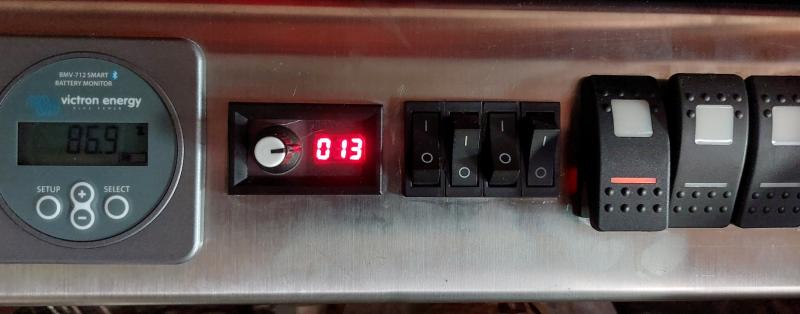

Sigmar marine 10 litri, solo a liquido, webasto thermo top 5 kW, due temoconvettori arizona, un termosifone scaldasalviette (in bagno) lo scambiatore del veicolo in plancia, una pompa bosh ausiliaria per il liquido motore, un controllo motori PWM da 25A, il cronotermostato e una semplice centralina che attraverso una serie di tasti controlla le funzioni ed evita conflitti, inoltre un'elettrovalvola a tre vie che blocca la circolazione del cooler lato motore o lato cellula ma che con il tempo ho capito che non uso mai ed è inutile
Se dovessi migliorare qualcosa vorrei passare due tubi separati che vanno diretti al boiler e che attraverso l'ettrovalvola che recupererei, attivi/disattivi la funzione riscaldamento/boiler o entrambi, questo mi evierebbe di dover aprire chiudere manualmente il termosifone e i termoconvettori
Adesso il controllo è ottenuto attraverso una centralina analogica a relè ma in futuro vorrei usare una scheda Arduino che si occupa di tutto,
funziona bene anche ora ma è ulteriormente migliorabile
Con questa installazione ho fatto esperienza e ho fatto cose buone e anche errori che ho dovuto correggere, adesso saprei dove intervenire oer migliorare ulterioriormente
avevo installato solo airtop, questo è il primo thermo top ci ho messo due anni a farlo funzionare bene

un controllo motori PWM da 25A, il cronotermostato e una semplice centralina che attraverso una serie di tasti controlla le funzioni ed evita conflitti, inoltre un'elettrovalvola a tre vie che blocca la circolazione del cooler lato motore o lato cellula ma che con il tempo ho capito che non uso mai ed è inutile Se dovessi migliorare qualcosa vorrei passare due tubi separati che vanno diretti al boiler e che attraverso l'ettrovalvola che recupererei, attivi/disattivi la funzione riscaldamento/boiler o entrambi, questo mi evierebbe di dover aprire chiudere manualmente il termosifone e i termoconvettori Adesso il controllo è ottenuto attraverso una centralina analogica a relè ma in futuro vorrei usare una scheda Arduino che si occupa di tutto, funziona bene anche ora ma è ulteriormente migliorabile Con questa installazione ho fatto esperienza e ho fatto cose buone e anche errori che ho dovuto correggere, adesso saprei dove intervenire oer migliorare ulterioriormente  avevo installato solo airtop, questo è il primo thermo top ci ho messo due anni a farlo funzionare bene
