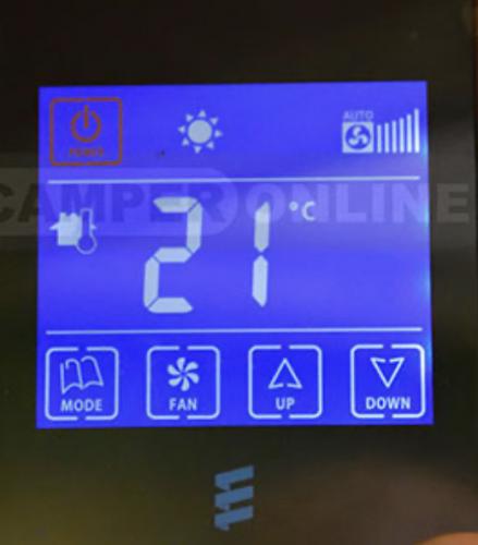

Buongiorno a tutti una info per caso qualcuno del gruppo ha montato eber hydronic in parallelo ad alde ? Perché purtroppo stavi facendo le prove per la partenza del 26 ma non riesco a farlo partire …. Fa un sacco di fumo bianco dalla marmittina ma
non riesce ad avviarsi … non ho nessun segnale di errore dal display grazie se qualcuno avrà qualche idea

Se fa fumo bianco vuol dire che c'è  il bruciatore intasato. Ma  l'Ebe è nuovo o usato?
Hai provato l'accensione con la 230V attaccato o solo con la batteria del mezzo?

Se fa fumo bianco vuol dire che c'è  il bruciatore intasato. Ma  l'Ebe è nuovo o usato? Hai provato l'accensione con la 230V attaccato o solo con la batteria del mezzo?
Ciao l’ebe che ho sotto ha già 7 anni ma non mi ha mai dato nessun problema di accensione ho provato sia a camper spento a farlo partire che con il camper in moto … io non vorrei che abbia toccato qualcosa nel suo display tanto bello quanto impossibile da trovare manuali di uso e manutenzione ….
Metti una foto del display

Hai cercato sul sito di Eberspacher?
Si ma non c’è nulla comunque si chiama easy touch Matrix controller  a quanto pare sembra lo abbiano montato solo a me nemmeno nei cataloghi eber c’è traccia di questo comando …

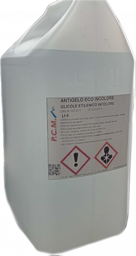

Tornando a parlare del glicole Alde: ho fatto sostituire quello di prima installazione (giallo) con quello attuale (G 12 EVO porpora) e rilevo che dopo 3 giorni di accensione il livello diminuisce di circa 200/300 cc causa evaporazione perchè escludo a priori una perdita nel circuito. Ma c’è un motivo sensato che ora evapora e prima con quello giallo no?
Grazie delle vostre risposte.
Clint
Clint
01/09/2008 12902
Inserito il 04/12/2024 alle: 07:59:39
In risposta al messaggio di luigibza del 03/12/2024 alle 22:09:05
evaporazione perchè escludo a priori una perdita nel circuito. Ma c’è un motivo sensato che ora evapora e prima con quello giallo no? Grazie delle vostre risposte.
Sempre liquido originale Alde?

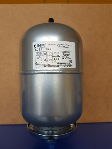

Ma c'è qualche indicazione di divieto di far diventare
il circuito   da APERTO con vaschetta
                 a  CHIUISO con vaso di espansione   ??
Si risolverebbero tutti i problemi di evaporazioner  !
2 lt. inox
tgfarina
tgfarina
21/07/2009 353
Inserito il 04/12/2024 alle: 09:28:54
In risposta al messaggio di franco49tn del 04/12/2024 alle 09:17:30
Ma c'è qualche indicazione di divieto di far diventare il circuito   da APERTO con vaschetta                  a  CHIUISO con vaso di espansione   ?? Si risolverebbero tutti i problemi di evaporazioner  ! 2 lt. inox
Per fare quel tipo di modifica bisognerebbe conoscere le pressioni massimo d'esercizio a cui riesce a lavorare la pompa di ricircolo e la tenuta dell'impianto...
Con riscaldamento a regime, il glicole arriva a circa 70° e, di conseguenza, la pressione in un circuito chiuso potrebbe essere eccessivo per raccordi e tubi stessi, essendo quest'ultimi in alluminio...
24/01/2008 10508
Inserito il 04/12/2024 alle: 10:04:19
In risposta al messaggio di tgfarina del 04/12/2024 alle 09:28:54
Per fare quel tipo di modifica bisognerebbe conoscere le pressioni massimo d'esercizio a cui riesce a lavorare la pompa di ricircolo e la tenuta dell'impianto... Con riscaldamento a regime, il glicole arriva a circa 70° e, di conseguenza, la pressione in un circuito chiuso potrebbe essere eccessivo per raccordi e tubi stessi, essendo quest'ultimi in alluminio...
Penso che qualsiasi tubo -gomito-gomma o fascetta
resista a 1- 1,5 bar !
Se la pompa  Fiamma o altre arriva a 2 bar  anche
la stufa Alde li sopporta  certamente.
Chi prova per primo... ?
Ovviamente il Liquido Prezioso Alde
non verrebbe più venduto in grandi quantità.

Si, sempre originale Alde.

Quella pagina l'hai presa da un annuncio di Grosso Camper, visto che mi fido poco delle traduzioni (su quella pagina c'è scritto che il prodotto contiene AVENA SILICATA), ho controllato sulle pagine ufficiali ALDE, in particolare
quella inglese, dove c'è scritto (come sospettavo) che il prodotto contiene silicated OAT, ossia Organic Acid Technology (oat = avena, ma ovviamente non si può tradurre una sigla usando il primo risultato del vocabolario!). Effettivamente sul sito ufficiale scrivono che quel prodotto è glicole etilenico premiscelato (40%+60%) e pronto all'uso, colore rosa, quindi anche quella certezza che avevamo sui differenti colori delle famiglie di glicole se ne va a farsi benedire. A questo punto chi ha una scorta del vecchio glicole blu se la tenga stretta, si farà sempre più fatica a trovarla. Certo che chiedere 57€ (GIA'SCONTATI da 64€) per 4 litri di prodotto diluito è un bel furto: ci vogliono 3 taniche e più per cambiarlo tutto in un impianto... Se dovesse capitare a me svuoterei completamente l'impianto, comprerei una tanica di glicole puro per impianti termici solari (prezzi popolarissimi anche nel taglio da 10 litri, visto a circa 20€), ne diluirei la metà con acqua demineralizzata, e me ne avanzano 5 litri puri per fare i rabbocchi. E' quasi certo che il tuo impianto è attrezzato con quel glicole etilenico rosa (essendo il camper nuovo, quasi certamente avranno messo il glicole che ALDE distribuisce adesso, quello rosa, che non avevo ancora visto finora). Quindi dopo aver chiesto al conce, rabboccherai con quello, e dei 4 litri te ne dovrebbe avanzare almeno la metà per rabbocchi futuri. Ennesima conferma che la roba da camper la vendono al doppio-triplo del suo prezzo normale... N.B. sul sito inglese si può scaricare il PDF con le specifiche del liquido rosa: QUI IL PDF Ciao da Dash
Ciao a tutti, riprendo lo scambio di parecchi mesi fa sull’argomento “con quale liquidi rabboccare; il livello nel vaso di espansione è sceso un pochino dopo 1 anni, appurato che nel mio caso ho un glicole etilenico rosa ALDE potrei acquistare alla modica cifra di 57€ (scontati…) 4 lt di prodotto diluito da Grosso Camper, oppure ho trovato su Amazon 5 lt di questo prodotto PURO (glicole etilenico), come descrizione riportano “ANTIGELO PURO TRASPARENTE 5 LT GLICOLE ETILENICO -80° DA DILUIRE AUTO SISTEMA DI RAFFREDDAMENTO”. È incolore e alla metà del prezzo. È evidentemente più che conveniente, mi chiedo se l’assenza di avena silicata che inseriscono nel prodotto marchiato ALDE possa comportare dei problemi. Che dite?Grazie molte a tutti per l’attenzione.
