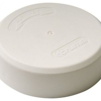

Inserito il 20/01/2018 alle: 16:41:14
Ho cercato per un mio amico che ha impianto Alde
il tappo" di copertura esterno per il camino laterale
Ma non riesco a trovarlo .
Questo perchè ha visto il mio che uso da tre anni sul camino laterale Truma
suo originale in vendita
Comodo per chiudere il "buco"durante il lavaggio - la sosta in rimessaggio e in viaggio specialmente se piove.
Elimina la possibilità di entrata : insetti e "ragni" acqua e condensa.
Consigliato e venduto marchiato Truma!
Dove di trova quello originale Alde che è solo un poco più, profondo/alto
quello Truma si avvita ma con fatica.  ?
Modificato da franco49tn il 20/01/2018 alle 16:41:38

Inserito il 20/01/2018 alle: 18:10:25
In risposta al messaggio di franco49tn del 20/01/2018 alle 16:41:14
Ho cercato per un mio amico che ha impianto Alde il tappo di copertura esterno per il camino laterale Ma non riesco a trovarlo . Questo perchè ha visto il mio che uso da tre anni sul camino laterale Truma suo originale
in vendita Comodo per chiudere il bucodurante il lavaggio - la sosta in rimessaggio e in viaggio specialmente se piove. Elimina la possibilità di entrata : insetti e ragni acqua e condensa. Consigliato e venduto marchiato Truma! Dove di trova quello originale Alde che è solo un poco più, profondo/alto quello Truma si avvita ma con fatica.  ?
Originale credo non esista .
24/01/2008 10512
Inserito il 20/01/2018 alle: 21:26:24
In risposta al messaggio di Topolone del 20/01/2018 alle 18:10:25
Come ho pensato , dovremo modificare un poco
il tappo Truma per adattarlo alla Alde .
Modificato da franco49tn il 20/01/2018 alle 21:27:03
