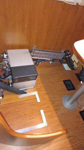

Non so se si capisce comunque :
mamodj
mamodj
28/09/2012 829
Inserito il 08/01/2025 alle: 21:11:33
In risposta al messaggio di mamodj del 08/01/2025 alle 21:09:18

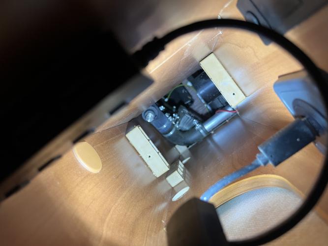

Questo x capire è nella panca dove c’è la tv lato porta , a mio avviso il peggiore ha solo questo buco dove fare uscire il caldo IMG_3270.jpeg
mamodj
mamodj
28/09/2012 829
Inserito il 08/01/2025 alle: 21:12:15
In risposta al messaggio di mamodj del 08/01/2025 alle 21:11:33

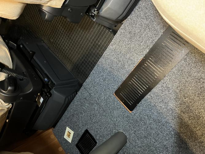

IMG_3269.jpegE questo che è il migliore

E' sempre il solito discorso si mette il sistema Alde su un mezzo nato per altri tipi di riscaldamento, i radiatori devono essere messi in posizione dove può circolare bene aria in modo da cedere il calore.

Dietro quella griglia, ovvero la griglia che c'e' nel gradino, c'e' un termosifone che riscalda l'aria prima che entri in cellula...
Controlla bene la guarnizione della porta, alcune non chiudono bene sul lato della cerniera...
Altra aria entra dalla parte alta del vano motore, c'e' un termoformato scarsamente coibentato dove passa un tubo dell'Alde e tutto il piano lascia a desiderare, nel mio ho rivestito tutto con un foglio in lana di vetro da 8mm rivestito, dal lato esterno, con foglio in alluminio...

67B5F816-73EF-4BB5-9FF4-A9542CA7A8F5.jpegOggi ho smontato e sostituito la griglia sotto al gradino con un tappo chiuso con isolante , ma come pensavo così facendo ho tolto il ricircolo dell’aria ai due radiatori  del gradino . Praticamente sono inesistenti ! Pensavo di fare due prese d’aria nel basso della sua griglia
