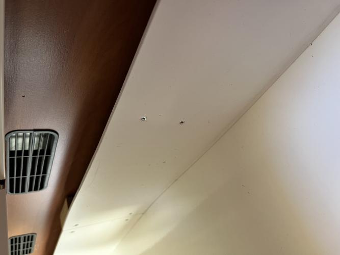

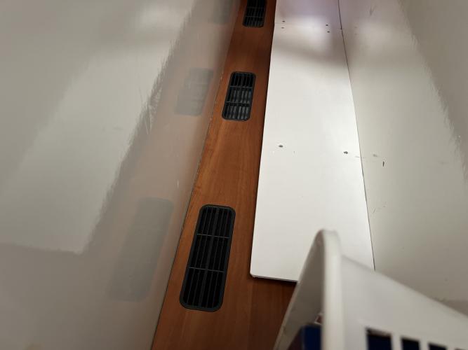

Inserito il 12/01/2025 alle: 14:31:47
IMG_3290(1).jpegOggi invece ho fatto una controparetina nel doppio pavimento altrimenti tutte le cose che metto li tappavano le prese d’aria e così il radiatore che c’è dietro invece di mandarla anche nel doppio pavimento la mandava solo sopra in dinette . Un po’ si nota la differenza IMG_3289.jpegIMG_3288.jpegIMG_3290.jpegIMG_3289(1).jpeg

Inserito il 12/01/2025 alle: 17:23:51
In risposta al messaggio di mamodj del 12/01/2025 alle 14:31:47
Spero che un po alla volta risolvi i problemi

Inserito il 12/01/2025 alle: 22:33:24
In risposta al messaggio di Clint del 12/01/2025 alle 17:23:51
Che ne dici Clint del lavoro ? Secondo te ho fatto bene ?

Inserito il 13/01/2025 alle: 07:49:11
In risposta al messaggio di mamodj del 12/01/2025 alle 22:33:24
Se noti che dai radiatori esce aria più calda si. Tieni presente che l'aria calda sale verso l'alto.
L'importante è che nella parte bassa i radiatori siano ben ventilati

Inserito il 13/01/2025 alle: 08:20:49
Bel lavoro, non riesco a vedere se nella parte bassa hai fatto della feritoie... favorirebbero il ricircolo...
Nel doppio pavimento, sul mio, ho messo le batterie e l'inverter nella parte anteriore lasciando spazio per il ricircolo dell'aria nel radiatore che ha l'uscita dal pavimento in dinette, ho fatto due cassette abbastanza ampie in corrispindenza delle botole cosi da poterci stipare il necessario dall'interno senza doverle rincorrere, le pareti sono alte 14/15 cm cosi l'aria circola liberamente, e nella parte posteriore sto attento a non mettere cose che vanno a chiudere sulle bocchette...

Inserito il 13/01/2025 alle: 08:23:29
In risposta al messaggio di Clint del 13/01/2025 alle 07:49:11
Se noti che dai radiatori esce aria più calda si. Tieni presente che l'aria calda sale verso l'alto. L'importante è che nella parte bassa i radiatori siano ben ventilati
All'interno della cellula e' il maggior problema... da progetto ci sono fessure sottodimensionate ed in alcuni punti neanche quelle...

Inserito il 13/01/2025 alle: 12:35:19
In risposta al messaggio di tgfarina del 13/01/2025 alle 08:20:49
Bel lavoro, non riesco a vedere se nella parte bassa hai fatto della feritoie... favorirebbero il ricircolo... Nel doppio pavimento, sul mio, ho messo le batterie e l'inverter nella parte anteriore lasciando spazio per il
Ciao nella parte sotto non ho fatto le feritoie x che ci appoggio la roba ma secondo me non servono ci sono già nella patina originale , nella parte dietro purtroppo c’è il secondo serbatoio chiare che è stato montato un po’ troppo vicino e così c’è poco ricircolo di aria

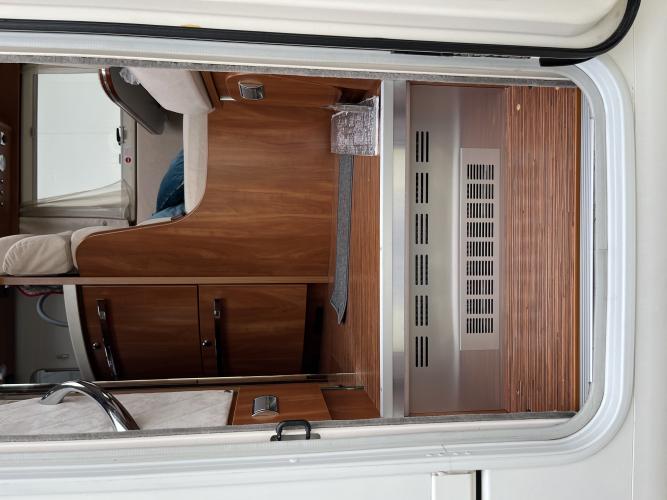

Inserito il 25/01/2025 alle: 16:42:11
Oggi ho fatto il foro nel gradino di ingresso per montare la griglia adesso un po’ il radiatore lavora ! IMG_3320(2).jpeg

Inserito il 25/01/2025 alle: 16:47:05
In risposta al messaggio di mamodj del 25/01/2025 alle 16:42:11
Per forza se il radiatore non è ventilato non fa scambio termico. Certi errori di progettazione mi lasciano esterrefatto....

Inserito il 25/01/2025 alle: 19:09:26
In risposta al messaggio di Clint del 25/01/2025 alle 16:47:05
Era areato ma prendeva aria come dicevo in precedenza dalla griglia sotto al gradino ( prendeva aria da fuori ) che ovviamente ho tappato e fatto questa griglia

Inserito il 25/01/2025 alle: 20:15:05
In risposta al messaggio di mamodj del 25/01/2025 alle 19:09:26
Prendere aria dall'esterno è il massimo della furbizia progettuale.

Inserito il 25/01/2025 alle: 21:44:56
In risposta al messaggio di Clint del 25/01/2025 alle 20:15:05
Si infatti ! Speriamo così vada meglio
