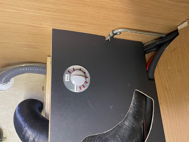

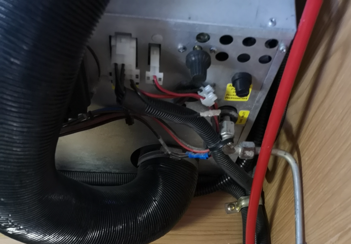

il suo lo ho escluso e ho messo questo, lo colleghi alla pompa di circolazione
se hai la 3000
hai la possibilità di regolare la temperatura della caldaia
qui vedi + o - la posizione, ho solamente isolato la caldaia e spostato la regolazione esternamente, in caldaia c'è un termostato meccanico, come i ferri da stiro, vedi il comando
qui si vede bene, è quel pomello nero

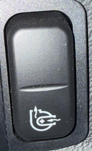

Dovresti avere un pulsante sul cruscotto come questo

Anche io ho la 3030 e non mi pare proprio che dal manuale ALDE si possa azionare la pompa di ricircolo liquido verso il motore dal pannello ALDE
Quello che posso fare dal pannello è attivare la pompa di ALDE che fa circolare il liquidò nel circuito ALDE
Se voglio preriscaldare il motore devo utilizzare quel pulsante.
stavo dando per scontato che si fosse letto il manuale e che non avesse trovato indicazioni in merito dal pannello ALDE
