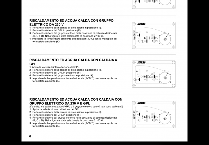

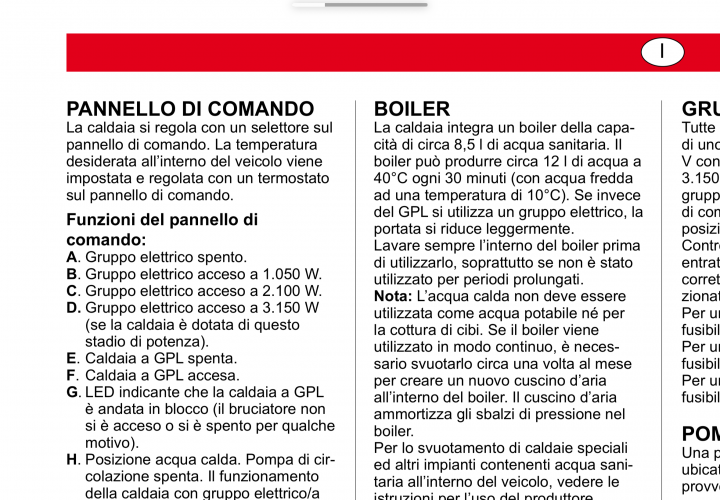

da manuale ne dovrei avere tre, da 1050 watt, pensavo 800
quando ho preso il Firr con questo tipo di riscaldamento, ho cercato e comperato un’altra caldaia, per avere ricambi in caso di guasti

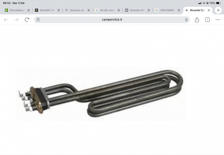

Ettore qui parlano di ricambio da 2Kw
https://www.camperclick.it/prod...
Gianluigi

ho visto, mi sembra strano, dalle istruzioni dovrei avere tre potenze di resistenze, speriamo non si rompa così non verifico di persona

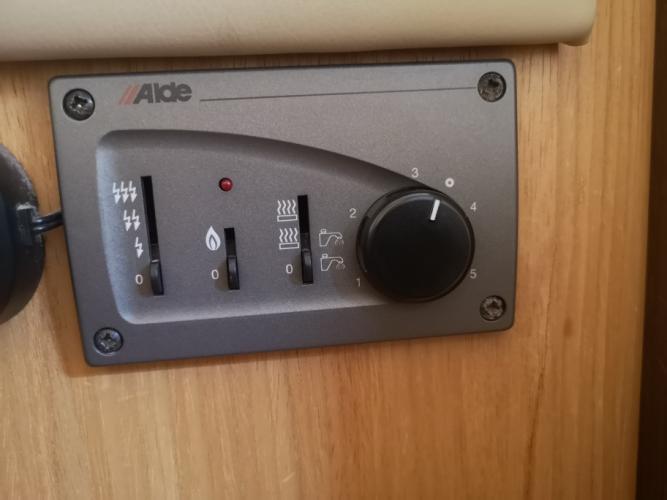

A mio avviso la prima posizione aziona la resistenza da 1 Kw, la seconda posizione aziona solo la resistenza da 2 Kw, La terza posizione aziona tutte e due le resistenze.

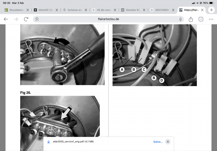

qui si vede che la resistenza di 2 kw è formata ( o almeno sembra ) da due da 1 kw
allego il manuale
https://flairartoclou.de/MYBB/U...
se fosse così, basterebbe scollegare una delle due
la ho trovata, sono due resistenze accoppiate, scolleghi quella guasta
Modificato da Hecktor2 il 03/02/2026 alle 06:55:45

qui si vede che la resistenza di 2 kw è formata ( o almeno sembra ) da due da 1 kw allego il manuale se fosse così, basterebbe scollegare una delle due la ho trovata, sono due resistenze accoppiate, scolleghi quella guasta
Grazie, ma il nostro collega ha la 3020 e non vorrei che fosse diversa.
