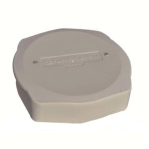

SI funziona benissiomo per tanto tempo
Ma in particolare se si ha la accortezza di
montare :
in VIAGGIO -al LAVAGGIO -e in SOSTA PROLUNGATA
il suo ORIGINALE TAPPO  TRUMA
che previene il ragnetto- gli insetti e nidi di bestioline varie.
e la eventiale umidità che entra sotto i temporali
Questo dovrebbe andare bene anche per la ALDE
Se ESISTE originale e specifico vuole dire che anche la Truma
lo prevede e consiglia.
Su questo :
trovate tutte le tipologie in produzione , anche neri o di varie case.
https://www.google.com/search?q...

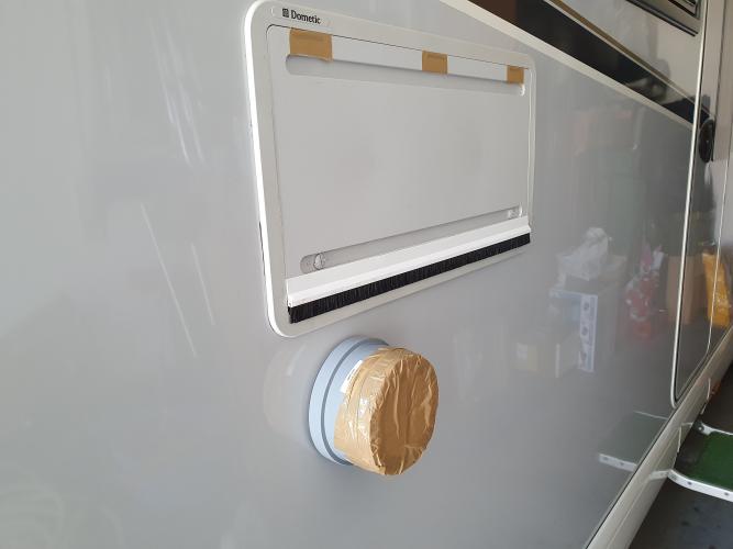

metodo più artigianale ma funzionale....winkwink

Ho avuto sia la Truma 6 sia l'ALDE, e mi sembra che dimensionalmente il camino a parete sia esattamente identico, per cui un tappo originale Truma secondo me va bene sul camino a parete ALDE, e viceversa... Ciao da Dash
NO  :    ho provato domenica l'altra
con il mio tappo sulla Alde di Bafomax
ma non entra bene ,se non forzando
Meglio forse quello più squadrato.

Anche la tecnica di Maxime di usare uno spezzone di tubo grigio da idraulica (con anello di tenuta), però tappando un po' meglio (magari usando un apposito tappo+epoxy al posto dello scotch marrone...sad) può essere valida, l'anello in gomma morbida consente di fare tenuta entro un margine di 5 mm. Poi non lo userei in viaggio, deve fare tenuta solo quando il camper è in rimessaggio...

Grazie della dritta, a occhio sembravano identici e invece... Anche la tecnica di Maxime di usare uno spezzone di tubo grigio da idraulica (con anello di tenuta), però tappando un po' meglio (magari usando un apposito tappo+epoxy
al posto dello scotch marrone...) può essere valida, l'anello in gomma morbida consente di fare tenuta entro un margine di 5 mm. Poi non lo userei in viaggio, deve fare tenuta solo quando il camper è in rimessaggio... Ciao da Dash
Bravo...hai compreso la mia soluzione al 100 %...quello è un classico tappo da tubi da edilizia con all'interno l'anello in gomma, se non sbaglio diametro 110 mm, al quale, volendo puoi fare un tappo sempre in pvc....a me andava bene così perché tanto lo utilizzo in garage al chiuso così come la copertura che ho fatto alla griglia frigo ...il tutto realizzato lo scorso anno durante il fermo covid per non farci andare i classici ragnetti visto che il camper è stato fermo per mesi angry...poi , ormai fatti, ormai ogni volta che lo metto in garage ci metto anche i tappi...tempo necessario 30 secondi wink
P.S. ho rivisto in giro i tappi "ufficiali" Truma (che costano) ma a volte le vedevo la sera ma la mattina non c'erano più e vedevo il proprietario che inveiva contro chi ?  smileycrying
andava bene così perché tanto lo utilizzo in garage al chiuso così come la copertura che ho fatto alla griglia frigo ...il tutto realizzato lo scorso anno durante il fermo covid per non farci andare i classici ragnetti visto che il camper è stato fermo per mesi ...poi , ormai fatti, ormai ogni volta che lo metto in garage ci metto anche i tappi...tempo necessario 30 secondi Massimo P.S. ho rivisto in giro i tappi ufficiali Truma (che costano) ma a volte le vedevo la sera ma la mattina non c'erano più e vedevo il proprietario che inveiva contro chi ?

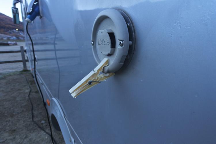

Per il beccuccio della truma anti ghiaccio, non ho foto, ma ti consiglio anche in questo caso la mia soluzione che di sicuro non ruberanno...basta mettere una classica pinza per tendere i panni che usano le consorti, meglio quelle di legno (come faccio Io) in quanto quelle di palstica a volte con il calore si deformano.
Ti assicuro che la pinza sembra fatta a posta...prende a meraviglia sul bordo del camino truma e scarica lontano dalla parete del camper senza stalattiti....provare per credere winkwink
quelle di legno (come faccio Io) in quanto quelle di palstica a volte con il calore si deformano. Ti assicuro che la pinza sembra fatta a posta...prende a meraviglia sul bordo del camino truma e scarica lontano dalla parete del camper senza stalattiti....provare per credere Massimo
Soluzione bellissima la tua!

Detto, fatto: ho sperimentato la tecnica della pinza da bucato due WE fa (WE lungo, 6 giorni, siamo rientrati prima che partisse il WE dei morti dove c'è casino) in quel di Livigno, dove la temperatura di notte è andata a -7° ma anche -9° una notte.
Funziona perfettamente, pensate che un nostro vicino di piazzuola targato Montecarlo dopo aver visto la nostra pinza da bucato il giorno dopo l'ha messa anche lui sul suo...
Ciao da Dash
Qui sotto la pinza da bucato in funzione, con le gocce di condensa che scivolano lungo la pinza e cadono a circa 10 cm dal camper:

Ma questo, che costa niente, non è uguale?
Lorenzo
12/11/2006 59237
Inserito il 06/11/2021 alle: 10:23:06
In risposta al messaggio di Lbor del 06/11/2021 alle 08:19:23
non vorrei sbagliarmi, ma quello mi sembra un coperchio per chiudere una delle 4 uscite aria della COMBI.
