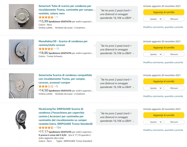

Torno sul pezzo del gocciolatoio Truma/Alde, c'è una grande variabilità di prezzi, su Amazon ho trovato il singolo pezzo a prezzi improponibili, dai 14,50 ai 18,86€ (più la spedizione se non riesci a mettere insieme almeno 29€ di ordine).
Invece su Ebay ho trovato un venditore italiano -gentilissimo- che mi ha venduto 2 pezzi a 16,10€ (più un terzo in OMAGGIO!). Sono di materiale flessibile che si monta in modo permanente svitando le due viti del camino, quindi scarso rischio che te lo rubino senza avere a mano un cacciavite.

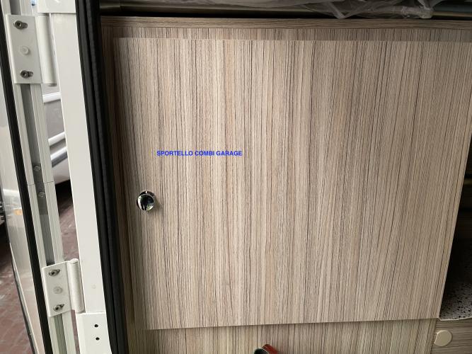

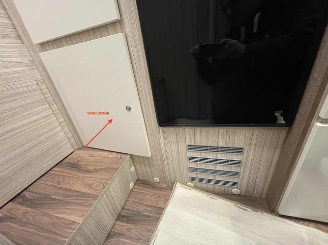

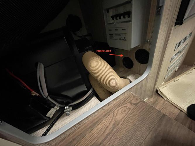

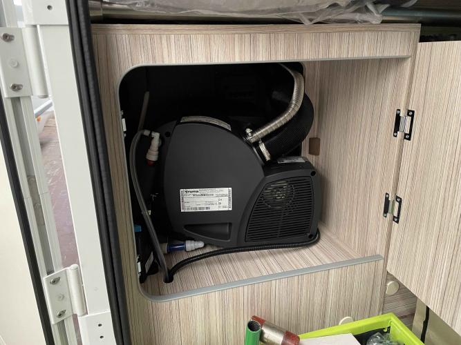

Ciao Franco, i tubi sono la prima cosa che ho controllato perché avevo letto di qualcuno che aveva trovato li il problema ma sono tutti ben serrati.
Ho fatto alcune foto per illustrare la situazione, secondo me l'aria non ha modo di uscire per come è stato concepito.
Stavo pensando se possa essere il caso di aprire dei fori sullo sportello che va sul garage e mettere li delle griglie, in questo modo riscalderei maggiormente il garage e il relativo letto sopra, può essere una soluzione praticabile?

ha modo di uscire per come è stato concepito. Stavo pensando se possa essere il caso di aprire dei fori sullo sportello che va sul garage e mettere li delle griglie, in questo modo riscalderei maggiormente il garage e il relativo letto sopra, può essere una soluzione praticabile?
Metterei delle griglie di aspirazione aria
sulla portina bianca e se non migliora
anche una su quella in garage.
Sono troppo poccole quelle sulla parete
dove vedo solo due fori dfiam 60 (è poco)

Grazie del riscontro, mi dispiace però forare l'anta frontale, pensi che forare solo quella del garage non sia sufficiente?
Non può piovere per sempre
24/01/2008 10508
Inserito il 21/11/2021 alle: 12:38:05
In risposta al messaggio di emiliano69 del 21/11/2021 alle 12:26:28
Dovresti farlo ., Ma prima prova a lasciare "socchiusa"
la portrina e valuta se le cose migliorano .
Il mio vano Truma è anche tutto rivestito internamente
di fonoassorbente per diminuire il rumore di notte
e non si sente quasi nessun disturbo al sonno.

Ci ho pensato un poco  e si potrebbe fare
anche in altro modo :
Le griglie ci sono e sono tre , magari una sola grande
potrebbe migliorare il passaggio senza rivinare la estetica .
Ma contemporaneamente allargherei  dove ci sono i
due fori di passaggio aria ,che si vedono in foto , praticando
una apertura almeno eguale alla superficie della griglia.
La aspirazione passerebbe quindi dalla griglia (più grande)
attraverso la apertura (anche essa più grande) alla stufa.
Poi valuterai se  serve anche altra apertura !

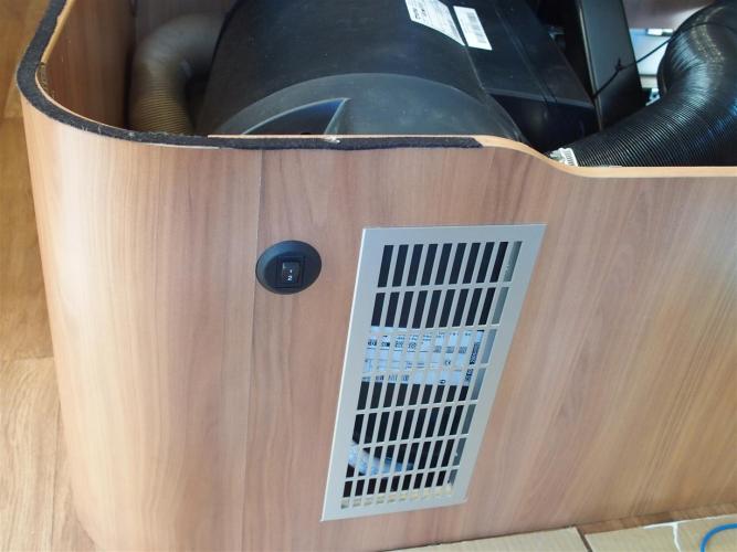

La Combi deve avere modo di riaspirare l aria dalla cellula, cioè l aria a temperatura ambiente, cosi la eleva di temperatura e la reimmette poi in cellula.
Serve una griglia di adeguata sezione verso la cellula. Dalla foto quei fori mi sembrano piccoletti.
Da me la combi è nella cassapanca della dinette e hanno messo questa griglia.
non so se riaspirare l aria dal garage anzichè dalla cellula sia una buona cosa, non vorrei che poi si squilibrasse l impianto e la distribuzione del calore.
Io amplierei la presa d'aria verso la cellula, se fosse insufficente. Sicuramente il modo piu semplice sarebbe una griglia sullo sportello che da verso la cellula, un po piu complicato ma meno invasivo allargare i due fori interni in una unica apertura piu grande.
Se si scalda l armadio, secondo me non è una cosa negativa, perchè aiuta a asciugare eventuali giacche un po umide che venissero appese. Ricordo anni fa alcuni Laika avevano uno sfogo di aria calda dal vano stufa, dentro all armadio proprio per asciugare cose umide.
Per scaldare il garage deve essere piu che sufficente la bocchetta del garage.

Grazie dei consigli, l'idea di ampliare la griglia nel pannello dove ci sono attualmente le tre griglie piccole mi piace di più, la cosa che vedo complicata è togliere le due rotonde accanto alla stufa e farne una più grande, lo spazio è ristretto, mi sembra comunque la cosa migliore senza tagliare l'altra anta.
ho visto che lo spazio nel vano è molto ristretto per ingrandire i due fori interni, ma con un attrezzo come questo, si riescono a fare lavori e tagli in posti inimmaginabili.
ha una lama vibrante, e vari tipi di lama e si puo inestare con diversi angoli, da quando lo ho mi è diventato insostituibile per certi lavori.  Ma se il lavoro lo fai fare, ci penserà chi lo deve fare.
Per le tre griglie, secondo me sostituirle con una sola grande migliora di molto anche il colpo d'occhio, che quelle tre sono bruttine.
