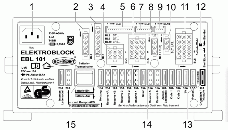

Qui una foto della centralina SCHAUDT EBL-101 , casomai la tua sarà una SCHAUDT di modello differente, ma penso sarà simile.
L'interruttore è quello indicato dal numero 15 , dal vero è nero. In pratica disconnette completamente la batteria servizi. Se non ci fosse ottieni la stessa cosa staccando il morsetto (basta il negativo) della BS.

Centralina trovata,è proprio lei.
Appena spenta .
Quanto aspetto prima.di riavviare il tutto?

Spento e riacceso dopo qualche minuto e poi dopo mezz'ora.
Zero
Sempre 100% e?
nei prossimi giorni proverò a smontarla.
