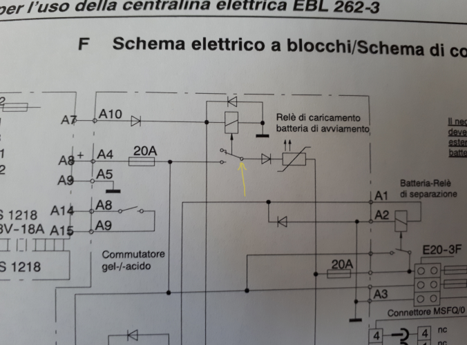

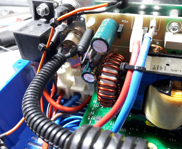

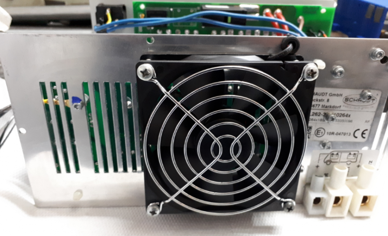

DISASTROOOO A meno di una settimana dalle vacanze sono in panne con l'impianto elettrico, oggi salgo sul camper per controllare una cosa e la luce quasi non si accende, controllo la tensione al minimo del minimo, (la settimana
scorsa tutto ok) attacco la 220 e dopo 15 minuti il caricabatterie è caldo che quasi scotta, lascio un'oretta poi stacco e dopo pochi minuti la tensione di nuovo bassissima, a questo punto decido di scollegare la batteria sotto al sedile passeggero e caricarla con un caricabatteria esterno, mentre l'altra con quello originale, risultato: dopo un paio d'ore la batteria che ho caricato con il carica batt esterno è arrivata quasi a 12 ma ritorna giù nel giro di mezz'ora, mentre l'altra rimane a zero, e quando stacco la 220 mi rimane accesa la spia gialla di rete allacciata. Non ci capisco più nulla, domattina chiamo il concessionario e speriamo riesca a darmi una sistemata Obelix
Da quello che leggo sembra quasi che hai le batterie ciucche...speriamo di no...
Ma posso garantirti che all'interno del caricabatterie schaudt c'è un fusibile di vetro, prova a controllare che non sia saltato.
Per quanto riguarda il "quasi scotta" non è solo un quasi, ma scotta parecchio anche se ricarica le batterie a metà carica.
Ho provato a misurare la temperatura della piastra dissipante mentre caricava a circa 13 Ampere su 18 di max. quindi circa a tre quarti della potenza e raggiungeva 67° C...e secondo Te, io potevo lasciare una cosa che scalda così tanto sotto il sedile? e  per di più in mia assenza?
Certo che no...ho messo una ventolina da pc comandata da un termostato tarato a 50° che mantiene tale le temperatura, ed un secondo termostato di sicurezza tarato a 70 ° che sconnette il 220 Volt di rete per non eccedere con le temperature ...e pensare che prima ci mettevo di tutto sotto il sedile sopra la centralina...perchè non ci avevo mai fatto caso.

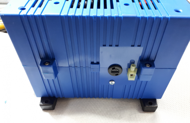

dietro ai 4 bulloncini a brugola ci sono i termostati
e nel punto indicato ho prelevato i 12 Volt per la ventola che ci sono solo quando la centralina e connessa alla rete 220 AC ed ho portato fuori anche un morsetto dello stesso 12 Volt, che mi servirà per comandare la commutazione rete/inverter con un'interfaccia di ritardo per lo scambio del relè.

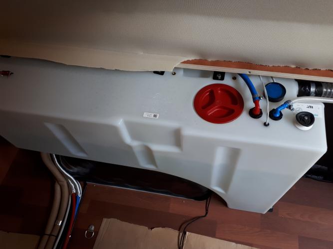

Ecco ho trovato la foto del serbatoio delle chiare dove si vede lo sfiato/troppopieno ė il portagomma di colore blu con il tubo bianco

In risposta al messaggio di Moby Dick del 24/07/2018 alle 06:46:37
Errata Corrige: Ecco ho trovato la foto del serbatoio delle chiare dove si vede lo sfiato/troppopieno ė il portagomma di colore blu con il tubo bianco
Ciao Moby Dick,
grazie per tutte le dritte: ho già acquistato il tappo con innesto rapido!
Approfitto della foto del serbatoio che hai postato per chiederti conferma se il rubinetto che si vede sulla destra è quello che permette lo scarico del serbatoio.
Grazie ancora.
Un abbraccio

Inserito il 24/07/2018 alle: 12:40:02
Si è proprio lui

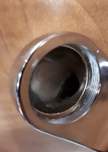

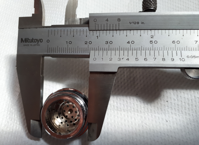

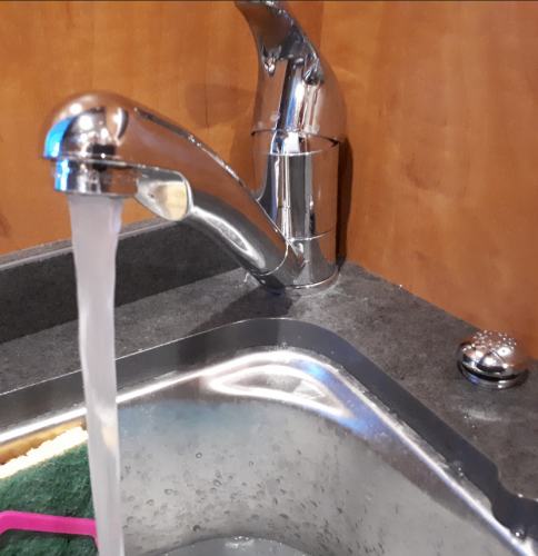

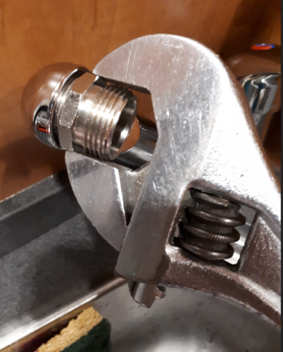

Buonasera a Tutti,
per Long John che me lo ha chiesto, e per tutti quelli che fossero interessati al problema del rompigetto a doccetta con i forellini che si otturano di calcare e schizzano da tutte le parti...
Più facile a farsi che a dirsi...

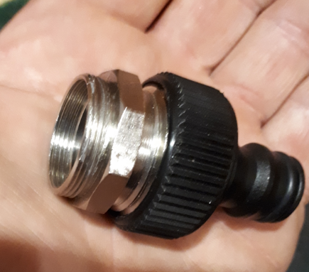

ho visto che hanno le misure pressochè simili ai rompigetto normali dei rubinetti di casa
Oggi grazie ad un adattatore che ho per caricare l'acqua prelevandola dai rubinetti di casa...
Questo:
L'ho usato,con l'aiuto di una chiave inglese a rullino, come se fosse un maschio per filettare, e con quattro o cinque passate e un pò di lubrificante al silicone si riesce a creare il filetto al miscelatore che è di plastica.
Bisogna solo far attenzione ad imboccarlo diritto, e con un pò di pazienza si raggiunge lo scopo in soli 5 minuti
Questo:
ora...avendo a disposizione il filetto posso avvitarci tutti i rompigetto che voglio, come a casa.

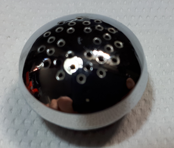

Ecco come si presenta e come funziona a lavoro finito:
spero di essere stato di aiuto...
Certo...solo a chi interessatowink
bongybongy
Modificato da Moby Dick il 24/07/2018 alle 22:29:46

In risposta al messaggio di Moby Dick del 24/07/2018 alle 22:22:00
Buonasera a Tutti, per Long John che me lo ha chiesto, e per tutti quelli che fossero interessati al problema del rompigetto a doccetta con i forellini che si otturano di calcare e schizzano da tutte le parti... Più facile
a farsi che a dirsi... ho visto che hanno le misure pressochè simili ai rompigetto normali dei rubinetti di casa Oggi grazie ad un adattatore che ho per caricare l'acqua prelevandola dai rubinetti di casa... Questo: L'ho usato,con l'aiuto di una chiave inglese a rullino, come se fosse un maschio per filettare, e con quattro o cinque passate e un pò di lubrificante al silicone si riesce a creare il filetto al miscelatore che è di plastica. Bisogna solo far attenzione ad imboccarlo diritto, e con un pò di pazienza si raggiunge lo scopo in soli 5 minuti Questo: ora...avendo a disposizione il filetto posso avvitarci tutti i rompigetto che voglio, come a casa. Ecco come si presenta e come funziona a lavoro finito: spero di essere stato di aiuto... Certo...solo a chi interessato
Bravo come sempre, voglio solo consigliare un po di attenzione ad eseguire il lavoro, ricordo con terrore il lavoro che abbiamo dovuto fare per sostituire il rubinetto cucina perche' si era rotto, praticamente abbiamo dovuto smontare il mobile crying
Costantino
Caro Moby Dick,
lavoretto geniale, come sempre! invidio la tua perizia smiley
il mio timore è che, non avendo grande esperienza, potrei danneggiare il rubinetto irrimediabilmente e ritrovarmi nelle condizioni di costantino64 con l'aggravante di aver creato il danno (mentre costantino64 l'ha subìto).
io mi chiedo se quella specie di incastro del rubinetto sia "codificato" o "standardizzato" perchè se così fosse si potrebbe cercare un adattatore da incastro a filetto e poi avvitarci un rompigetto.
Long John

In risposta al messaggio di Long John del 25/07/2018 alle 12:14:01
Caro Moby Dick, lavoretto geniale, come sempre! invidio la tua perizia  il mio timore è che, non avendo grande esperienza, potrei danneggiare il rubinetto irrimediabilmente e ritrovarmi nelle condizioni di costantino64
con l'aggravante di aver creato il danno (mentre costantino64 l'ha subìto). io mi chiedo se quella specie di incastro del rubinetto sia codificato o standardizzato perchè se così fosse si potrebbe cercare un adattatore da incastro a filetto e poi avvitarci un rompigetto.
Per quello che intendi Te, l'unica soluzione è il tornio come ha fatto Obelix .
Certo che con la mia soluzione bisogna fare un po' di attenzione ma nulla di preoccupante, anche perché la canna del miscelatore è  ruotabile e si può appoggiare alla parete con dietro uno straccio di protezione e lavorare comodamente e se si ha un po' di manualità è un attimo e a costo zero.
Non deve certo essere un consiglio ma ho solo fatto vedere quello che ho fatto ieri dopo una Tua richiesta e che per me "e forse solo per me" è la soluzione migliore.

In risposta al messaggio di Moby Dick del 25/07/2018 alle 13:00:12
Per quello che intendi Te, l'unica soluzione è il tornio come ha fatto Obelix . Certo che con la mia soluzione bisogna fare un po' di attenzione ma nulla di preoccupante, anche perché la canna del miscelatore è  ruotabile
e si può appoggiare alla parete con dietro uno straccio di protezione e lavorare comodamente e se si ha un po' di manualità è un attimo e a costo zero. Non deve certo essere un consiglio ma ho solo fatto vedere quello che ho fatto ieri dopo una Tua richiesta e che per me e forse solo per me è la soluzione migliore.

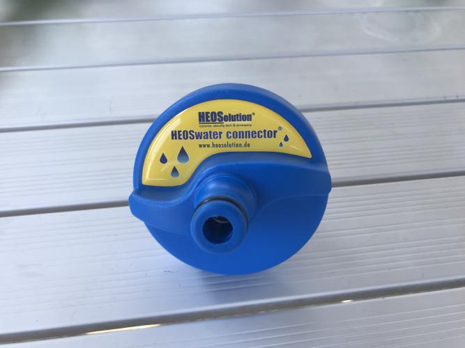

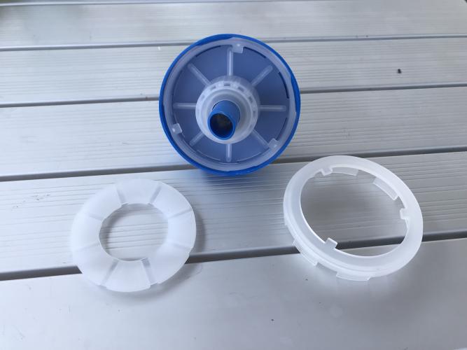

Caro Moby Dick,
ieri mi è arrivato il tappo con innesto rapido per il rifornimento delle chiare
Proprio come mi hai descritto il tappo è arrivato corredato di due accessori
Ad un primo sguardo mi pare di capire che la guarnizione sulla sinistra serva per rendere ermetico il tappo (credo che non vada bene per il nostro Malibu che non ha il classico troppo pieno), mentre l’adattatore sulla destra serve per i mezzi che hanno il rabbocco del serbatoio piccolo (e non è il caso del nostro Malibu).
Quindi, per il nostro mezzo dovrei utilizzare solo il tappo (come in foto) senza alcun adattatore e/o guarnizione?
Nel tuo post mi parlavi di un distanziale che, a ben vedere, pare un riduttore: prima di installarlo sul tappo l’ho provato sull’imbocco del serbatoio e non combacia in quanto più piccolo.
Siccome, come avrai capito, ho sempre il timore di far danno gradirei un tuo consiglio.
Un abbraccio
Long John
