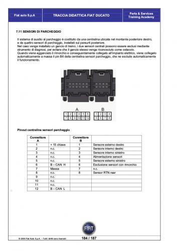

Ho fatto montare il portamoto Edicar, quindi mi si presenta il problema dei sensori di retromarcia. Ho letto che è necessario interrompere un filo che passa sopra il parafango anteriore sinistro, per disabilitarli.
Sul libretto uso e manutenzione del Ducato è scritto che la disabilitazione è automatica nel momento in cui si attacca la spina del rimorchio. Il meccanico Fiat dice che è stata montata male la parte elettrica.
C'è qualcuno che mi aiuta ad individuare il filo di comando dei sensori, in modo da metterci un interruttore?

Inserito il 29/08/2018 alle: 08:51:42
In risposta al messaggio di ik6Amo del 29/08/2018 alle 08:08:40
Ho fatto montare il portamoto Edicar, quindi mi si presenta il problema dei sensori di retromarcia. Ho letto che è necessario interrompere un filo che passa sopra il parafango anteriore sinistro, per disabilitarli. Sul libretto
uso e manutenzione del Ducato è scritto che la disabilitazione è automatica nel momento in cui si attacca la spina del rimorchio. Il meccanico Fiat dice che è stata montata male la parte elettrica. C'è qualcuno che mi aiuta ad individuare il filo di comando dei sensori, in modo da metterci un interruttore?
Io non ho il portamoto e neanche il malibù, ma ho comunque un furgonato (gennaio 18) con retrocamera e sensori di parcheggio, che suonano quando gli pare, dunque anch'io sto per spengerli.
Infatti montando l'antifurto mi sono accorto che staccando i vari pezzi della plancia zona bodi ho trovato un capocorda che portava una massa e ho visto che è quella di alimentazione del circuito sensori. Infatti staccandola si spenge lo schermino a sx del volante.
A quel punto basta interrompere quel filo con 1 switch da pannello, c'è proprio li vicino un piccolo vano porta oggetti dove ho già inserito il comando dello scarico acque grigie.

Inserito il 29/08/2018 alle: 09:04:31
In risposta al messaggio di anasta del 29/08/2018 alle 08:51:42
Io non ho il portamoto e neanche il malibù, ma ho comunque un furgonato (gennaio 18) con retrocamera e sensori di parcheggio, che suonano quando gli pare, dunque anch'io sto per spengerli. Infatti montando l'antifurto mi
sono accorto che staccando i vari pezzi della plancia zona bodi ho trovato un capocorda che portava una massa e ho visto che è quella di alimentazione del circuito sensori. Infatti staccandola si spenge lo schermino a sx del volante. A quel punto basta interrompere quel filo con 1 switch da pannello, c'è proprio li vicino un piccolo vano porta oggetti dove ho già inserito il comando dello scarico acque grigie. Andrea
Penso che i tuoi sensori retromarcia siano di installazione after market, perchè non c'è nessuno schermino nel mio ducato (giugno 2018). C'è solo il segnale acustico che si intensifica con il ridursi della distanza.
Comunque, visto che debbo anche montare l'antifurto, controllerò se c'è quel filo di massa. Grazie.
Al momento i sensori li disabilito staccando il connettore che c'è sotto il montante destro del mezzo, dietro il paraurti, protetto da un tappo di gomma.

Inserito il 29/08/2018 alle: 09:13:17
Secondo le indicazioni FIAT, attaccando la spina del rimorchio, dovrebbe andare automaticamente a massa il pin 6 del connettore B della centralina sensori parcheggio, posta nel montante posteriore destro del mezzo.
Purtroppo le specifiche non riportano i colori del filo, nè sono riuscito a trovare altro. Penso a questo punto che ci sia una carenza da parte degli installatori dell'impianto elettrico per il gancio di traino, o che quel collegamento non sia previsto da qualche kit apposito.
Se non troverò altro, dovrò accedere al montante posteriore destro, ma l'operazione si presenta abbastanza laboriosa, a causa dello smontaggio dell'arredamento del mezzo.

Io ho il portamoto edicar installato su furgone malibu immatricolato giugno 2017, quando monto il portamoto devo azionare un interruttore che mi hanno montato contestualmente al portamoto che interrompe un cavo posizionato nell'angolo posteriore destro basso del furgone.
Con questo circuito aperto dall'interruttore i sensori di parcheggio non funzionano, non emettono alcun suono e mi rimane sempre accesa la spia triangolare gialla sul quadro ad indicare che ho disinserito questo sistema.
Quando sfilo in portamoto torno ad azionare il pulsante sopra descritto per chiudere il circuito, a questo punto si spegne la spia nel quadro  e i sensori di parcheggio funzionano come prima.
nell'angolo posteriore destro basso del furgone. Con questo circuito aperto dall'interruttore i sensori di parcheggio non funzionano, non emettono alcun suono e mi rimane sempre accesa la spia triangolare gialla sul quadro ad indicare che ho disinserito questo sistema. Quando sfilo in portamoto torno ad azionare il pulsante sopra descritto per chiudere il circuito, a questo punto si spegne la spia nel quadro  e i sensori di parcheggio funzionano come prima. Obelix
Da quanto ho capito, ed in base alle ricerche fatte, l'impianto elettrico che ci montano per il portamoto non è adatto al nostro camper, poichè non riporta il collegamento del filo che dovrebbe interdire i sensori; allora si rimedia con un interruttore.

Io ho installato sul portamoto dei sensori wireless. In questo modo debbo solo disabilitare gli originali; quelli senza filo funzionano in maniera automatica, all'attacco della spina.
