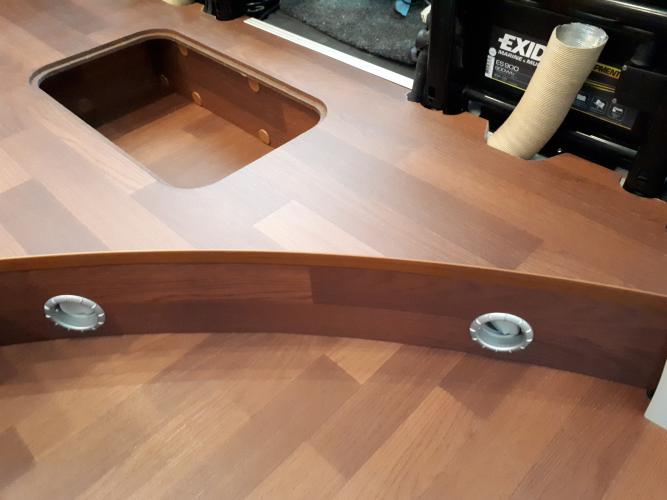

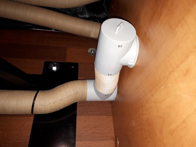

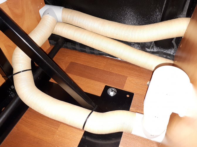

Ciao, Moby Dick, grazie per la risposta! volevo sapere anche se con un tubo hai attraversato il gavoncino a terra perchè su una foto sembrerebbe attraversare l'angolo sx mentre nelle altre non si vede nessun tubo. Nel caso
di sostituzione batterie basta togliere le fascette dei tubi da 32 e spostali di lato vero? Vorrei conoscere anche le tue impressioni riguardanti questa nuova distribuzione dell'aria che hai ottenuto dopo questo importante lavoro, anche se lo potrai verificare tra un mese o due. Bravo! bel lavoro!

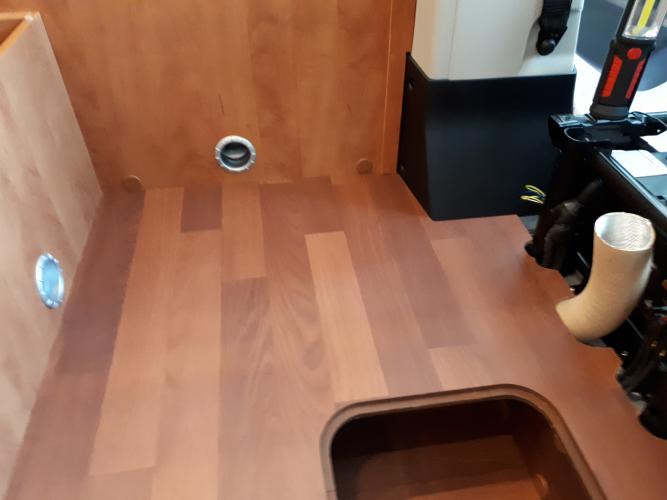

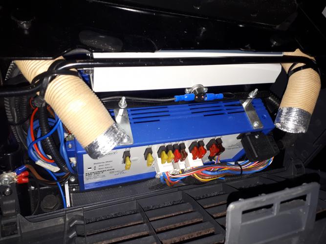

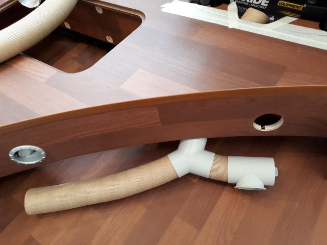

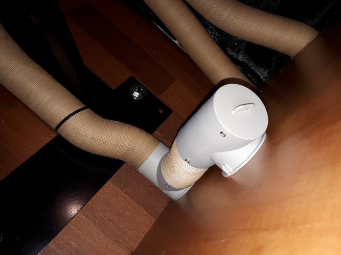

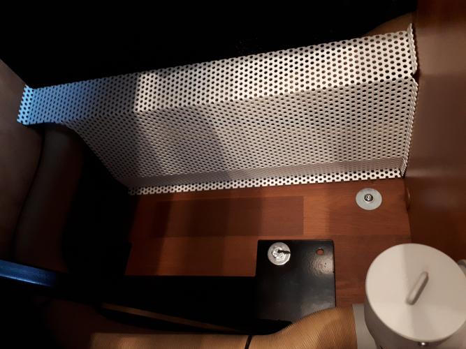

Si per le batterie basta tagliare le fascette e poi sostituirle, mentre per il tubo che attraversa sotto la cassapanca ho inserito un raccordo a T (recuperato dalla linea che alimentava la bocchetta del bagno che ho eliminato perchè in bagno si muore dal caldo e per me non serviva assolutamente) ed ho attraversato il pavimento sotto il tavolo per alimentare i tubi dn. 32 sedile guida.
Per il funzionamento non lo ho ancora potuto provare in quanto l'impianto l'ho fatto ad agosto che c'erano 40 gradi, ma spero e penso che una miglioria ci sia comunque anche perchè in fiera ho visto alcuni marchi che portano un tubo solo dn. 32 per sedile e non due.
Provo a mettere qualche foto così forse è un pò più chiaro:

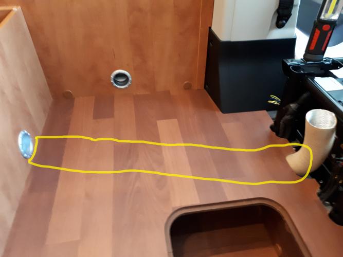

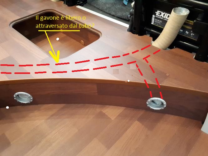

Ciao! Moby Dick, scusa se mi permetto di chiederti altre info.Ho capito male oppure anche il tuo come il mio è un 640 LE ? grazie per le risposte precedenti ma non mi avevi risposto a questa domanda: se il gavoncino a pavimento
in qualche punto è attraversato da qualche tubo.Lo chiedo perchè prima di iniziare a smontare il pavimento rialzato,volevo capire cosa mi aspettava e il percorso da far fare ai due tubi da dn 60 che andranno ciascuno ad uno dei sedili anteriori. Per lo smontaggio del pavimento partirei a togliere le viti che si trovano sotto i coperchi in plastica marrone nella parete verticale sotto la finestra, poi le viti in parete verticale dentro al gavone panca dinette  e anche tutte la viti ( che sono parecchie)dentro il gavone a pavimento come si vede nella tua foto. Non so se ci sono altre viti verso la cabina. Allego foto del percorso del tubo con il quesito se entra nel gavone o no. Ti ringrazio anticipatamente..
Scusa avevo capito male io pensavo ti riferivi al gavone sotto la cassapanca..

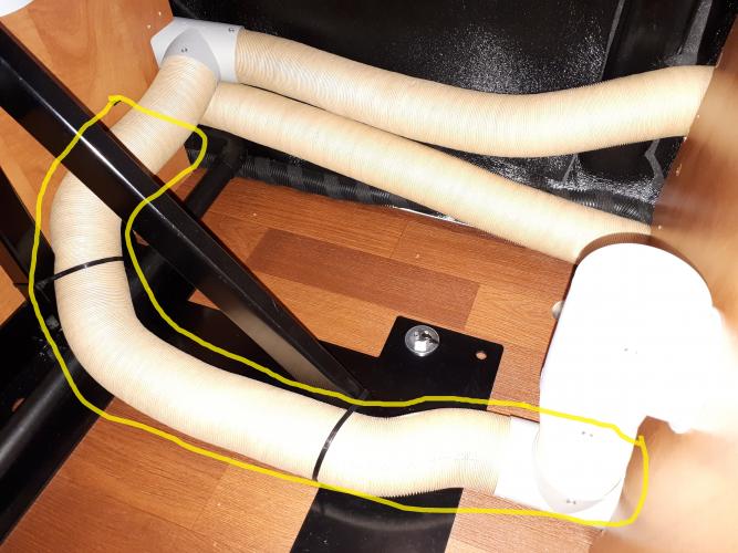

Il tubo dn. 60 passa esattamente come lo hai disegnato Te, fuori dal gavoncino,  ed è così in origine, poi ho inserito un raccordo a Y tra le due bocchette del gradino, per alimentare  quello dietro al sedile da me aggiunto.
Le uniche modifice sono quelle evidenziate in giallo:
