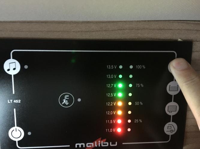

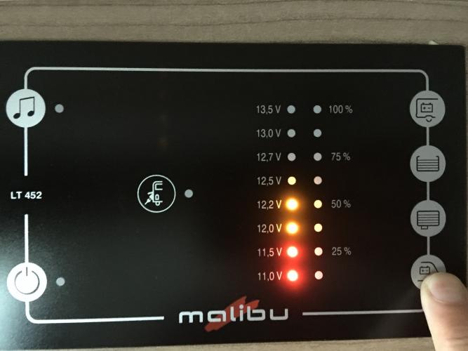

Come avevi già scritto se non ricordo male, ma avendo letto sul giornale di questa modifica, pensavo che forse sul GT avessero modificato le tubazioni. Ok, allora vedrò il da farsi.  Grazie
Volevo anche chiedervi se dopo una settimana circa di ‘fermo’, la segnalazione della,carica batteria motore risulta al 50% mentre l’altra al 75%. Ho fatto controllare la carica dele batterie dal meccanico, ma conferma che sono in ordine e che è solo una questione di segnalazione   Anche un amico, con il Malibù 600 ha lomstesso problema di segnalazione ed anche a lui hanno dato la stessa risposta. Nessun intoppo all’avvio  del motore , ma la cosa non mimpiace molto. A voi i led come si illuminano ?  Grazie4BF1E3DE-EB72-405A-B4BB-127A0176F7E7.jpeg3DDF5D8B-237C-4FCA-8345-6649C4BBD2D6.jpeg

Io uso lasciare sempre attaccato il 220V, in rimessaggio. Così facendo, ho venduto il mio vecchio camper, dopo 8 anni, con le batterie originali. Considera che il sistema EBL garantisce, tramite una resistenza limitatrice, la carica della batteria motore.
Riguardo la segnalazione, a parte eventuali inesattezze del voltmetro, mi sembra che la tensione sia normale.
La percentuale di carica lasciala perdere. Non indica nulla e serve a confondere le idee.
La batteria che si attesta intorno ai 12,5V dopo un periodo di sosta, rientra nella normalità.
Considera che il sistema assorbe corrente anche a motore spento. Avrai la quasi completa scarica della BM  in circa un mese, se non provvedi prima a ricaricare mettendo in moto o collegando la 220V.
Riguardo le tensioni, misura l'effettiva rispondenza di quanto ti dicono quei LED, con un tester. Io inizierei a preoccuparmi trovando la tensione a 12V od al di sotto.
la carica della batteria motore. Riguardo la segnalazione, a parte eventuali inesattezze del voltmetro, mi sembra che la tensione sia normale. La percentuale di carica lasciala perdere. Non indica nulla e serve a confondere le idee. La batteria che si attesta intorno ai 12,5V dopo un periodo di sosta, rientra nella normalità. Considera che il sistema assorbe corrente anche a motore spento. Avrai la quasi completa scarica della BM  in circa un mese, se non provvedi prima a ricaricare mettendo in moto o collegando la 220V. Riguardo le tensioni, misura l'effettiva rispondenza di quanto ti dicono quei LED, con un tester. Io inizierei a preoccuparmi trovando la tensione a 12V od al di sotto.
Quel circuito dovrebbe utilizzare un integrato ua180 o equivalente. Se non ti corrispondono le tensioni devi agire sui 2 trimmer, uno di tensione minima (lo devi tarare in modo che il primo led si accenda al valore indicato) ed uno per il valore di massima (idem tarare sul valore dell'ultimo led). Scrivendo la percentuale di carica hanno sprecato inchiostro, potresti cancellarla che sarebbe meglio.
ed uno per il valore di massima (idem tarare sul valore dell'ultimo led). Scrivendo la percentuale di carica hanno sprecato inchiostro, potresti cancellarla che sarebbe meglio. Andrea
Grazie. Non mi è possibile lasciarlo collegato al 220 xchè è parcheggiato in strada, anche se, settimanalmente lu uso per una cinquantina di km. Spero di andare via più spesso in modo da collegarlo in area di sosta attrezzata. Un saluto a tutti
Ciao Red007
sul pannello che hai postato ci sono due linee di led che assolvono a due compiti separati.
La linea di sinistra  è una scala espressa in V e rigurada la BM e le BS
La linea di destra, espressa in percentuale, riguarda solamente la situazione dei serbatoi acque bianche e grigie.
Quando premi sui tasti raffiguranti le B si accendonoi solo ed esclusivamente i led di SX mentre quando premi sul simbolo dei serbatoi si accendono solo i led di DX
Dai una lettura al manuale Malibù e tutto ti sarà più chiaro.
Non esiste relazione tra le due colonne di led
E' normale, dal mio punto di vista, che la BM abbia una lieve differenza dalle BS, speciamente se il mezzo è dotato di antifurto, ad esempio, il quale assorbe una certa quantità di energia in continuo, come ad esempio anche per chi ha l'autoradio sotto BM, ecc.ecc.
saluti
