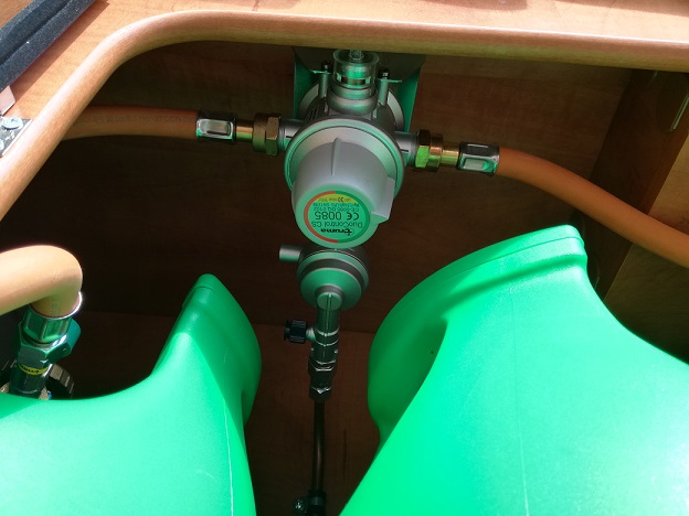

Chi ha montato il duocontrol? Ho il 600 DB e non sono riuscito a montare l'accessorio, poichè non ho trovato abbastanza spazio all'interno del portabombole.
Mi piacerebbe sapere chi si è cimentato nell'impresa e magari avere le foto del montaggio.

Chi ha montato il duocontrol? Ho il 600 DB e non sono riuscito a montare l'accessorio, poichè non ho trovato abbastanza spazio all'interno del portabombole. Mi piacerebbe sapere chi si è cimentato nell'impresa e magari avere le foto del montaggio.
Io ho montato il Duocontrol CS orizzontale,
ma ho un 600 LE, dove lo spazio è veramente minimo
Se ritiene utile che ti scatti qualche foto, chiedi pure

Io ho montato il Duocontrol CS orizzontale, ma ho un 600 LE, dove lo spazio è veramente minimo Se ritiene utile che ti scatti qualche foto, chiedi pure
Io ho acquistato un duocontrol verticale, ho due bombole in vetroresina e con quelle non riesco a montarlo. Proverò a mettere le bombole in acciaio, più snelle ma più alte.
Per quanto riguarda le dimensioni dei portabombole, penso che più o meno si equivalgano nei due mezzi.

Io ho acquistato un duocontrol verticale, ho due bombole in vetroresina e con quelle non riesco a montarlo. Proverò a mettere le bombole in acciaio, più snelle ma più alte. Per quanto riguarda le dimensioni dei portabombole, penso che più o meno si equivalgano nei due mezzi.
Il vano portabombole è differente nei due mezzi, io ne alloggio 2 da 5 kg mentre sul tuo, 2 da 11

ciao a tutti..io ho il duo control verticale smontato  dal vecchio semi integrale e sul Malibu  640 LE con 2 bombole da 10kg non ci sta..devo metterne una da 10 ed una da 5...
E' quello che sospettavo, ma forse con due bombole metalliche... Il problema non è lo scambiatore-regolatore ma il dispositivo di chiusura di sicurezza. Quello interferisce con le bombole.
Farò altre prove poi, se riesco, pubblicherò le foto.
Ho il Duo Control montato sul 600 DB2 direttamente dal Concessionario in quanto da me richiesto come optional, che ha scelto per il modello orizzontale. Devo comunque sottolineare che, anche così, per introdurre la bombola in acciaio che sta verso la fiancata, l'operazione non è proprio agevole e per riuscirci, devo forzatamente ruotarla all'altezza del Duo Control per sfruttare la spaccatura che c'è nel collare stesso della bombola. Diversamente non potrebbe passare sull'altro lato. Quando riesco, se ti interessa, ti mando delle foto.

Ciao Ho il Duo Control montato sul 600 DB2 direttamente dal Concessionario in quanto da me richiesto come optional, che ha scelto per il modello orizzontale. Devo comunque sottolineare che, anche così, per introdurre
Io vedendo il problema che c'è con il regolatore originale, ho preso il duocontrol verticale, ma non ci sta lo stesso. Con le bombole in VTR poi, neanche a parlarne.
Nel mio 640 è montato così e ci stanno anche le 2 bbox da 10kg
Ciao. Come dicevo, per me, la scelta tra Duo Control orizzontale o verticale, l'ha operata il Concessionario, quindi posso solo supporre che abbia optato per la soluzione più idonea. Da parte mia, nella pratica, valgono le osservazioni riportate in precedenza, magari precisando che, con questa soluzione, le bombole in acciaio, a parte la difficoltà citata per introdurre la più lontana, poi però, nel vano, ci stanno comodamente. Su quelle in VTR purtroppo non ho esperienza quindi non posso esserti di aiuto. Il camper sfortunatamente, non l'ho rimessato vicino casa e di conseguenza per postare le foto ci vorrà un po' di pazienza, ma il posizionamento del Duo Control non mi sembra differente dalla foto di Oasi 54.
