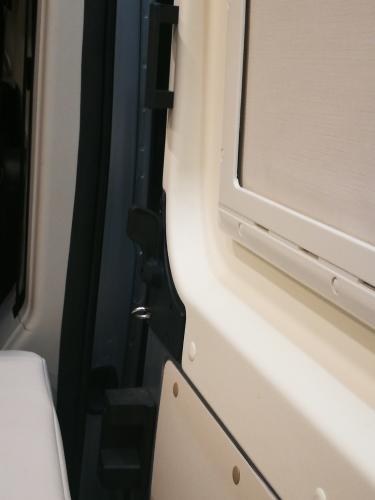

Appena ritirato mi  autofabbricai  questa in foto,  ripromettendomi di fare qualcosa di meglio con calma. Oggi  dopo quasi 2 anni è ancora li
Grazie Emap, l'hai messa nella parte bassa sotto il pezzo di gomma di battuta giusto? la foto è per traverso però dovrei aver capito, ti chiedo troppo quando hai tempo di postare una foto a visuale più ampia?

Ciao, ottima idea! Io intanto da due anni uso questo, con soddisfazione,quando non serve lo metto dietro il Thetford, materiale usato: multistrato okoume resinato bianco.Attendo sviluppi.
Ciao Oasi, quanto è larga la tua prolunga 15cm? Larga intendo dal bordo fino alla fine esterna

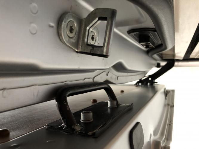

Ho tolto il tampone di gomma e ho messo la maniglia
ecco la foto che hai chiesto

Ho tolto il tampone di gomma e ho messo la maniglia ecco la foto che hai chiesto
Scusa ancora una domanda , ma il tampone serve più ‘in apertura’ del portellone o in chiusura. A cosa servirebbe insomma, per non sbattere cosa ? o è solo un fine corsa e se sta attenti lo si può eliminare come hai fetto tu .Grazie.
Grazie Emap, adesso è più chiaro,  provvederò anche io ad eliminare il tampone e forare con il trapano e fare la filettatura per poi aggiungere la maniglia, in pratica alla Malibu per non spendere per la maniglia hanno usato un tampone per sostituirla? Oppure quella avrebbe un altro scopo che non ho ancora capito!
usato un tampone per sostituirla? Oppure quella avrebbe un altro scopo che non ho ancora capito! Per la tazza nessuno ha pensato a trovare un modo per poterla fare uscire di più e rendere la seduta più comoda? Siccome lo spazio ci sarebbe, se si potesse allungare la slitta in modo che quando lo tiriamo fuori esce di più e noi possiamo a quel punto sederci più comodamente, che ne dite è possibile? Voglio sentire un costruttore che sta a Firenze dove mia sorella ha fatto allestire il suo camper si chiama Ark Design e sentire se lui riesce a escogitare qualcosa, se però ce la facciamo noi meglio?
Il tampone è di serie sul ducato, c'è anche nella versione furgone chiuso.
Immagino che siano stati usati gli stessi fori per fissare la maniglia.
In teoria, il tampone in gomma, potrebbe  essere stato posizionato come fine corsa sia per l'apertura che per la chiusura.
Che non serva a nulla, non credo. Quasi certamente  se non avesse alcun scopo, il costruttore lo avrebbe evitato, risparmiando migliaia di euro.
Io,  prima della modifica ho verificato, , asportandolo, che non vi fossero malfunzionamenti  del portellone.
Appurato ciò,  ho costruito la maniglia  tenendo conto degli  interassi dei fori esistenti  e delle corrette distanze dal montante in modo tala da mantenere la giusta chiusura e il corretto posizionamento della parte "impugnabile" della maniglia. (dalla foto forse sembra diritta ma la parte impugnabile è saldata con alcuni gradi di inclinazione) per rendere agevole  il passaggio della mano evitando di schiacciarsela in chiusura.
come ho gia avuto modo di scrivere, sarà sufficente togliere il tampone e usare,  per l'applicazione della maniglia, (naturalmente se autocostruita) i fori già esistenti e già filettati, mentre se devi adattare una maniglia acquistata in ferramente probabilmente dovrai fare fori nuovi..
Non centra nulla Malibù, non è un loro risparmio,non sono loro che montano il tampone  é Fiat che fornisce il furgone con il tampone. Certo è,  che l'allestitore potrebbe pensare a queste semplici migliorie su van di questo livello!

Occhio a quando aprite il portellone in salita, se vi scappa e siete senza tampone rischiate di fare un bel guaio perché l'impatto andrebbe a gravare tutto sul carrello superiore.wink
Comunque,  la maniglia a che serve se il tampone può essere usato come tale?

Occhio a quando aprite il portellone in salita, se vi scappa e siete senza tampone rischiate di fare un bel guaio perché l'impatto andrebbe a gravare tutto sul carrello superiore. Comunque,  la maniglia a che serve se il tampone può essere usato come tale?
Effettivamente anch'io ho qualche dubbio nel togliere completamente lo smorzatore, probabilmente serve 1 volta su 50, ma se quella volta (magari in sosta in salita come hai detto), il portellone (un oggetto che ci siamo accorti tutti che pesa un bel pò) parte ed arriva a fine corsa senza controllo, in mancanza dello smorzatore, chi si digerisce la botta sarà qualche organo non preposto a farlo (un rullo, un cuscinetto, una guida ecc), col rischio che dai una e dai due... poi si romperà.
Sia chiaro, la maniglia è un'ottima idea (e mi piace anche molto), ma se applicata non vorrei privare del tutto il sistema di un elemento smorzante.
tutti che pesa un bel pò) parte ed arriva a fine corsa senza controllo, in mancanza dello smorzatore, chi si digerisce la botta sarà qualche organo non preposto a farlo (un rullo, un cuscinetto, una guida ecc), col rischio che dai una e dai due... poi si romperà. Sia chiaro, la maniglia è un'ottima idea (e mi piace anche molto), ma se applicata non vorrei privare del tutto il sistema di un elemento smorzante.
Nella remota possibilità di sostare in forte pendenza e dover usare comunque il portellone laterale e che questo sfugga di mano,  ho costruito la maniglia con un angolazione tale da sostituire il tampone di fine corsa, applicando alla carrozzeria (dove malauguratamente potrebbe battere) un nastro protettivo
Caspita, ottima soluzione, il finecorsa è sempre demandato alla maniglia (con un finecorsa "addolcito"), per cui nessun altro elemento coinvolto.
Scusa se ho dubitato, ancora più apprezzabile la tua soluzione.
