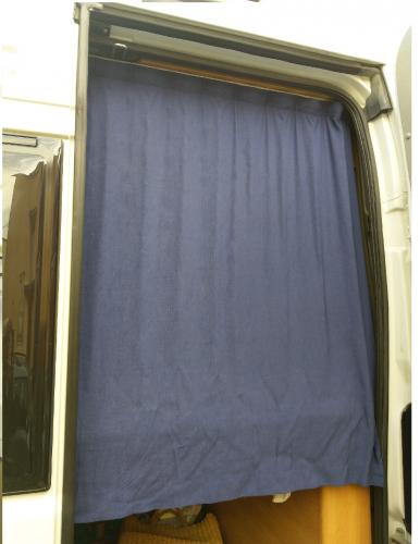

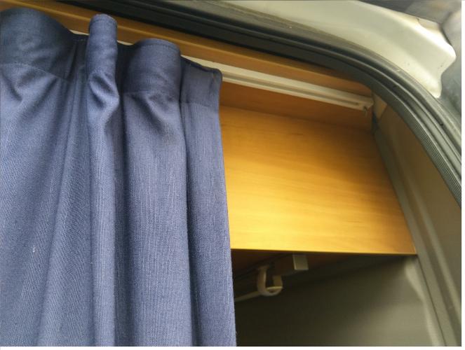

Buongiorno amici, avevo intenzione di mettere una tenda in fondo al nostro Malibu, praticamente sopra il letto in modo che quando si aprono le portiere posteriori non si vede il camper al suo interno, diciamo che questa modifica può avere un duplice scopo, il primo per la privacy e il secondo da ulteriore isolante tra le portiere posteriore e l'interno del camper, che ne pensate?
Qualcuno mi sembra che avesse fatto questa modifica, sarebbe così gentile da postare le foto?
Grazie e buona domenica a tutti.

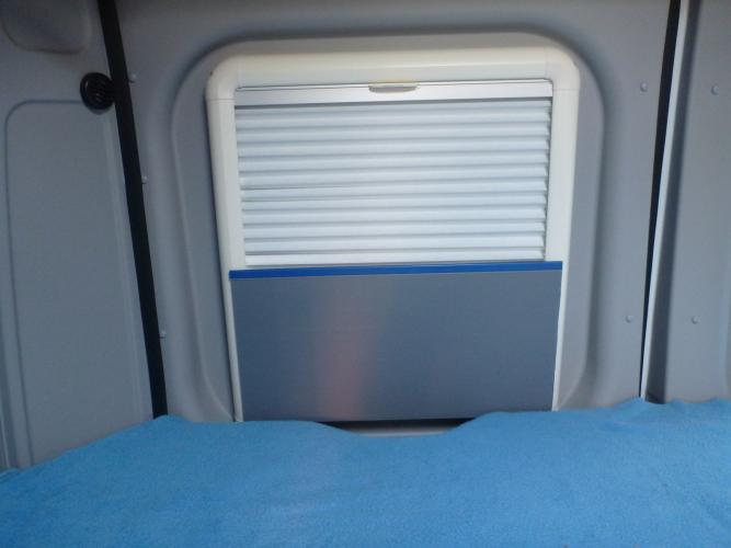

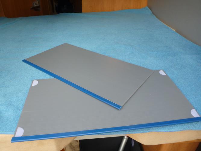

Poi un altra idea sarebbe quella di creare dei pezzi di compensato dello spessore di 1 cm, larghi 83.5cm, alti 22cm, per metterli nelle finestre degli oblò posteriori (ho preso le misure e sono quelle riportate) per evitare che con la testa o con i piedi si vada a toccare nelle tendine plissettate ed evitare così di romperle, naturalmente una volta ritagliate a misura i pezzi di compensato li rivesto di una stoffa simile a quelli originali delle finestre posteriori.
Cosa ne pensate delle modifiche che ho in mente? Molti di voi hanno fatto queste modifiche, per il materasso però mi sembra che qualcuno aveva incollato i pezzi del materasso esistente ma io voglio evitare di rovinare tutti i pezzi originali, preferisco toglierlo e riporlo in una busta e poi nel caso un giorno rivenderò il Malibu rimetterò tutto come l'originale.

Ecco qui. Per la foto ho aperto solo un portello ma la tenda è a tutta larghezza.
Molto comoda; se non ci fosse quella, uscendo la mattina presto per andare a pesca e prendendo il materiale dal gavone sotto il letto, mia moglie sarebbe in pratica all'aperto per un po'. Inoltre come dicevi in inverno è sempre una barriera in più, è leggera ma conta lo strato d'aria, insomma l'effetto si sente e come.
Avevo realizzato anche dei pannelli come dici, per tamponare "anti pedata-gomitata" la parte inferiore dei finestrini posteriori, e li uso tuttora. Non però in in compensato ma in Polionda (sai quella specie di cartone ondulato ma in PVC o simili), solo rinforzati da un lato con una costola di quelle per impaginare i fogli; li piazzo la sera con 4 velcro, sono più che sufficienti allo scopo e li uso da quasi 4 anni. Per questo penso che il compensato da 10 mm sia anche troppo,  forse meno spesso è meglio. Ora penso che li erediterò sull'Hymer 374 che ha due finestrelle (mi pare della stessa misura) giusto a tiro del gomito dormiente, oppure se di misura diversa li rifarò magari in compensato da 4 o 5 mm.

Buona l'idea della tenda. Riguardo i pannelli alle finestre posteriori, il Malibù li monta di serie.

Grazie mille Armando, per i proteggi finestre io preferisco in compensato perché sono più robusti ma sopratutto perché quelli di serie sono proprio di questo materiale e di 1 cm di spessore, cmq senz'altro come hai fatto te fanno la stessa funzione e sono più pratici, potrei optare anche per il plexiglas devo vedere...
Per la tenda io intendevo proprio come hai fatto te, le farò due, una per la portiera di destra è una per quella di sinistra, soltanto devo mettere la canalina non a soffitto come te ma appoggiata dietro il mobile posteriore, subito sotto il bastone per il tendalino proprio per permettere di estrarlo.
