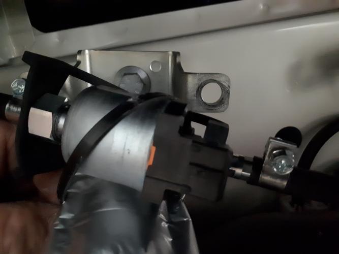

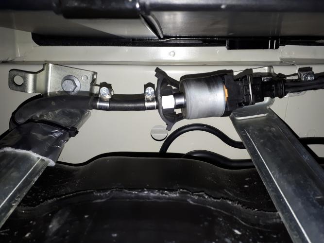

Ciao a tutti in questi giorni ho avuto la truma spesso accesa , il ticchettio che arriva dalla pompa gasolio è veramente forte , fastidioso anche da  fuori.
La  notte quando nel silenzio gira al minimo diventa quasi  insopportabile specialmente x me che ho il sonno leggero.
Anche le vostre hanno questo problema ?
Grazie e un saluto a tutti
Moby  Dick
Moby Dick
15/11/2017 623
Inserito il 04/01/2019 alle: 06:51:13
In risposta al messaggio di baciccia 1946 del 03/01/2019 alle 21:03:28
Ciao a tutti in questi giorni ho avuto la truma spesso accesa , il ticchettio che arriva dalla pompa gasolio è veramente forte , fastidioso anche da  fuori. La  notte quando nel silenzio gira al minimo diventa quasi  insopportabile specialmente x me che ho il sonno leggero.  Anche le vostre hanno questo problema ? Grazie e un saluto a tutti
Inizialmente anch' io sentivo quel ticchettio (dovuto da una cattiva istallazione), poi ho fatto una piccola modifica ed ora non la si sente più.
In pratica la pompetta del gasolio era fissata con una fascetta da elettricista contro il telaio che trasmetteva il rumore.
Tagliato la fascetta, spostata e montata in sospensione con la sua staffetta di gomma originale e risolto il problema.
Qui il link del video dimostrativo dopo la modifica spero ti possa servire come aiuto.
https://youtu.be/bQiocDQWGlY

In risposta al messaggio di Moby Dick del 04/01/2019 alle 06:51:13
Inizialmente anch' io sentivo quel ticchettio (dovuto da una cattiva istallazione), poi ho fatto una piccola modifica ed ora non la si sente più. In pratica la pompetta del gasolio era fissata con una fascetta da elettricista
contro il telaio che trasmetteva il rumore. Tagliato la fascetta, spostata e montata in sospensione con la sua staffetta di gomma originale e risolto il problema. Qui il link del video dimostrativo dopo la modifica spero ti possa servire come aiuto.
Ciao Moby Dick,
dalle foto e dal video non sono riuscito a capire dove si trova la pompa e come vi si accede.
Potresti darmi qualche spiegazione?
Un abbraccio
Long John
Moby  Dick
Moby Dick
15/11/2017 623
Inserito il 04/01/2019 alle: 16:23:41
In risposta al messaggio di Long John del 04/01/2019 alle 15:02:12
Ciao Moby Dick, dalle foto e dal video non sono riuscito a capire dove si trova la pompa e come vi si accede. Potresti darmi qualche spiegazione? Un abbraccio
Ciao, si trova sotto il camper nella parte anteriore del serbatoio del gasolio.

Inserito il 04/01/2019 alle: 17:26:12
In risposta al messaggio di Moby Dick del 04/01/2019 alle 16:23:41
Grazie Moby, non appena avrò la possibilità vorrei andarla a controllare poiché anch’io avverto un seppur lieve ticchettio che aumenta sensibilmente quando accendo il kit alta quota.

Inserito il 04/01/2019 alle: 20:54:13
Grazie,  sei un artista appena rientro ci metto mano
