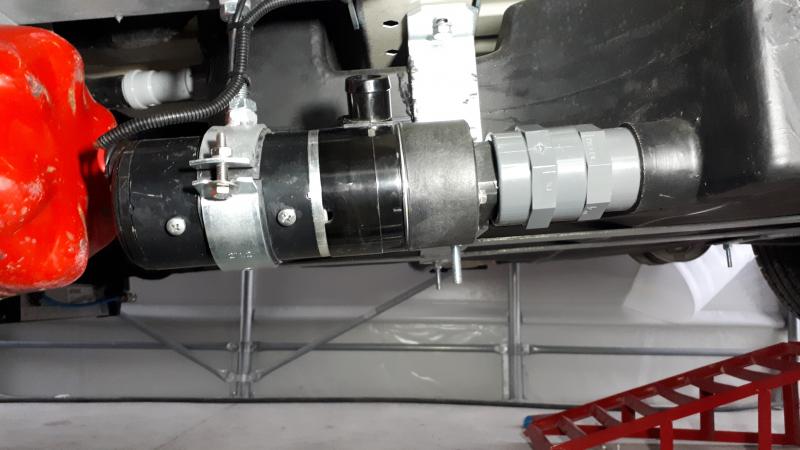

Ma potresti mettere delle foto di come hai fatto?
La cassetta è collegata alle nere? Hai fatto un foro che dalla cassetta va nelle acque nere?
Se non hai brevettato il sistema ti dispiacerebbe di farmi vedere tramite foto o video come hai fatto?
È un idea tua oppure esiste già in commercio ?
Scusa le tante domande ma faccio per capire meglio perché la cosa è davvero interessante.

Inserito il 07/01/2019 alle: 07:28:41
In risposta al messaggio di Rocchefeller del 06/01/2019 alle 23:42:31
Oppure hai fatto questo sistema? nel caso potresti gentilmente dirmi quanto hai speso?

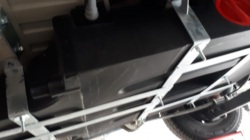

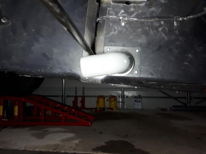

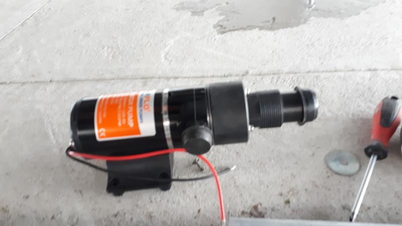

Questo è il maceratore che ho montato al serbatoio delle grigie
Il serbatoio delle grigie dal lato opposto ha un'altro filetto da 1" 1/4 di predisposizione per lo scarico dove mi sono collegato collegato
Con raccordi idraulici in PVC
20180929_073059.jpge mentre c'ero ho modificato anche lo scarico originale delle grigie, perchè mi sembrava troppo a rischio rottura percorrendo qualche stradina sterrata

Grazie Moby gentilissimo, mi diresti quanto hai speso per fare il tutto?
A me potrebbe anche bastare di mettere solamente il maceratore nella cassetta senza risciacquo, penso sia più semplice, con il risciacquo mi piace molto di più ma non so se riesco a trovare una officina che mi possa montare il tuttto.
Se potresti aggiungere anche una foto della cassetta con maceratore te ne sarei grato, mi sembra che non hai utilizzato quello dellla Clear CS-evolution ma qualcosa di simile forse più economico, mi sapresti dare più informazioni?
Grazie davvero della tua gentilezza e delle tue idee.

Inserito il 07/01/2019 alle: 08:24:57
In risposta al messaggio di Rocchefeller del 07/01/2019 alle 08:14:13
Grazie Moby gentilissimo, mi diresti quanto hai speso per fare il tutto? A me potrebbe anche bastare di mettere solamente il maceratore nella cassetta senza risciacquo, penso sia più semplice, con il risciacquo mi piace
molto di più ma non so se riesco a trovare una officina che mi possa montare il tuttto. Se potresti aggiungere anche una foto della cassetta con maceratore te ne sarei grato, mi sembra che non hai utilizzato quello dellla Clear CS-evolution ma qualcosa di simile forse più economico, mi sapresti dare più informazioni? Grazie davvero della tua gentilezza e delle tue idee.
Per Il maceratore in foto delle grigie, ne ho comprati 2 sulla Baye a 120,00 Euro per entrambe da un negoziante nautico di Genova.
Invece per cassetta è quello della Clean evolution, trovato nuovo a metà prezzo da un ex camperista che ha venduto il mezzo e non lo aveva mai montato.

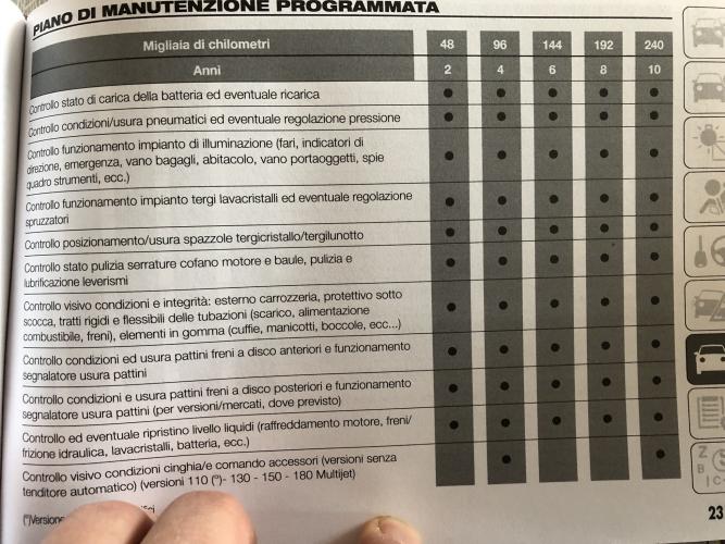

Altra domanda, chi di voi ha il camper da più di un anno il tagliando dal concessionario lo ha fatto oppure non c'è bisogno di farlo e nel caso quanto prendono a fare il tagliando infiltrazioni? Nessuno di voi ha istallato la valvola elettrica dello scarico delle acque grigie?
Dopo un anno dalla immatricolazione ho fatto eseguire il primo tagliando come prescritto dalla Fiat. Costo €289   Cambio olio, filtri, e controlli come previsto dal libretto uso e manutenzione. La prova infiltrazione invece non l’ho fatta perché pare proprio essere inutile
Strano un anno! Sul libretto uso e manutenzione del mio Ducato, Fiat prevede il tagliando a 2 anni/48000 km ( quale di uno dei due eventi sia il primo)
Poi ciò non toglie , che uno sostituisca olio e filtro a cadenza annuale, per sua personale scelta

Se guardate bene la Fiat prevede che se la percorrenza non supera i 10000 km annui di fare ugualmente il tagliando, proprio per questo io lo scorso anno (potete controllare i miei post precedenti) consigliavo di fare la estensione della garanzia a 5 anni max 80000km che prevedevano (adesso non è più possibile farla perché l'offerta è terminata) con 1300€ di fare 5 tagliandi con i relativi pezzi di ricambio inclusi che gli stessi prevedevano, al quindi ed ultimo tagliando ad esempio c'è la distribuzione inclusa, quindi solo per questo valeva la pena fare l'estensione della garanzia, tra l'altro per 5 anni era compresa l'assistenza stradale gratuita, io lo consigliai ma pochi se non nessuno mi dettero ascolto.

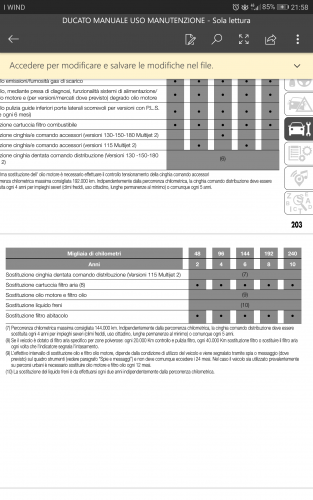

Devi leggere il responso sul board computer.
A un anno devi sostituire olio e filtro solo se fai percorso urbano a go go.
io ho il furgo da un anno con circa 5k km e il bc prevede il tagliando tra dodici mesi secondo il mio utilizzo e la qualità dell'olio.

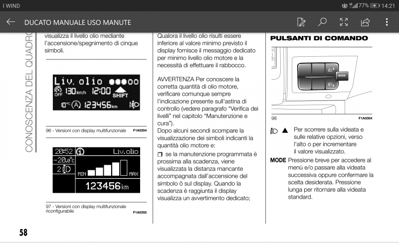

Devi leggere il responso sul board computer. A un anno devi sostituire olio e filtro solo se fai percorso urbano a go go. io ho il furgo da un anno con circa 5k km e il bc prevede il tagliando tra dodici mesi secondo il mio utilizzo e la qualità dell'olio.
Ciao Mauser
Come si fa a interrogare il bc per sapere tempo residuo prima della manutenzione?
Si vedono anche le rigenerazioni che determinano la sostituzione dell'olio?

Ciao Mauser Come si fa a interrogare il bc per sapere tempo residuo prima della manutenzione? Si vedono anche le rigenerazioni che determinano la sostituzione dell'olio? Obelix
Ciao, devi entrare nel menù e poi scorrere fino alla funzione service.
Se ricordo bene, viene segnalato l'olio obsoleto e il momento in cui una rigenerazione è in corso, ma non le scadenze anticipate.

Ho dato un'occhiata al quadro... per la precisione, vedo i km mancanti al tagliando e i km di durata presunta dell'olio.
Entrambi i contatori fanno la differenza tra i 48000km di impostazione e i km totali percorsi al momento della lettura.
Nel mio caso i risultati differiscono di una cinquantina di km.
