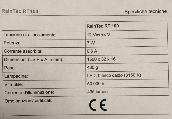

Queste sono le caratteristiche esatte:

Le caratteristiche che ho letto io, le ho trovate sul sito di un venditore e venivano indicati 4,8W di potenza. Già 7W è più accettabile. Resta la temperatura colore bassa. A me non piace la luce giallina, nè quella troppo bianca tendente al blu. Le temperature colore ideali sono dai 4000 ai 5500°K.
Se fosse possibile sostituire la striscia di LED, potrei metterci quello che desidero.

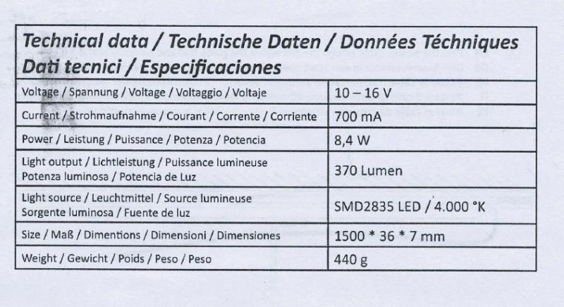

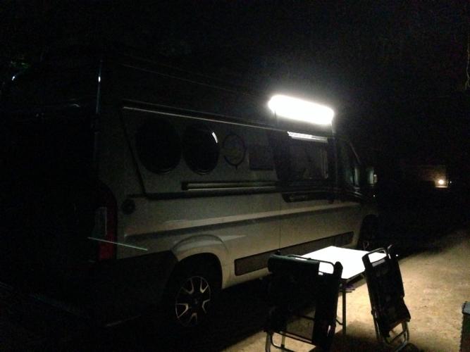

Inserito il 24/01/2019 alle: 13:13:18
Buongiorno amici,
sul mio ho installato una plafoniera esteticamente uguale alla Dometic ma con caratteristiche leggermente differenti:
Dimatec 200 VAN-PRO
La mia è di colore nero e, sinceramente, non so se esiste bianca

bellisima tra l'altro avro anche il van uguale al tuo, mi dici quanto hai speso in tutto tra oggetto ed installazione perfavore?
Il costo, più o meno, si aggira sui 100 € (la trovi in rete digitando "Dimatec 200 VAN-PRO"); per quanto riguarda il costo di installazione non saprei dirti poichè ho fatto installare altri accessori e mi hanno fatto un conto unico.

E' strano, leggendo le caratteristiche la Van Pro con 8,4W ha una resa luminosa dichiarata di 370 lumen, mentre la Rain Tech ha  435 lumen con 7W.
O si tratta di Led con resa diversa, o qualcuno dice cose non vere.

E' strano, leggendo le caratteristiche la Van Pro con 8,4W ha una resa luminosa dichiarata di 370 lumen, mentre la Rain Tech ha  435 lumen con 7W. O si tratta di Led con resa diversa, o qualcuno dice cose non vere.
Lo avevo notato anche io, anzi le lampadine 220v a 8 w danno 800 lumen.
I watt sono sempre watt, a parte qualche piccola differenza a livello circuitale che potrebbe abbassare la resa. Il fatto che siano 220 non dovrebbe entrarci un gran che, mi sfugge qualcosa?
