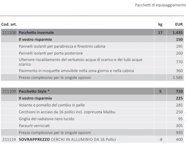

Il pacchetto Style che ha montato prevede il passaggio dai cerchi da 15” a delle ruote da 16” con dei normali cerchi in acciaio con copricerchio. Se avesse optato in sede di acquisto per far montare i cerchi in lega, come previsto dal listino stesso, avrebbe dovuto pagare solo la differenza, pari a 400 euro in più.
Il costo a cui si riferisce l’utente, 810 euro, era riferito invece al passaggio “diretto” da cerchi in acciaio da 15” a cerchi in lega da 16”, ma non era il suo caso.
Giustamente il listino prevede anche di far pagare solo la differenza tra cerchi da 16” in acciaio, compresi nello pacchetto style, ai cerchi in lega da 16”.
Purtroppo in sede di acquisto è bene non farsi mettere fretta dal concessionario, ma studiare bene tutte le possibilità ed opzioni previste.
Allego la pagina del listino del malibù in esame:
come previsto dal listino stesso, avrebbe dovuto pagare solo la differenza, pari a 400 euro in più. Il costo a cui si riferisce l’utente, 810 euro, era riferito invece al passaggio “diretto” da cerchi in acciaio da 15” a cerchi in lega da 16”, ma non era il suo caso. Giustamente il listino prevede anche di far pagare solo la differenza tra cerchi da 16” in acciaio, compresi nello pacchetto style, ai cerchi in lega da 16”. Purtroppo in sede di acquisto è bene non farsi mettere fretta dal concessionario, ma studiare bene tutte le possibilità ed opzioni previste. Allego la pagina del listino del malibù in esame:
Grazie della precisazione, tutto chiaro, (effettivamente potevo leggermi il pacchetto a listino).
Quello che non capivo e che ha creato confusione è la descrizione "cerchioni neri Fiat che vedi in tutti i camper di serie.."  che a questo punto intende i normali cerchioni in acciaio (descriverli come neri, lucidi o grigi non fa differenza, sempre in acciaio sono), perchè anche quelli in lega sono quasi tutti neri.
