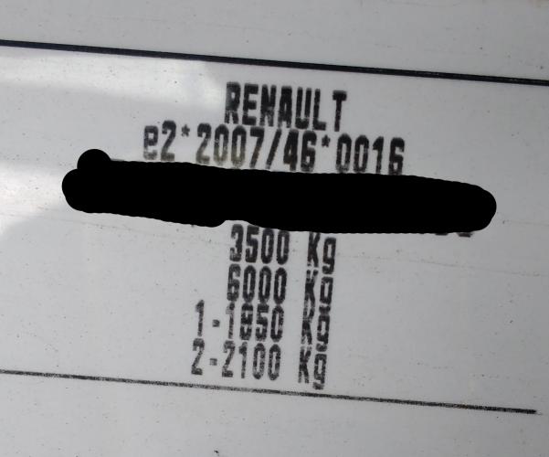

PS: questa è la targhetta del mio Renault
Quindi uno specie di light in Fiat (giusto 100kg in piu sul posteriore).

Wow che risposta esaustiva. grazie mille. Ciao PS: questa è la targhetta del mio Renault Quindi uno specie di light in Fiat (giusto 100kg in piu sul posteriore).
wink
Esatto, facendo un'analogia con il Ducato Light, il tuo Master è omologato per 100kg in più di portata sull'asse posteriore.
Non leggo bene, ma sull'asse anteriore potresti avere anche lì 100kg in più, perchè quel 1850 potrebbe essere un 1950, non riesco a vedere bene se è un 8 o un 9, ma mi sembra di più un 8

Esatto, facendo un'analogia con il Ducato Light, il tuo Master è omologato per 100kg in più di portata sull'asse posteriore. Non leggo bene, ma sull'asse anteriore potresti avere anche lì 100kg in più, perchè quel 1850 potrebbe essere un 1950, non riesco a vedere bene se è un 8 o un 9, ma mi sembra di più un 8
Confermo 8.
