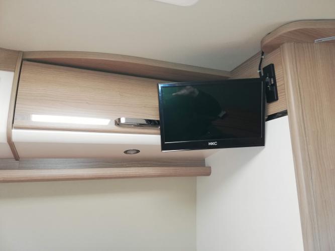

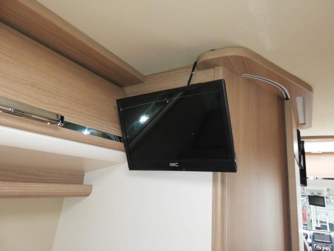

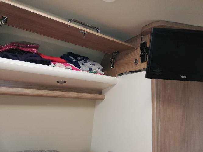

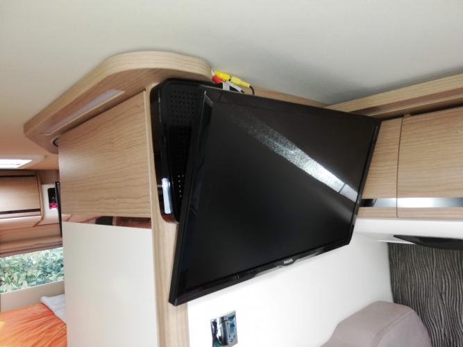

Io ho messo un televisore 15 pollici sul letto posteriore.
Come si vede, ho usato una staffa che permette lo spostamento totale della TV. In questo modo riesco a porla perpendicolare alle persone che stanno sul letto, e ad aprire lo sportello.
Per fare una cosa robusta, ho usato la vite superiore passante, bucando la parete del bagno e montando in quest'ultimo locale un gancetto attaccapanni a mascherare la vite.

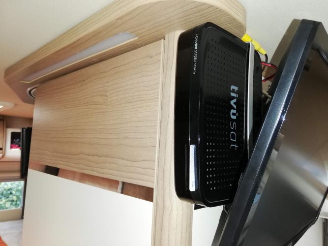

L'altro televisore, un 24 pollici, l'ho messo sopra la dinette; dietro c'è il decoder satellitare.
I cavi di collegamento audio-video fra il decoder ed il televisore posteriore li ho fatti passare sopra la luce a LED che sta a finitura della porta del bagno.

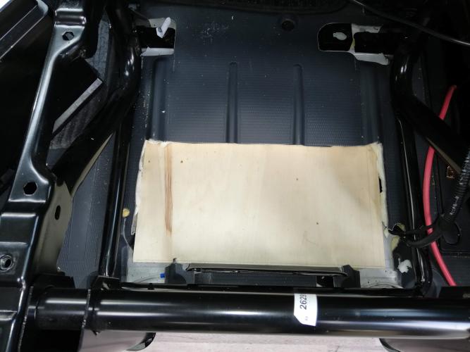

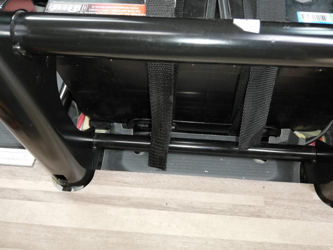

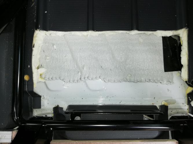

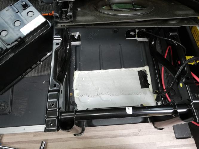

Ho terminato il lavoro di montaggio della seconda batteria, posta sotto il sedile passeggero. é necessario, per montarla, tagliare il rivestimento in plastica del pavimento.
La lamiera si presenta irregolare, a causa di uno strato isolante che termina proprio dove va la batteria, quindi ho pensato di creare un fondo piano, ponendo un pezzo di compensato da 6 mm, per evitare deformazioni del fondo della batteria.

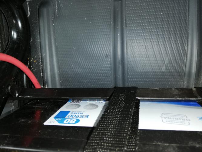

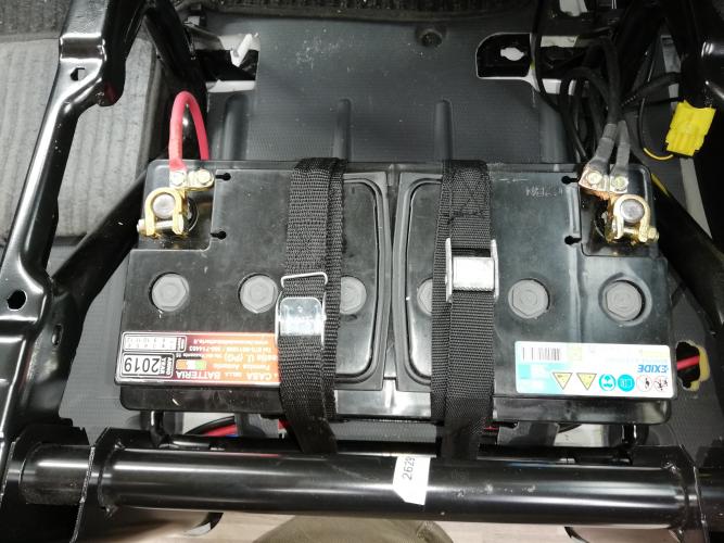

Ho poi realizzato una staffa che serve a fissare l'accumulatore con opportune cinghie che da detta traversa, arrivano a due asole poste nella parte posteriore del sedile.
Ed ecco il lavoro finito. Mancano solo le protezioni dei poli della batteria ed il rimontaggio del sedile
Mi resta però da risolvere un problema: dove collocare la scatola con le chiavi ed il crick, che in origine il ducato ha sotto il sedile passeggero? A questo può rispondermi che ha acquistato il Malibù già dotato di seconda batteria.

la foto di ik6amo da una buona idea per il fissaggio del decoder

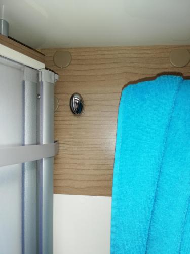

Inserito il 13/03/2019 alle: 18:54:15
In risposta al messaggio di Furgonato del 13/03/2019 alle 18:36:18
sul mio è stata montata staffa girevole che serve dinette ,letto,ed esterno.
Come hai visto la staffa girevole è montata sulla TV lato letto. Per quella della dinette ho preferito usare una staffa fissa, per evitare problemi in marcia.
La staffa posteriore l'ho bloccata tramite una potente calamita (si vede nella foto) che aggancia uno dei bracci.

In risposta al messaggio di ik6Amo del 13/03/2019 alle 18:38:07
Ho terminato il lavoro di montaggio della seconda batteria, posta sotto il sedile passeggero. é necessario, per montarla, tagliare il rivestimento in plastica del pavimento. La lamiera si presenta irregolare, a causa
di uno strato isolante che termina proprio dove va la batteria, quindi ho pensato di creare un fondo piano, ponendo un pezzo di compensato da 6 mm, per evitare deformazioni del fondo della batteria. Ho poi realizzato una staffa che serve a fissare l'accumulatore con opportune cinghie che da detta traversa, arrivano a due asole poste nella parte posteriore del sedile.   Ed ecco il lavoro finito. Mancano solo le protezioni dei poli della batteria ed il rimontaggio del sedile Mi resta però da risolvere un problema: dove collocare la scatola con le chiavi ed il crick, che in origine il ducato ha sotto il sedile passeggero? A questo può rispondermi che ha acquistato il Malibù già dotato di seconda batteria.
la scatola del cric è montata nella stiva in fondo a destra dove c'è il vano stretto.

Io ho messo un televisore 15 pollici sul letto posteriore. Come si vede, ho usato una staffa che permette lo spostamento totale della TV. In questo modo riesco a porla perpendicolare alle persone che stanno sul letto,
e ad aprire lo sportello. Per fare una cosa robusta, ho usato la vite superiore passante, bucando la parete del bagno e montando in quest'ultimo locale un gancetto attaccapanni a mascherare la vite. L'altro televisore, un 24 pollici, l'ho messo sopra la dinette; dietro c'è il decoder satellitare. I cavi di collegamento audio-video fra il decoder ed il televisore posteriore li ho fatti passare sopra la luce a LED che sta a finitura della porta del bagno.
Ti ringrazio delle foto dettagliate del televisore istallato nella zona letto . . . Bel lavoro ! Ritirato il Malibu giovedì scorso già fatto istallare parabola con relativa tv in Dinette e già' fatto passare cavi nella zona notte adesso non mi resta che scegliere il braccio e la tv da 15  Ciao Grazie .
Per il braccio della TV, prendine uno normale su ebay od amazon. Bloccalo con una calamita, come ho fatto io.
Se vedi le foto, noterai una calamita rotonda applicata alla parete. In quel punto il braccio si ripiega e viene bloccato dal magnete.
Ti rispondo per quanto riguarda il cric ed il resto.
Ho montato anch'io la seconda  BS grandezza L5 e d'avanti ho fatto stare chiavi ruota, leva da 50-60 cm, cric a bottiglia da 5 ton, triangolo e compressore Fiat. il cric originale l'ho buttato.

In risposta al messaggio di adl53 del 13/03/2019 alle 21:24:25
Ti rispondo per quanto riguarda il cric ed il resto. Ho montato anch'io la seconda  BS grandezza L5 e d'avanti ho fatto stare chiavi ruota, leva da 50-60 cm, cric a bottiglia da 5 ton, triangolo e compressore Fiat. il cric originale l'ho buttato.
Grazie, io però voglio conservare il crick originale. Ho già avuto l'esperienza del crick a bottiglia ma, in certi casi, non riesci ad utilizzarlo e ti serve per forza qualcosa di più basso.
Da quanto ho capito, la scatola originale viene fissata sotto il gavone letto, nella zona luce posteriore.
